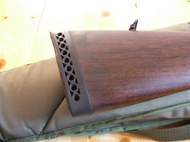

Hocu da obradim kundak na svojoj pusci kod koga postoje neke nejednakosti, po savetima nekih drugih lovaca drvo sam mazao firnajzom 20 dana i polirao vunenom carapom , drvo jeste postalo plemenitije ali razlika i dalje postoji, sada sam kupio Balsin schaftol ( inace ballistol proizvodi) namenjen bas za kundake, gde u uputstvu stoji da kundak prvo obradim smirglom krupnoce 280, a zatim 400 i onda premazem par puta u zavisnosti koju nijansu hocu da dobijem. pre nego li krenem u neku akciju hteo bih da proverim s nekim ko ima iskustva u svemu ovome . I hteo bih da dobijem izgled kao kod pusaka od par hiljada evra ( a moja je placena nepunih 400 Laughing out loud ). Ovde na forumu sam video izuzetne slike obradjenih predmeta od drveta, pa verujem da mogu da dodjem do zeljenog cilj. Imajte na umu da sam iz Nisa i da mi ogranicen pristup raznim uljima koja mozda mogu da se kupe negde drugde.
Trebalo bi da sam postavio i sliku kundaka ali posto je ovo moj prvi post videcemo

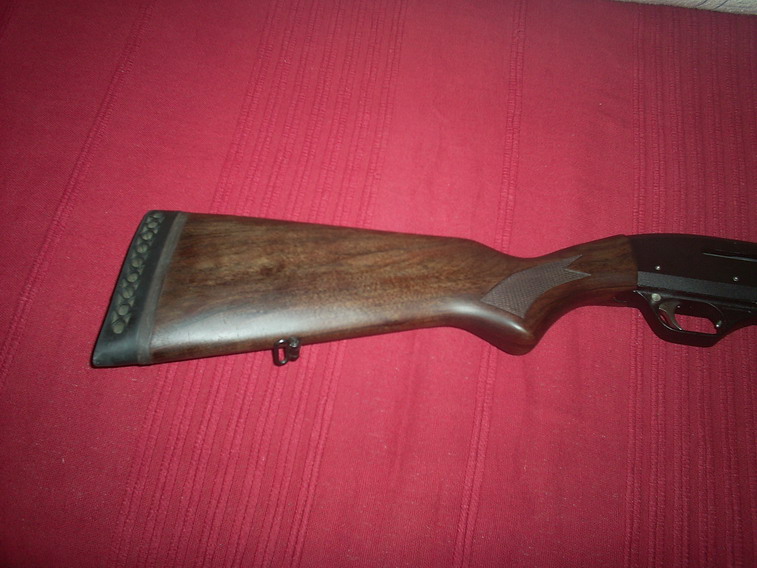

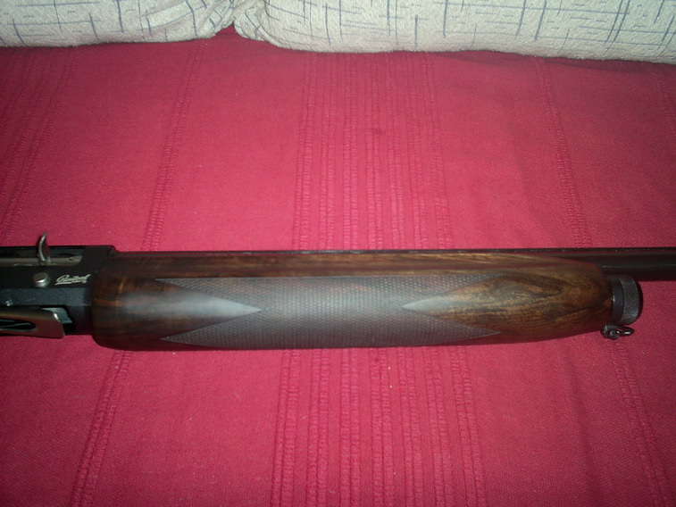

evo kako sad izgleda moj kundak, smirglaoo sam ga smirglom od 240 d0 2000, koristio stock oil, redish brown i nakon toga ispolirao carnauba voskom za automobile
