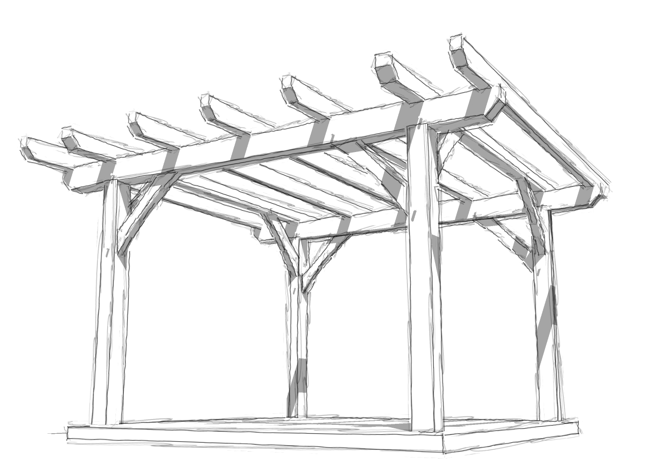

radio bi ovih dana nesto kao pergolu ali da je natkriveno ,
ovako bi trebalo da izgleda pa ako ima neko ko je vec ovako nesto radio da mi pomogne sa mjerama malo...
velicina krova bi trebala biti 300 x 300
ne znam samo na koliko stavljati ove prijeke gredice ( koliko komada je dovoljno da to bude stabilno ) i koje debljine da budu po kojima bi isle letve koje ce nositi crijep ?
i koju visinu da radim...
glavni stubovi bi bili od greda 20 x 20 koje vec imam
pozz

Poprecne gredice mozes slobodno raditi dimenzija 7x15 cm na osovinskom razmaku od 60 cm.
Grede 20x20 su vise nego dovoljne za stubove i vezne nosece grede.

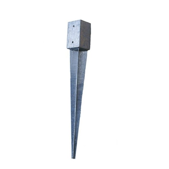

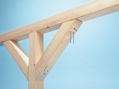

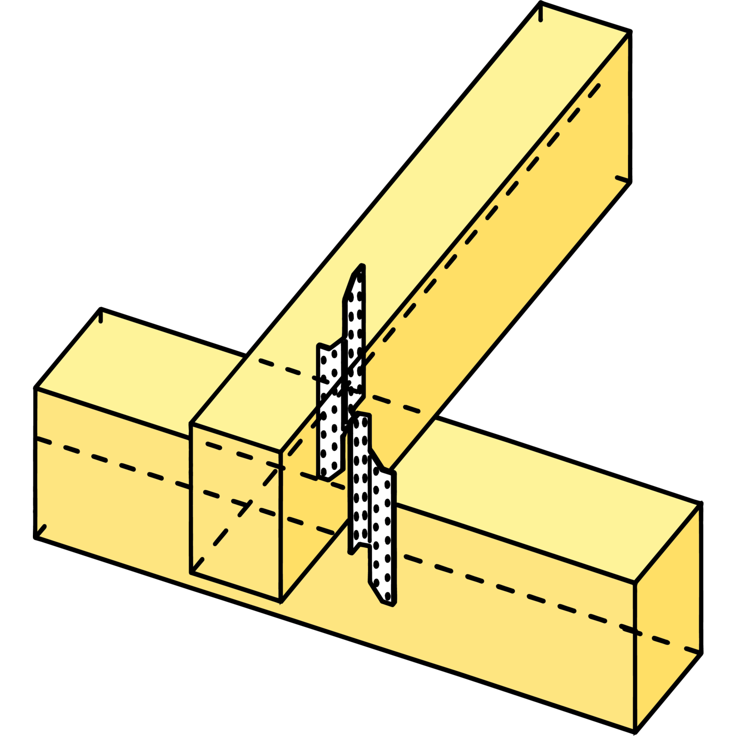

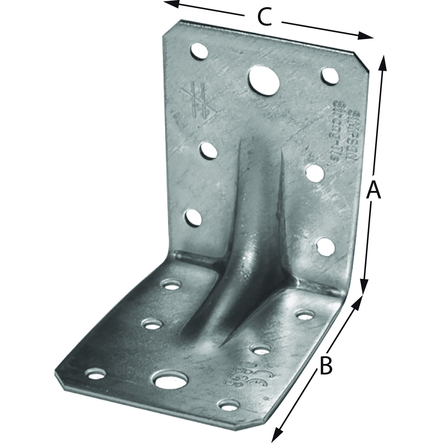

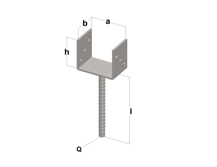

Ide leto valja se negde sklanjati od vrucine pa resih da napravim jednu pergolu. Osnovna ideja je da to okvirno izgleda kao na slici dole. Dimenzije bi trebalo da budu 3,9m x 3,4m x 2,3m. Planirao sam da za osnovnu konstrukciju koristim grede 10 x 8 cm. Vertikalne grede sam mislio da putem onih metalnih drzaca oslonim na betonske ''stope'', planirao sam da uglove spajam na nacin kao na donjoj slici. ''Krov'' bi trebalo da bude svojevrsni rostilj od letvica na koje bi bilo pricvrsceno platno, a u drugoj fazi bi odozgo trebalo da dodje leksan.
Problemi:
1. Ne znam kako da ucvrstim konstrukciju, a da ne koristim kosnike? Da li su metalni elementi sa slike dovoljni za tu svrhu?
2. Da li mi za onaj spoj ugla treba ''hangar'' vijak ili to moze nekako drugacije?
3. Kako da ucvrstim one letve na krovu? Srafljenjem ''u celo'' kroz gredu ili da mozda opet koristim neke metalne elemente? Ne bih da nista strci.
Bio bih veoma zahvalan ako bi ste mi ukazali na jos koji moguci problem i dali prakticne savete u vezi sa ovim projektom. Hvala!

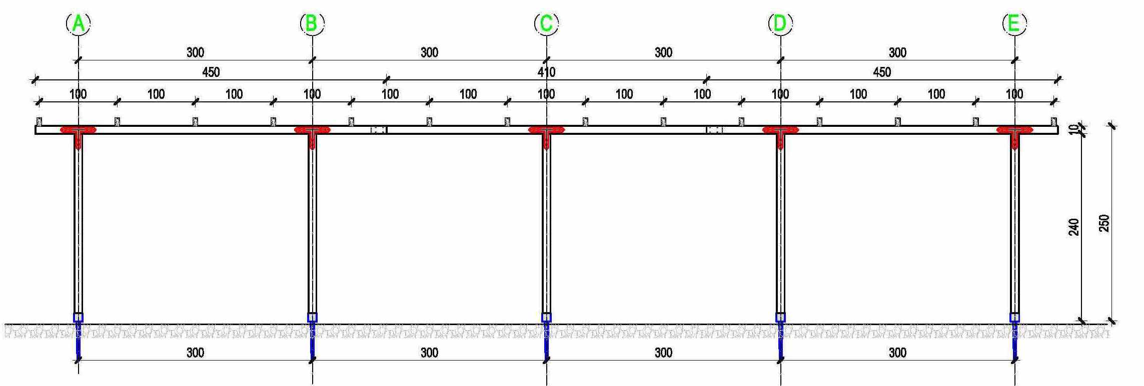

Izradila bih u vrtu jednostavnu vrtnu pergolu za zasjenjivanje povrća. Imam ideju kako bih to napravila, ali kako mi to nije struka bilo bi mi drago da mi netko baci pogled na dimenzije greda i letvi, da mi ne bi sve zajedno palo na glavu.
Dakle, zamislila sam dva reda vertikalnih greda - nosača - ukupno 10 njih tj. po 5 nosača pergole u svakom redu. Ti nosači bili bi grede dimenzija 10x10x240cm (s time da bismo kupili grede duljine 3 metra pa odrezali višak). U redu bi išli na razmak od 290cm, tj. osi greda bile bi na razmaku od 3 metra, a razmak između ta dva reda bio bi isti toliki. U zemlju ih ne bismo betonirali, jer je riječ o vrtu, nego bismo ih postavili u pocinčane čahure 10x10cm, duge 90cm, koje se zabiju u zemlju. U čahure bismo ih učvrstili vijcima.
Unutar svakog reda bilo bi, dakle, 5 nosača pergole. Spojili bismo ih istim takvim gredama - 10x10x300cm. Svaka horizontalna greda počivala bi jednim krajem na vrhu jednog nosača, a drugim na vrhu drugog nosača - i to za 5cm, tako da ima mjesta za iduću gredu na vrhu tog istog nosača. Umjesto drvenih kosih potporanja kupila bih metalne pocinčane nosače za police i uz pomoć njih pričvrstila horizontalne grede za vertikalne. Ne znam je li to dobra ideja, ako jest koje bi dimenzije tih metalnih nosača bile dovoljne?
Gore, na sam vrh horizontalnih greda, poprijeko bih stavila štafle dimenzija 5x8x400cm. Stavila bih po jednu poprijeko na svaki stup-nosač pergole, tako da spaja prvi nosač jednog reda s prvom nosačem drugog reda. Naravno, s obzirom na to da je štafla duga 4m a razmak između redova bi bio 3m, štafle bi virile sa svake strane redova nosača pergole za oko 50cm. Učvrstila bih te štafle za grede nekim manjim metalnim L profilima. Između bi išle još po tri poprečne štafle između svakog para norača pergole. Tj. ukupno bi kao "krov" pergole imala 17 štafli. Štafle bih postavila tako da kraćom stranom nasjedaju na horizontalne grede - ovom od 5cm - a ona od 8cm da stoji vertikalno u odnosu na horizontalne grede. Mislim da bih time smanjila mogućnost savijanja štafli.
Na cijelu konstrukciju ne ni išao nikakav krov, nego lagana mreža protiv tuče koja bi istovremeno činila dovoljnu sjenu biljke ispod pergole. Na jesen bi se mreža skidala, tako da ne bi postojala opasnost da na nju napada snijeg. Ipak, trebalo bi uzeti u obzir i kraće povećano opterećenje u slučaju tuče - jer i led ima svoju težinu. Također bih za nosače pergole pričvrstila mrežu za krastavce ili rajčice koja bi pridržavala te biljke tj. i njihova bi se težina donekle računala. No te bi biljke, mislim, davale cijeloj pergoli i dodatnu stabilnost.
Jesu li ove dimenzije pergole realne s obzirom na nosivost cijele konstrukcije? Ako nisu, molim prijedlog boljih dimenzija greda/štafli/razmaka između nosača pergole, dimenzija spojnih metalnih L profila i bilo koji drugi savjet koji smatrate da je potreban.
Hvala Smile
Sve navedeno može da prođe.
Ovo nije dobro. Grede ne treba nastavljati nad stubovima već u polju na oko 80cm od stuba. Na primer po dužini usvojiti tri grede po 4.5m. grede moraju i u poprečnom pravcu da se postave da bi poprečno ukrućivale ovaj prostorni ram.

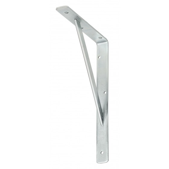

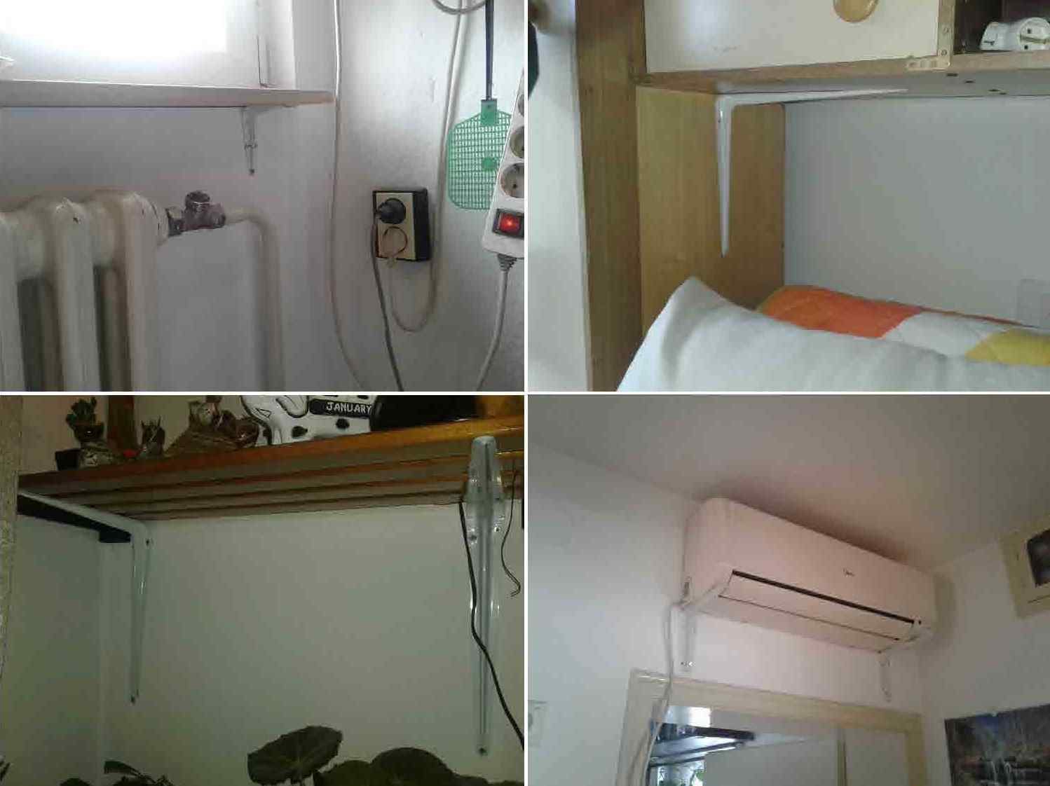

Нe znam na koje ugaonike mislite. Dajte sliku ili link. Mada kako god slabo je to! Sa kosnicima je mnogo bolje rešenje jedino što smetaju. Konstrukcija pergole bi bila labilna, isuviše bi bila pomerljiva u podužnpom pravcu.

Mislila sam na ove pocinčane L profile:

Ugaonik i oslonac su slabašni. Bolje je da sami napravite okov od pljošte čelika...

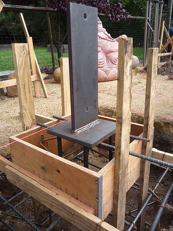

Evo kako bi trebalo da izgledaju krute veze stuba i grede (veza koja ne dozvoljava da se jedan element rotira nezavisno od drugog). ovo je samo jedan od načina da se ostvari kruta veza. Ove su slike sa Pinterest-a pogledajte tamo mali milion slika pergola postoji...
Ugaonici za police nisu za ovu svrhu. Mada ja imam jednog rođaka koji sve probleme po kući rešava ugaonicima za police. Jedino što što menja je veličina ugaonika. Čim se nešto u kući nakrivi ili počne da se ljulja ujka odmah prišrafi po dva ugaonika za police i posle je miran!

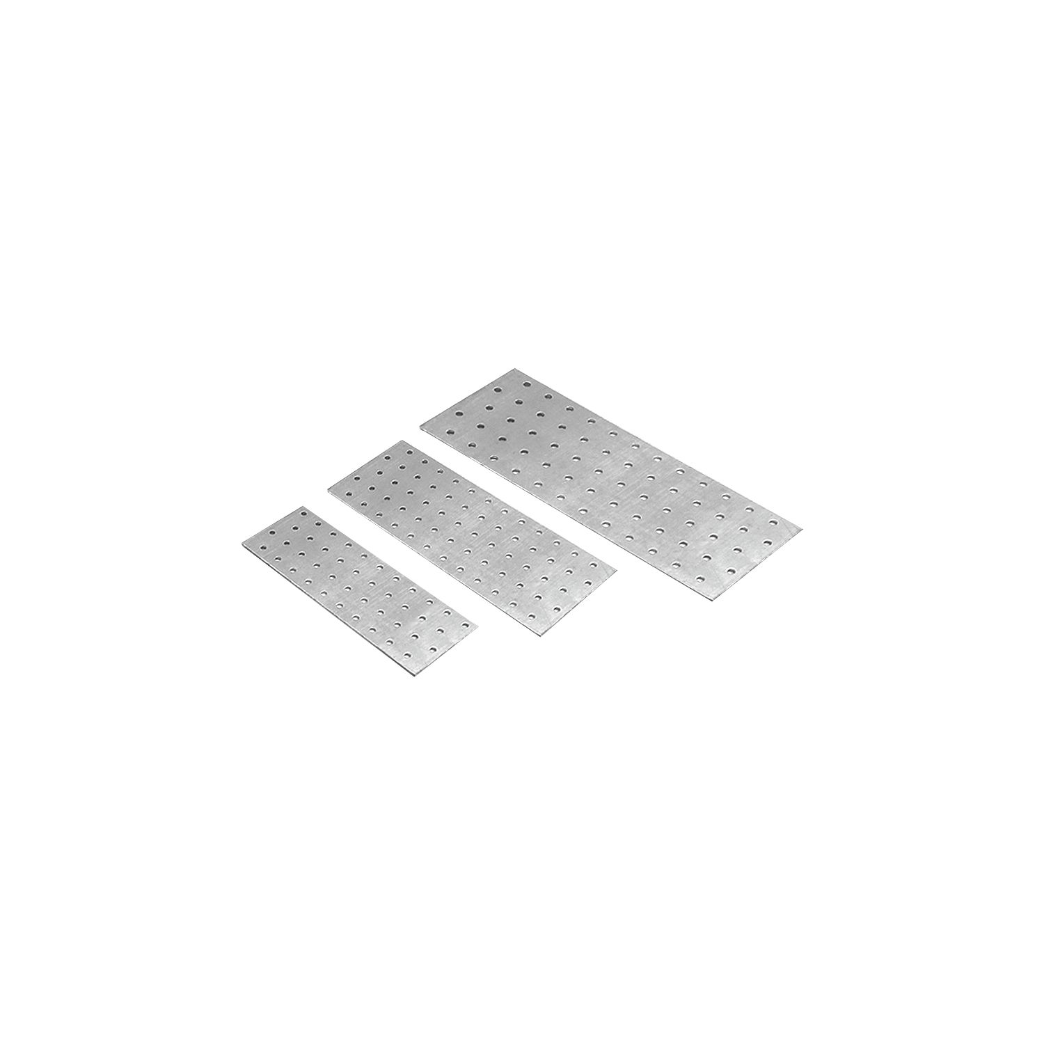

https://webshop.schachermayer.com/cat/hr-HR/product/gh-perforirane-ploce...
Za učvršćenje poprečne grede mogao bi ići onaj nosač grede na koji sam gore dala link ili možda ovaj:
https://webshop.schachermayer.com/cat/hr-HR/product/simpson-kutni-spojni...
Makar mi je nosač grede simpatičnije rješenje Smile Tako da bih se možda ipak za njega odlučila. Jedino postoji mogućnost da idem na poprečne grede koje bi bile dulje, tako da slijede duljinu poprečnih letvi. U tom slučaju uzela bih 5 takvih greda dimenzija 10x10x400cm i onda bih ih spajala kutnim spojnicima na koje sam dala link.

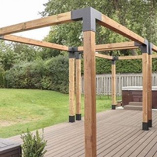

Danijela22 wrote:
Ako je to rješenje za veća opterećenja, onda tim bolje - zar ne?
Rešenje sa dupliranjem greda (slovo T kako ga vi zovete) nad osloncem se radi kada imate težak pokrivač na krovu pa je veliko opterećenje, kada su tavanice u pitanju, veliki rasponi i drugi slučajevi kada je opterećenje veliko. Znači u slučaju kada je problem nosivost. Kod pergole je sasvim drugi problem. Opterećenja nema!!! Opterećenje od protivgradne mreže i od toga sto ćete da popnete neko povrće je zanemarljivo. Zato i mogu ovako mali poprečni preseci greda i stubova. Kod pergole se javlja drugi problem a to je da ona bude stabilna tj. da se obezbedi bočna krutost (da se obezbedi mogućnost horizontalnog pomeranja). Bočna stabilnost konstrukcije može da se obezbedi na više načina: dodavanjem kosnika (vi to ne zelite), dodavanjem spregova u vertikalnim ravnima (ovo se radi kod hala a kod vas bi bilo ružno, a funkcionalno i estetski neprihvatjivo), obezbeđenjem krutih veza između elemenata (nemate alat niti mogućnosti da to odradite), obezbeđenjem krute veze stubova u temelj (morao bi da se betonira temelj i napravi čizma za stub),...
Znači ideja da stubove postavite u čahure a da vezui sa gredama ostvarujete sa ugaonim elementima sa linka NE VALJA!!! Ljuljaće se sve...
Za oslanjanje poprečne letve je manja briga. Ako je jedna vezica malo pa dodaćete još po jednu na drugoj strani...

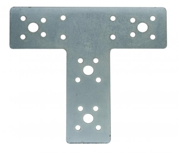

Inače za T vezu stuba i grede ne može lim koji ste vi mislili već namenski T element kao na slici u prilogu.
I poprečnim gredama bi u tom slučaju morali da obezbedite adekvatnu vezu koja bi obezbedila poprečnu krutost.

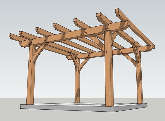

Dakle, zaključak je da treba staviti kosnike. U redu.
Mogu li se u tom slučaju vratiti na prvotni plan po kojem bi grede poveznice duge 3m ležale na nosačima u dubini od 5cm, s time da bi postojao i kosnik kao oslonac i učvršćenje?
Ako da, kolike duljine i presjeka bi trebao biti kosnik i pod kojim kutem bi trebao stajati u odnosu na stup nosač - 45 stupnjeva ili oštrijim kutem?
Bi li u tom slučaju kosnici išli i između stupa nosača i poprečne grede?
1. Ne.
2. Kosnike oblikujte prema estetskim i kriterijumu funkcionalnosti. Da ne smetaju kada se prolazi. najbolje pod 45.
3. Poželjno je da idu.

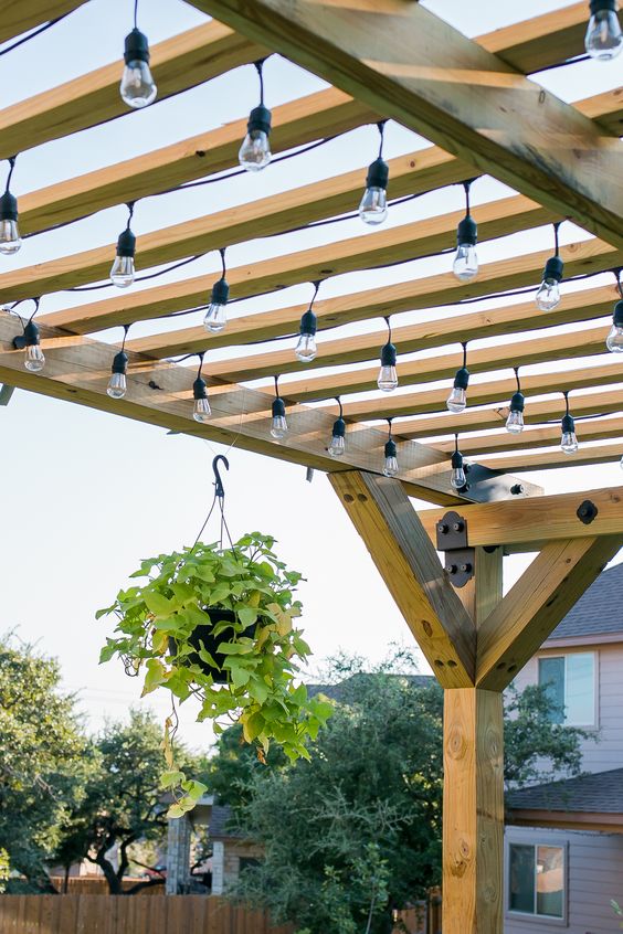

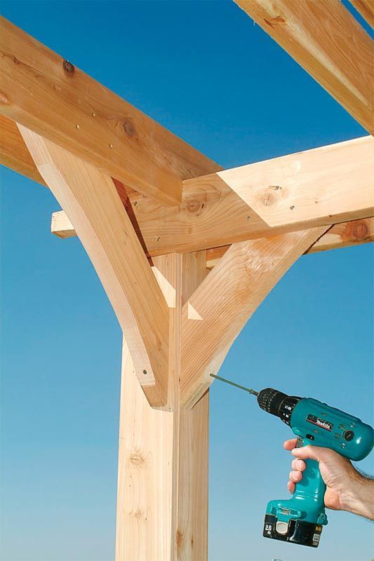

Pogledajte već proverene sisteme na Pinterest-u. Izkopirajte ono što valja...

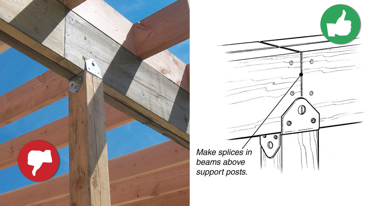

Čitam na raznim stranicama o tim spojevima stupova i greda. Na jednoj stranici naišla sam na ovaj tekst:
"Mistake 10: Making beam splices in the wrong places
The error: When a long built-up beam spans multiple posts, many builders run one 2x long so it extends beyond the supporting post. They apparently believe this practice is good because splices of opposing beam plies are separated rather than being only inches apart on top of a post. Unfortunately in these cases, an engineer’s evaluation or a rebuild of the beam is required.
The solution: Beams are under two stresses: bending and shear. Shear forces act perpendicular to the length of the beam and are greatest near the bearing ends.
Bending changes the beam’s shape, a force called deflection, and is greatest in the center of the beam span. The code lists maximum allowable limits for deflection. In deck beams, the deflection limit is typically reached long before shear limits are a consideration. Any reduction in bending resistance also increases deflection potential, which could lead to a code noncompliance.
Beam splices that miss the bearing point by a small amount don’t greatly affect bending or deflection, and the shear strength of one fewer ply is likely still sufficient. In these cases, the cost of an engineer’s review might just get you the OK to build. But don’t put splices in the center of a span — build the beam so that splices land on top of supporting posts."
U prilogu je slika.
Koliko sam shvatila, ovaj čovjek kaže da bi krajevi dviju greda trebali stajati na stupu?

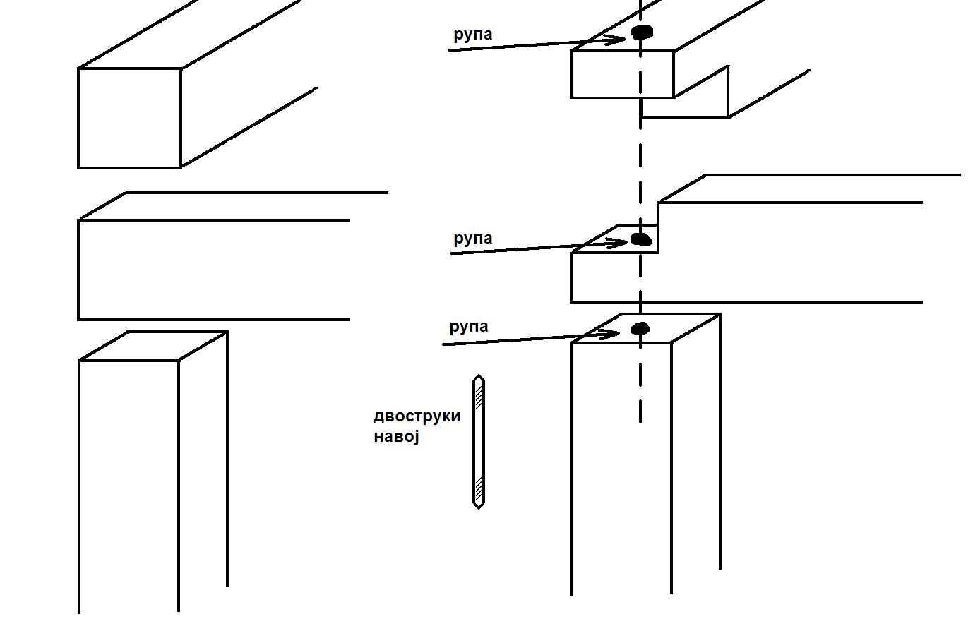

Na slici je prikazan gredni nosač složenog preseka koji se sastoji od dve fosne. U tekstu se govori o grešci prilikom izbora mesta prekida jedne od fosni unutar preseka grednog nosača a ne o mestu montažnog nastavka. Znači tekst govori o prekidu koji se ne obezbeđuje nikakvim posebnim sredstvima. pa je iz tog razloga potrebno oslanjati grede od oslonca do oslonca.
Ja sam vam u prvom postu rekao gde da pozicionirate nastavke kako bi maksimalno poboljšali konstrukciju. Odabirom položaja montažnih nastavka prema mestima prevojnih tačaka elastične linije deformisanog nosača dobijate efekat kao da ste kupili gredu od 13.1m tj. iz jednog dela bez nastavaka. To vam nisam rekao tek tako niti sam ovo ja izmislio već jedan bavarac pre 150godina a zvao se Heinrich Gottfried Gerber.
Plus pomeranjm nastavaka smanjujete naprezanja u gredi i dobijate mogućnost ostvarenja kruće veze datog grednog nosača sa stubovima kako bi dobili stabilnu prostornu ramovsku konstrukciju. Što je i primarni cilj.

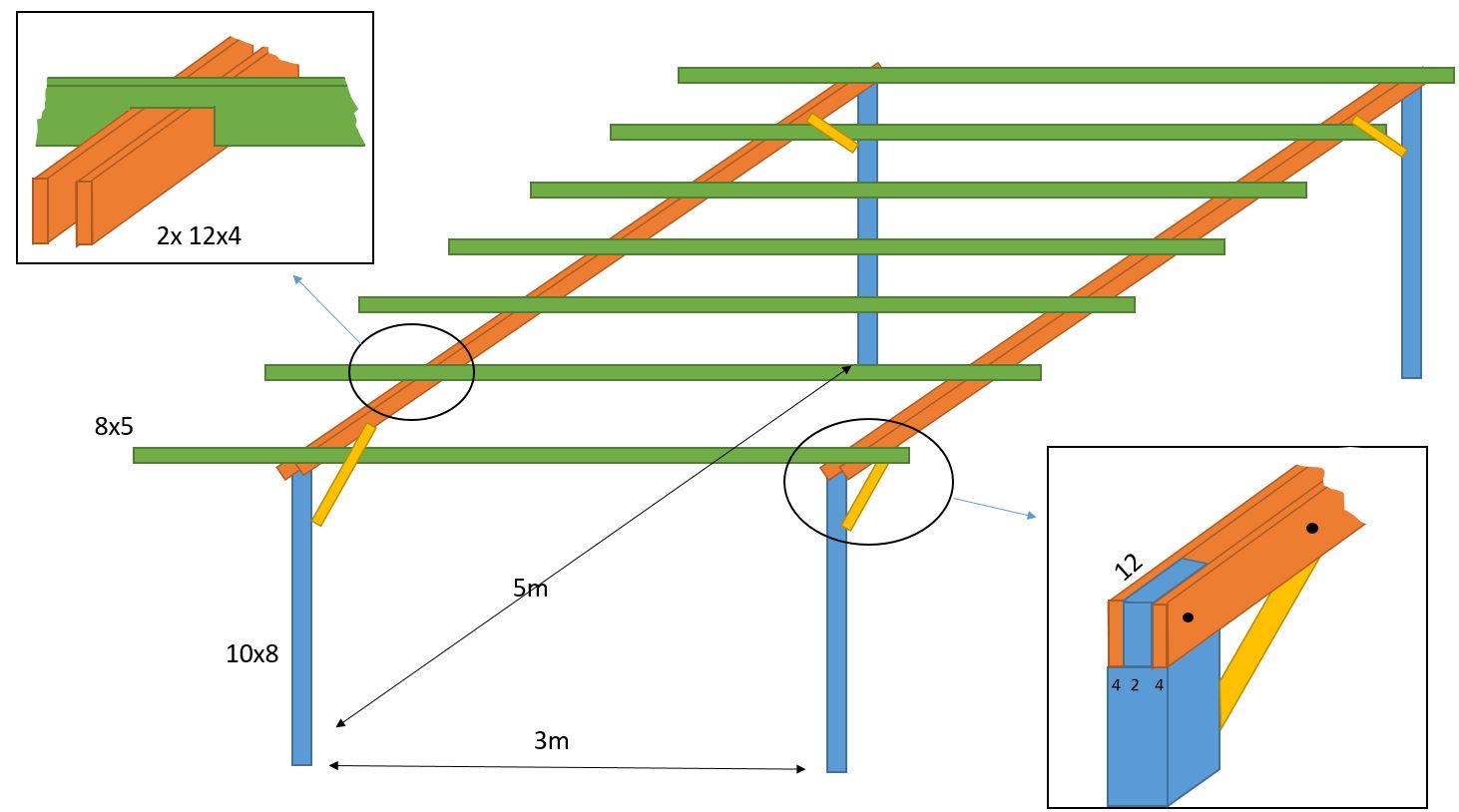

Imam terasu 5x3 metra i hteo bih da postavim pergolu i to na 4 stuba (8x8 ili 10x8 cm)
Moja zelja je da na celom rasponu od 5 metara nemam dodatni stub.
Dakle, duzina nosecih poprecnih greda (koje bi bile postavljene "na nož" 12x5 cm - dobijene uzduznim secenjem grede od 12x10) je 5 metara.
Da li je to moguce i da li te grede (kojih bi bilo 4, 2 puta po 2), tako postavljene "na nož" mogu da nose poprecne "gredice" 8x5 cm koje su postavljene na 70 - 80 cm (na 5 metara duzine 7 komada, od kojih su 2 na ivicama i leze na uspravnim gredama)
Ne znam da li sam dobro pojasnio...
Kosnici nisu problem, postavio bih na svakom cosku.
U svakom slucaju pitanje je koliko je maksimalni raspon nosece grede?
Manje više razumem šta želite ali ipak dajte kakvu takvu skicu sa dimenzijama tih gredica i njihovim rasponima.
pkojovic
pkojovic's picture
Registrovan dana: 25/08/2007
Evo crtež u prilogu...
Isuviše su male dimenzije za 5m raspona. Napravio bi se veliki ugib. Usled rotacije poprečnih gredica uvrtale bi se podužne grede. Javlja se i problem stabilnosti. Moraju jači poprečni preseci da se usvoje i da se pomere stubovi malo ka unutra.
