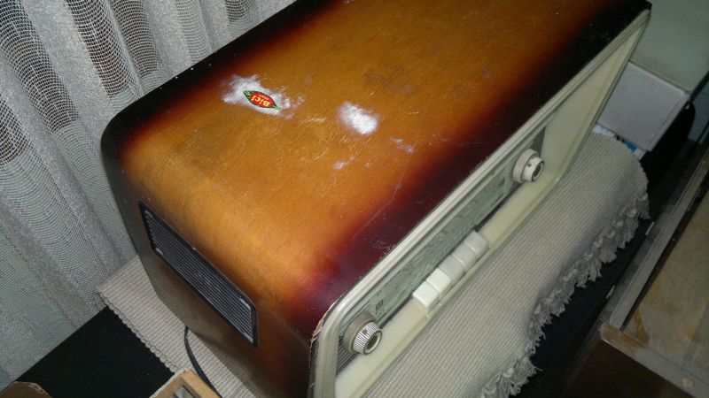

Dobio sam nedavno na reparaciju stari radio kome je iz nepoznatog razloga na par mesta pobeleo lak.
Šta bi mogao da bude razlog i ima li mu leka?
Na slici se vidi i nalepnica koja je trebala da "sakrije" fleku. Kako da je skinem, a da ne oštetim lak?

Ne znam da li je to ovde slučaj al može biti da je neko nekad spustio nešto vruće na radio. Takve bele fleke su se obično manifestovale na šelakiranim površinama. Dobro bi bilo ako postoji neko rešenje bez da se šmirgla cela površina.

Moze da bude i od rakije. Samo smirgla i lakiranje.

Lepo ste vi to rezimirali, ali šta ja da radim sada? Da stavim kuvanu kolenicu? Tongue
Šalu na stranu, ne bi bilo loše malo preciznije uputstvo.
Za šmirlanje mi je jasno - šmirglam sve dok se belina ne izgubi, ali kojim lakom se posle lakira, obzirom da se radi o tehnici od pre 60-tak godina.
Najveću nedoumicu mi predstavlja način na koji je dobijen ovaj "preliv" iz tamne u svetlu boju - da li je drvo tonirano pre lakiranja bezbojnim lakom, ili je samom laku dodavana boja.
Ako je ovo drugo, onda sam u problemu jer je nemoguće pogoditi istu boju.
U tom slučaju ostaje mi samo da zalepim veliku nalepnicu preko svega, ili iskopam neki babin milje sa tavana...

Не бих да те плашим, али чини ми се да си у проблему јер је то вероватно шелак у питању, а то се данас доста тешко налази и прилично је сложена техника наношења, а вероватно је тонирање обављено за време наношења лака. Том техником се бавио неки мој колега, али дуго се нисмо чули и не знам да ли уопште још жив. Он се бавио рестаурирањем тог старог политираног намештаја и интарзијом.

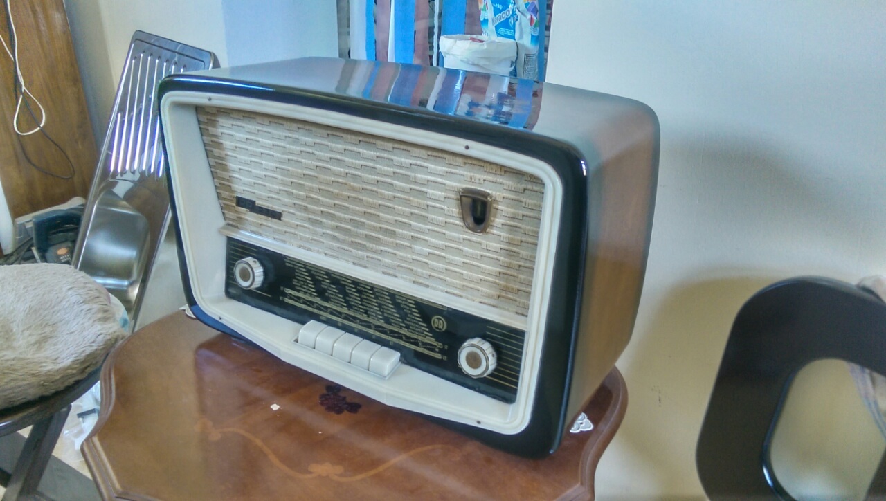

vukoje moze da se sredi evo slike da vidis kako izgleda kad je sredjen pozdrav

Svaka ti čast Radenko! Ovo se zove kompletna restauracija kućišta.
Koju si tehniku koristio, šelak ili nešto modernije?
Ja o ovakvom lakiranju mogu samo da sanjam (uzgred, imam još tri-četiri kućišta koja čekaju da se nešto uradi sa njima, dva su upravo modeli kao na tvojoj slici, RR-230).
