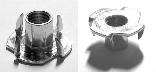

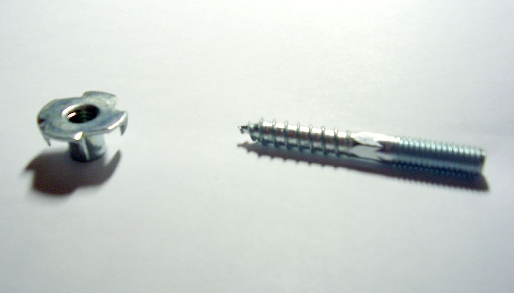

jasna wrote:
Brine me veza nozica i iverice. Deluje mi sumnjivo srafljenje ni u sta. Treba li tu neki podmetac? Ima li neko iskustva sa time i vremena da mi pomogne?
Tebi verovcatno treba ovo prikazano na slici, koju kačim kao prilog. Proveri u prodavnici šrafosvke robe da li to imaju. To sigurno odgovara za dasku debljine 20 mm, a univer je debljine 18 mm. Izbušiš rupe, koliko ti treba, mislim da su prečnika 10 mm, i u svaku sa gonrje strane ukucaš čekićem ovu "navrtku". zatim s donje strane zavneš noge. ako ih praviš od drveta, ona ide i po jedan "hanger" vijak za svaku nogu.

Izvinjavam se, nepažnjom sam poslao dve slike. Ono o čemu pričam je na drugoj, donjoj slici. na gornjoj je kombinacija zavrtnja i "navrtke" kada se noge prve od drvenih letvi.

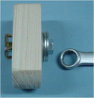

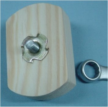

Ја бих само допунио предлог од "zorankov"-а да уместо укуцавања крунастих навртки, одрадите њихову уградњу према доле додатим фотосима:

OK, pošto ja nisam neki iskusan majstor, tj. pravi sam amater, ovakav način ugradnje krunaste navrtke nije mi pao na pamet, a interesuje me prednost ovakvog načina ugradnje u odnosu na upotrebu čekića. Imali još neki osim mogučnosti pucanja materijala u koji se navrtka monira?

Први разлог је да се крунаста (столарска) навртка управо центрира према избушеном отвору приликом притезања док не налегне.
Други разлог је као што сте и сами константовали, да материјал на том месту не пуца.
Код мање вичних "мајстора" често не постоји утаначен осећај дозирања јачине ударца и обично се при првом ударцу утисне навртка донекле. При том се већ неки од кракова незнатно савио у односу на друге. При сваком следећем ударцу чекића навртка се криви (незнатно) из позиције где је требала бити и још неравно належе. Никада незнате кад је доста са укуцавањем !
На крају расте бес или нервоза и преовладава у "мајстору" оно исконско: Е сад ћу да јој ј...м мајку..... И трас !!! :tup
Код тог задњег "ТРАС" - пуца и дрво ??? 8-O
А то нисте желели - желели сте само да је укуцате на своје место- зар не ???
Са овим начином мирно добијате жељени резултат. Tongue
