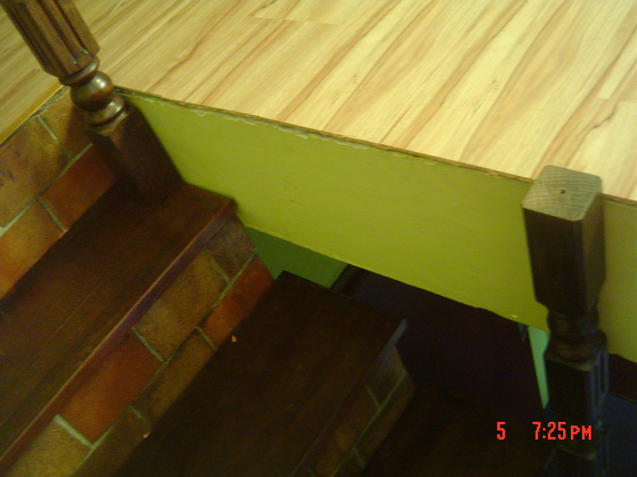

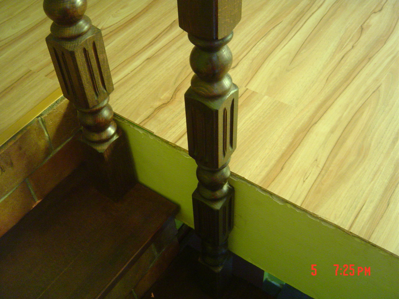

kako postaviti drvene stubice i rukohvate na stepeniste?

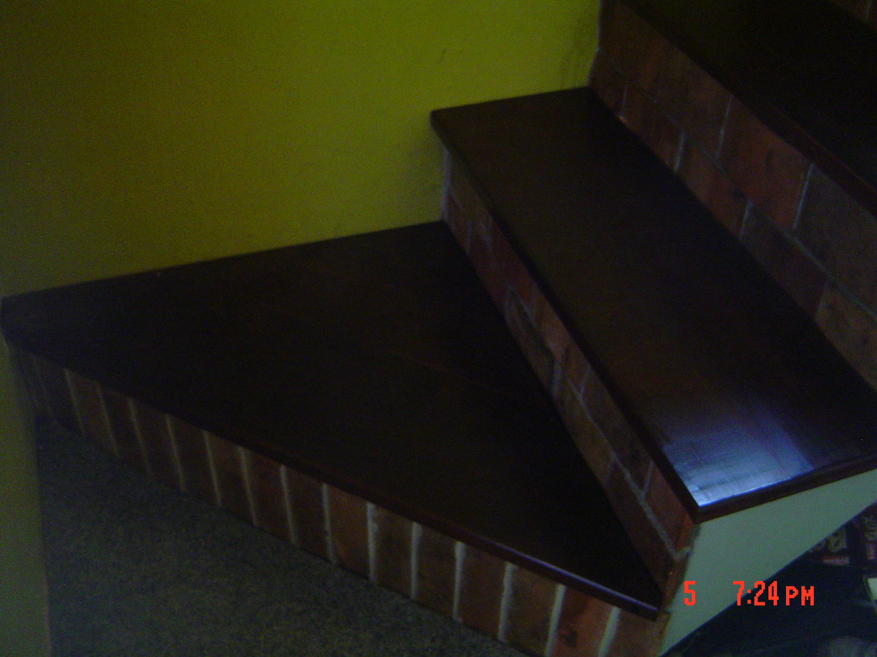

stepeniste je napravljeno od betona ,a sada sam stavio drvena gazista.
koje drvo ? slika? koje lutke imaš ili želiš ?

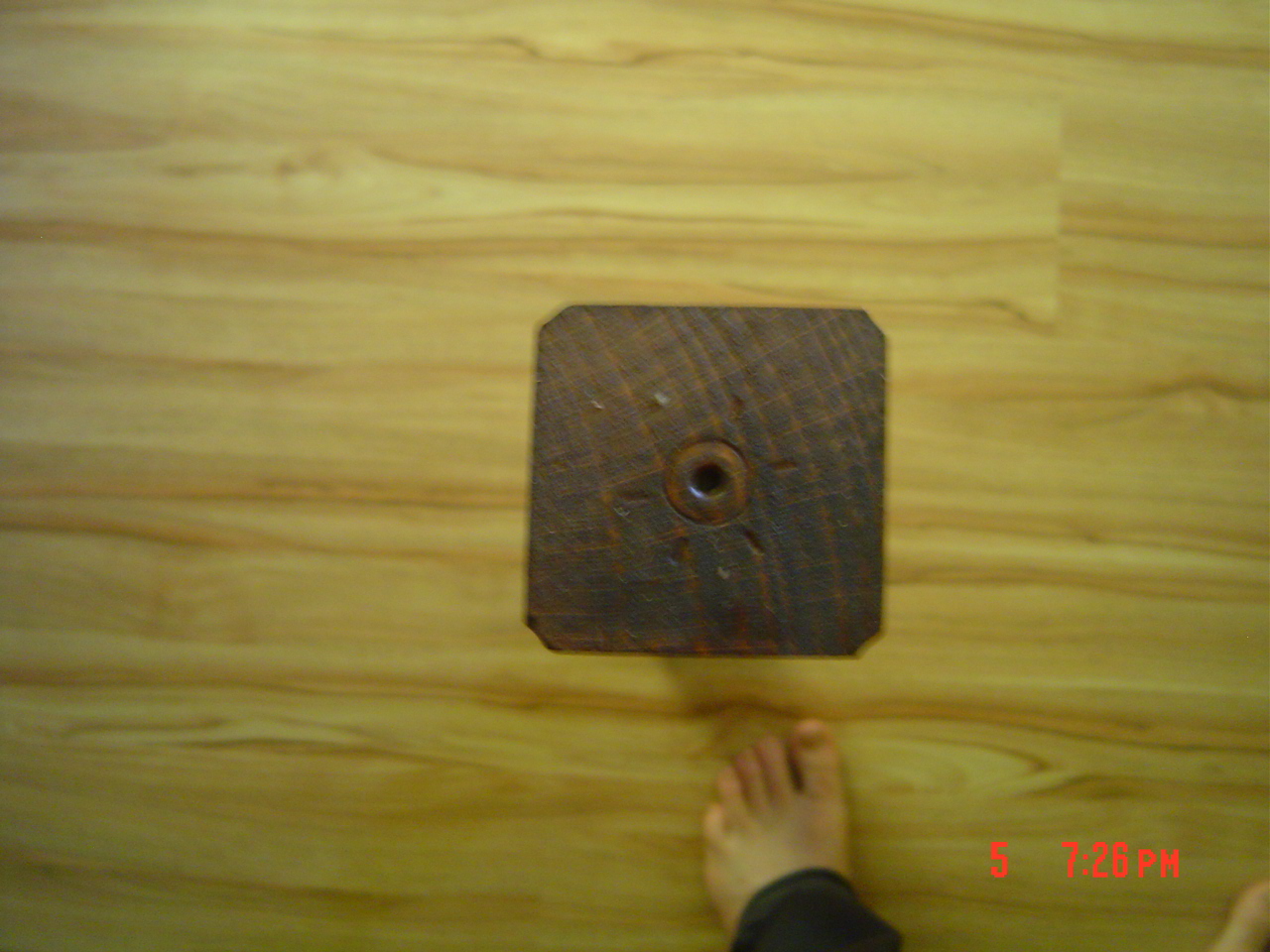

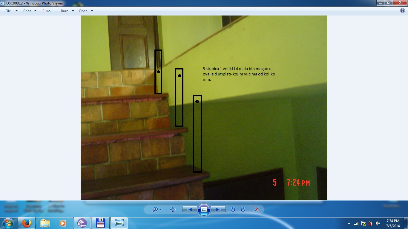

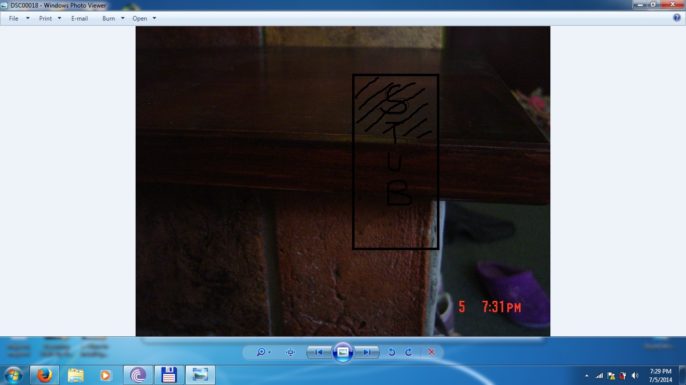

Najvise me interesuje sa kojim tiplovima ili necim drugim pricvrscujete stubice sa gazistem?
Kad postavite stubice da li se na njima ocrtava potrebna kosina ili nekako drugcije?
Postavio sam jedan stubic sa tiplom 10 i zavrnio ali cinimi se da stubic nije dovoljno cvrst malo se u gornjem delu klima,da li to klimanje amortizuje rukohvat?

Zapostavljanje stubova na drvena gazista ima vise nacina. Ja cu ti reci ukratko kako ja radim. Pocetni stubovi i zavrsni mislim na one krajnje moraju biti izuzetno cvrsti i mirni da bi rukohvat bio stabilan t.j. da sene drma. Prvo stavljas te pocetne tako sto udonjem delu stuba napravis plocicu koja je sira od stuba za jedno 15mm sa svake strane i zavrnes je sa vicima i to cetiri komada5x50 po dijagonali. to podrazumeva da plocicu probusis od ivice dijagonale za sirinu ivice stuba i udjes unutra jos 15mm da mozes zavrnuti u stub. Kad si to uradio namestis plocicu u sredinu tako sto izbusis malu rupu u centru otprilike 3mm i tako u centru stuba isto. Stavis 3 burgiu unutra i kroz plocicu gde si izbusio rupe za pomenute vijke isto 3mm da ne bi vijci pukli kad ih zavrces. Plocica je debljine 20mm i namaze se epkom i zavrne. Zaboravio sam ti reci da od ivice plocice dijgonalno naravno moras izbusiti isto za vijke koji se uvrcu u gaziste od dijagonale na vidnom delu plocice znaci deo plocice koji viri izvan stuba. kad si to uradi zavrnes u centar stuba veliki hager vijak i navrnes stub saplocicom na gaziste. kad stegnes onda kroz cetiri rupe na plocici zavrnes vijke 5x50 u gaziste. Sad ce tvoji stubovi biti dovoljno cvrsti da nose sve ostalo. Potom pruzis kanap po gazistima u sredini stubova i belezis tacke za male stubove koje razmaeris da stanu na sredinu. Izbusis rupe u gazistima i uvrnes hanger vijke. Kroz male stubove probusis rupu i navrnes na gazista. Zatim na visini gde hoces da stavi rukohvat razapnes kanap i zategnes. Prislonis male stubove do kanapa i stavis svaki pod vaser vagu i obelezis gde dodje kanap. Na stub naslonis uglomer i namestis da gornji ugao uglomera bude paralelan sa kanapom i tako dobijes ugao stepenista. Obelezis sve stubove brojevima od dole i odvrnes ih. Na ger masini namestis uglomer i podesis list pod tim uglom pa iseces sve male stubove i ponovo ih po brojevima navrnes. Od gore na tackama gde ti je bio kanap na pocetnim stubovima avnes lajsnu od tvrdog drveta 15z20 i zavrnes je na vodece stubove gore i dole na velikim stubovima i svaki mali stubic namestis na sredinu lajsne i zavrnes za nju. Ako si sve tacno uradio kad stavis rukohvat mora da sedne, da napomenem u rukohvatu moras imati profalcovano za lajsnu od dole 15x20 od dole tako da onsedne na lajsnu i legne tacno na male stubove. Na kraju posarafas kroz lajsnu od dole rukohvat da se nista ne vidi od gore. E sad jos neko kroz glavni stub probusi skroz rupu i sa duzim vijcima poveze velike stubove i rukohvat ali ja to ne radim jer malo naruzuje izgled.

Hvala puno na svemu sto si mi napisao svatio sam kako se treba ucvrstiti stubovi i postavljati rukohvat.
ako mogu da te jos pitam ta plocica je veca od stuba dali je onda na kraju primera radi sakrijes sa ukrasnim lajsnama ili nekako drukcije da se ne vide vijci koje zavrnes u gaziste.

ukrasnim lajsnama se sakrije

Mozeako ali jaravim ukrasne drvene kapice kao torban glava pa ih super lepkom lepim.
