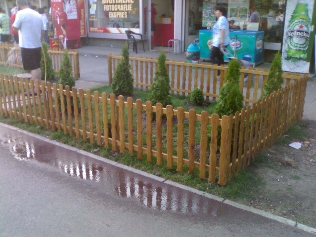

Ovako nesto pa stavis gusce ili lovacku ogradu pa neke biljke???

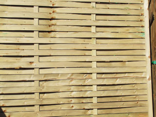

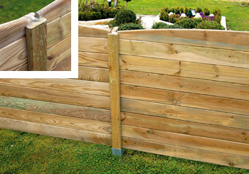

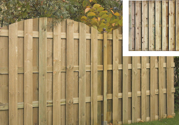

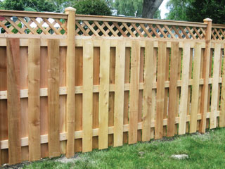

Pa imas i jeftiniju a neprvidnu varijantu sa debljom lamperijom ili patos daskom , tako dobijas drvenu neprovidnu ogradu
:roll :roll :roll pošto si tražio da bude neprovidna evo nešto :roll :roll :roll
još po koja :roll :roll :roll :roll

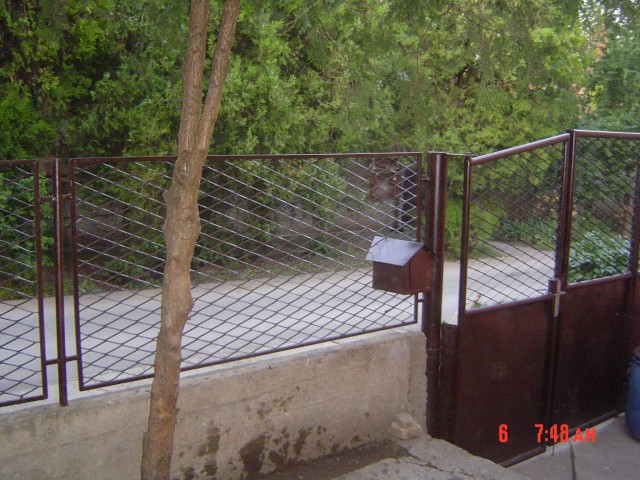

:tup eto lepih predloga. Kako sam obecao saljem fotku da vidite o cemu pricam. I dalje bih se obradovao predlozima.

Moje misljenje je da ti problem resava brodski pod,posto imas okvir brodski pod postavi sa spoljne strane ograde srafeci ga torban srafovima svaku dasku posebno ili izbaci taj metal sto imas u ramu i u njega ubaci brodski pod ali onda mozes da kombinujes postavljajuci ga dijagonalno u jednu pa u drugu stranu ili jednostavno uspravno ili neku drugu kombinaciju samo sto bi onda morao da imas dve letve u gonjoj i donjoj zoni na koje bi srafio daske brodskog a onda njih pricvrstio za ram.

Najverovatnije da ce biti prva varijanta. Naime ram je isuvise tanak da bih u njega ubacivao letve koje bi nosile brodski pod.Cini se da je to naj isplativija ujedno i cene sto se tice prihvatljiva varijanta. Mislim da je to konacno resenje. Kadaa budem to zavrsio postavicu fotke da vidimo kako izgleda.Zahvaljujem se svima na pomoci i savetima.

Sad kad vidim ogradu, slobodan sam da ti predložim da zapravo posadiš neku zimzelenu puzavicu, na primer bršljen, koja će, em da bude lepa i zelena em da zakloni pogled.
U međuvremenu, dok ne poraste, možeš da kupiš rolnu trske, da pričvrstiš za mrežu da se ne vidi dvorište sa ulice.
