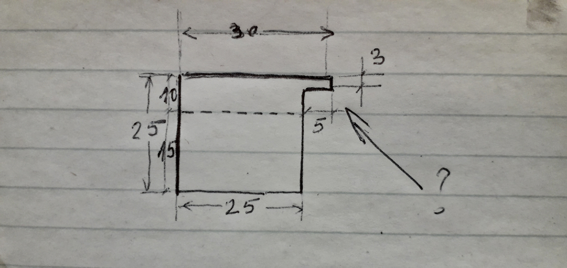

Zdravo svima,
Potrebni su mi ramovi od bilo kog drveta, lajsna 30mm x30mm. Nema ga u ponudi,a posto mi nikakva spec estetika ne treba,pade mi na pamet da se to mozda moze i u kucnoj radinosti izvesti
Kako da onaj deo na koji naleze staklo u duzini od 5cm), stanjim na uobicajenu debljinu lajsne na tom delu ? Predstavio sam na slici kao 3mm,mislim da je toliko. Lajna moye biti sastavljena i iz dva dela kao na slici ili sl.
Da li postoji u ponudi lajsne debljine 3mm pa da ih samo nalepim na npr. 22mm?
Ako ima neko ideju kako se moze ovo izvesti,hvala unapred.

Ne znam sto odmah nije okacio. Evo preseka lajsne.

može na cirkularu u kućnoj varijanti da se napravi sa dva reza se odvadi
uz obaveznu upotrebu federa za pridrzavanje komada obrade i upotreba gurača predmeta obrade
ima slikovoto objašnjen ovaj postupak u forumu obrada drveta tema Fajront kuhinja
