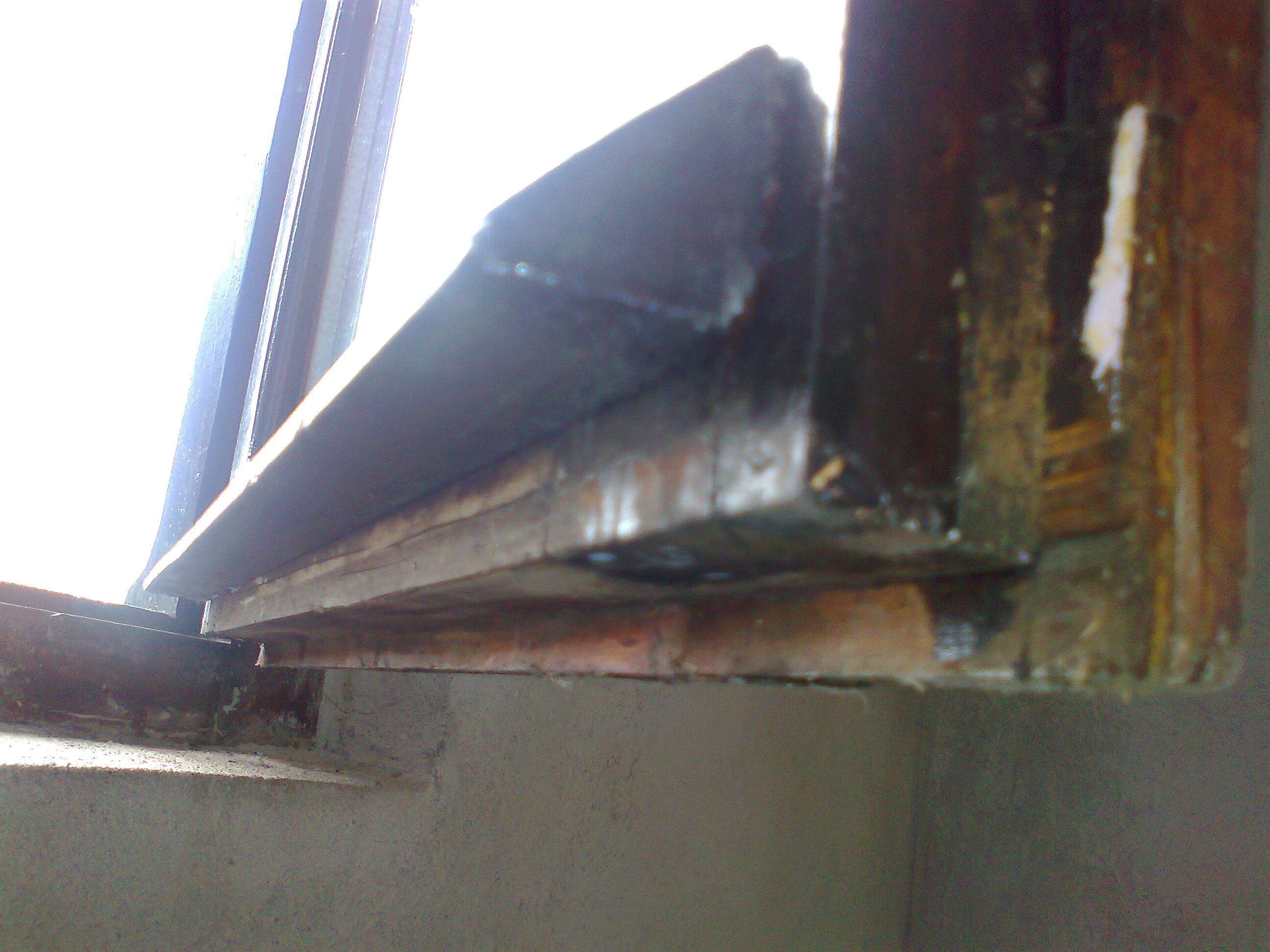

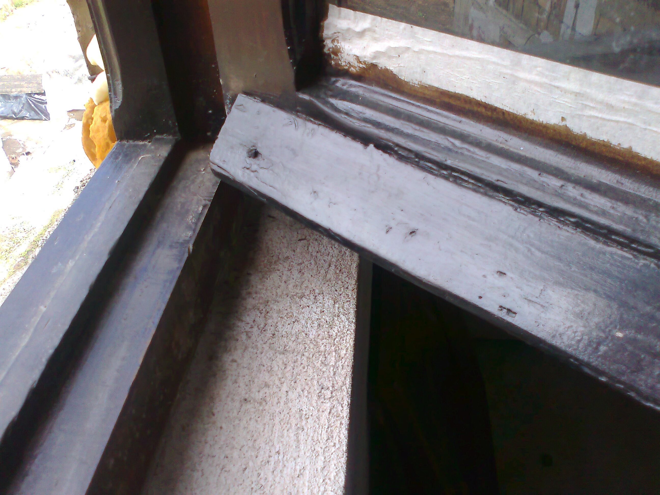

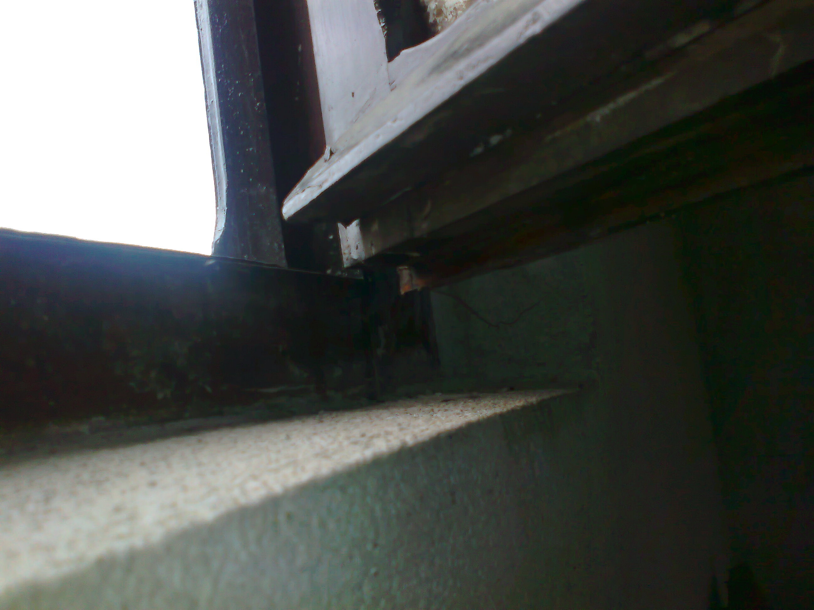

Zdravo svima! Imam problem sa prokisnjavanjem drvenih prozora. Naime, prozori su stari nekih 15-ak godina. Obzirom da planiram da se uselim na sprat kuce, ne bih da gletujem i sredjujem dalje dok ne resim ovaj problem. Trenutno nemam novca da ih zamenim, pa bih bio zahvalan na korisnim savetima koji bi mi omogucili da resim ovaj problem. Nakon neke jace kise, na zidu ispod prozora se vide tragovi prokisnjavanja. Evo i slika. Hvala unapred!!!

Ниси усликао тзв солбанк или
Ниси усликао тзв солбанк или ти део фасадног зида испод самог прозора ....

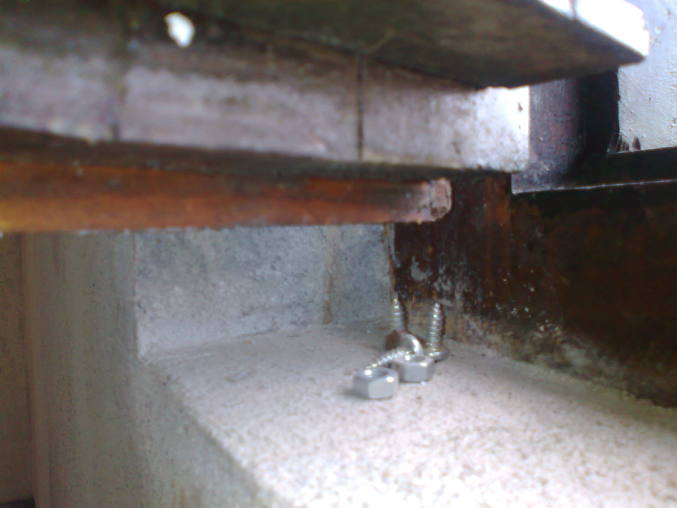

Taj deo jos uvek nije zavrsen, ispod se nalazi samo pur pena trenutno. Ovih dana radim fasadu, pa ce tu doci okapnica.

Разлог за процуривање прозора
Разлог за процуривање прозора је на првој слици јер колко ми се чини кратка је та окапница на самом прозору . Да ли ћеш нову дрвену или лимену преко види сам .

Da, sada sam proverio, ova

Da, sada sam proverio, ova okapnica skoro da i ne prelazi izvan samog prozora. Da li znate koliko mora biti van?

daj uslikaj spolja i taj zub
daj uslikaj spolja i taj zub što viri napolje (vodeni nos) sa strane jel ima urezan kanal ispod
ako toga nema preko njega se sliva voda unutra
uglavnom je on problem kod ovih prozora

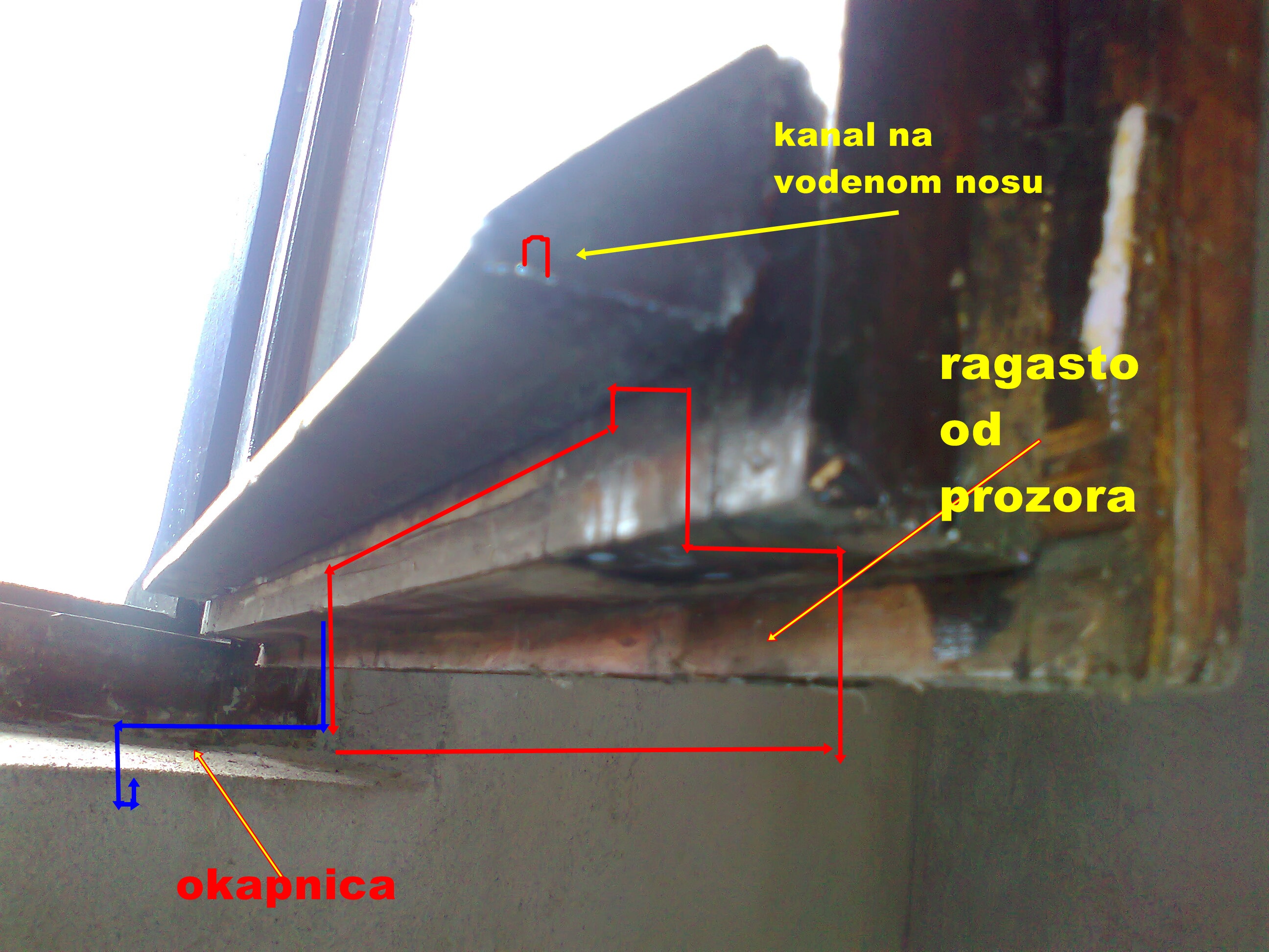

ovako bi trebalo da izgleda
ovako bi trebalo da izgleda što kod tebe nije slučaj

Kod mene je umesto ovog kosog
aco_nikolic
aco_nikolic's picture
Registrovan dana: 07/04/2012
Kod mene je umesto ovog kosog dela ravno, pa se verovatno voda tu zadrzava, i ako je ima vise, onda i prelije nazad. Interesuje me da li postoji mogucnost da dodam taj kosi deo? Osim toga, skoro sam kupio jedan novi drveni prozor, i on na donjem delu ima neku aluminijumsku lajsnu, ili tako nesto? Da li je moguce ovde ugraditi tako nesto na licu mesta?

te aluminijumske lajsne su
te aluminijumske lajsne su najbolje
e sad mogu se ugraditi naknadno malo je zeznuto al može sve zavisi od širine ragastoa i dali može ručna glodalica da priđe bar kolko tolko ako ne onda drveno rendle i dleta rade posao

mi ih ovde zovemo vodeni nos
mi ih ovde zovemo vodeni nos ne znam stručan naziv kad mi treba odem u NS i tamo kupim
inače je to dugačko oko 2,5m i sečeš na meru koja ti treba
mada su mi to donosivali zadnji put priljatelji iz jednje radnje u okolini buvljaka

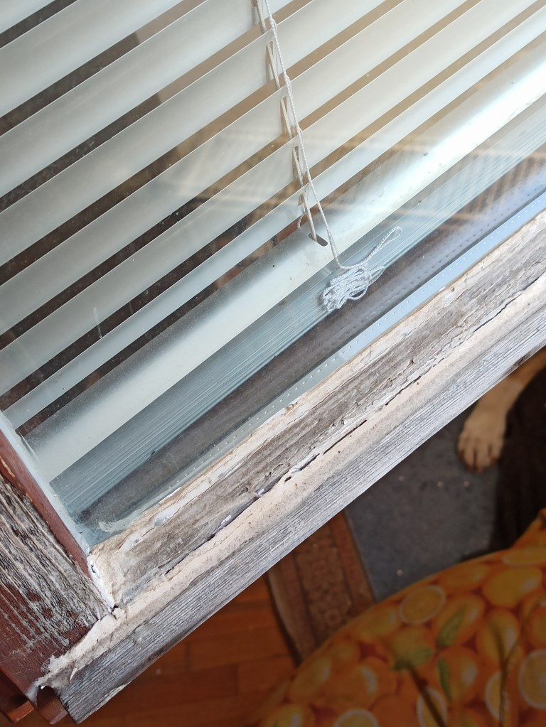

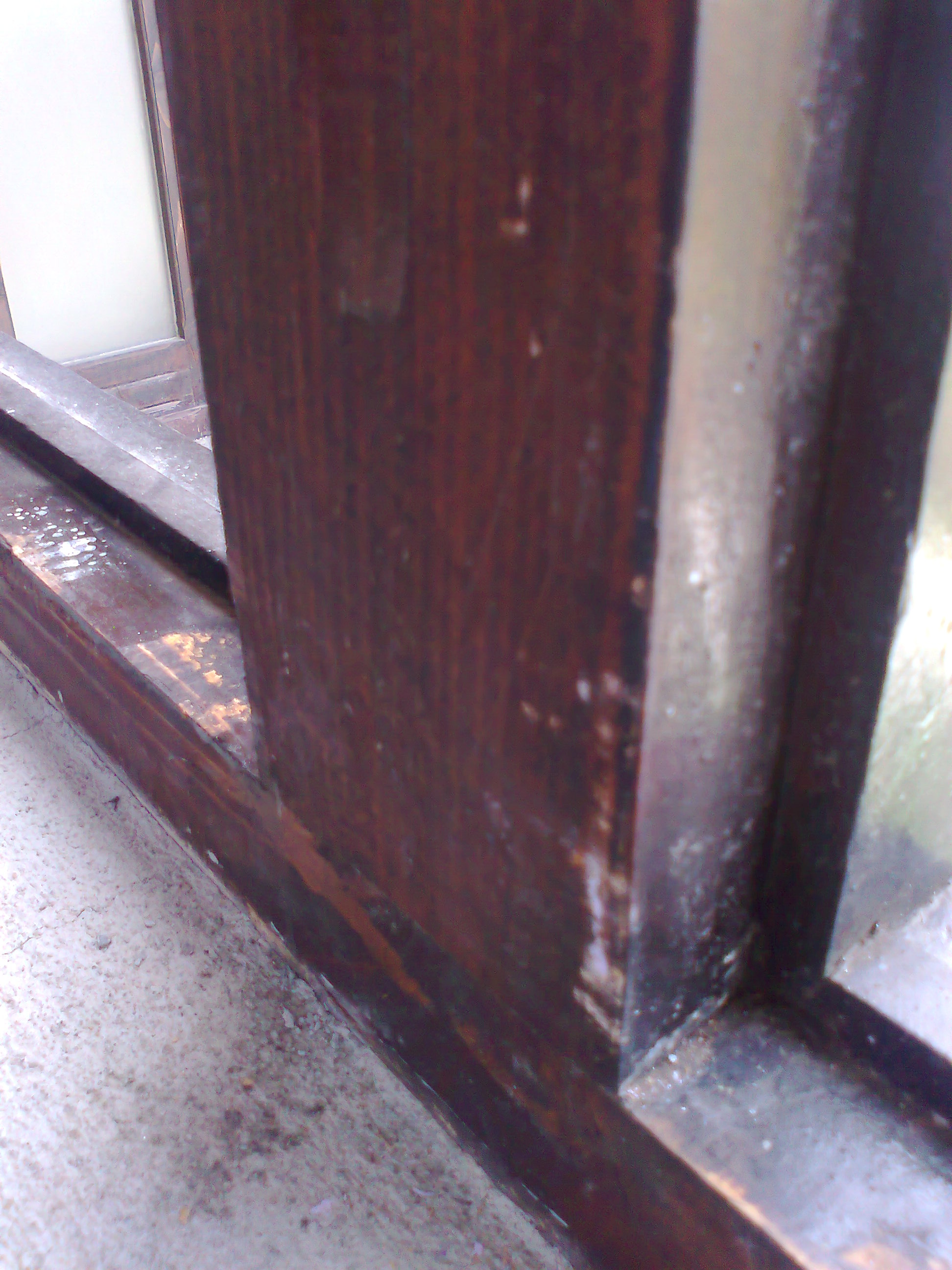

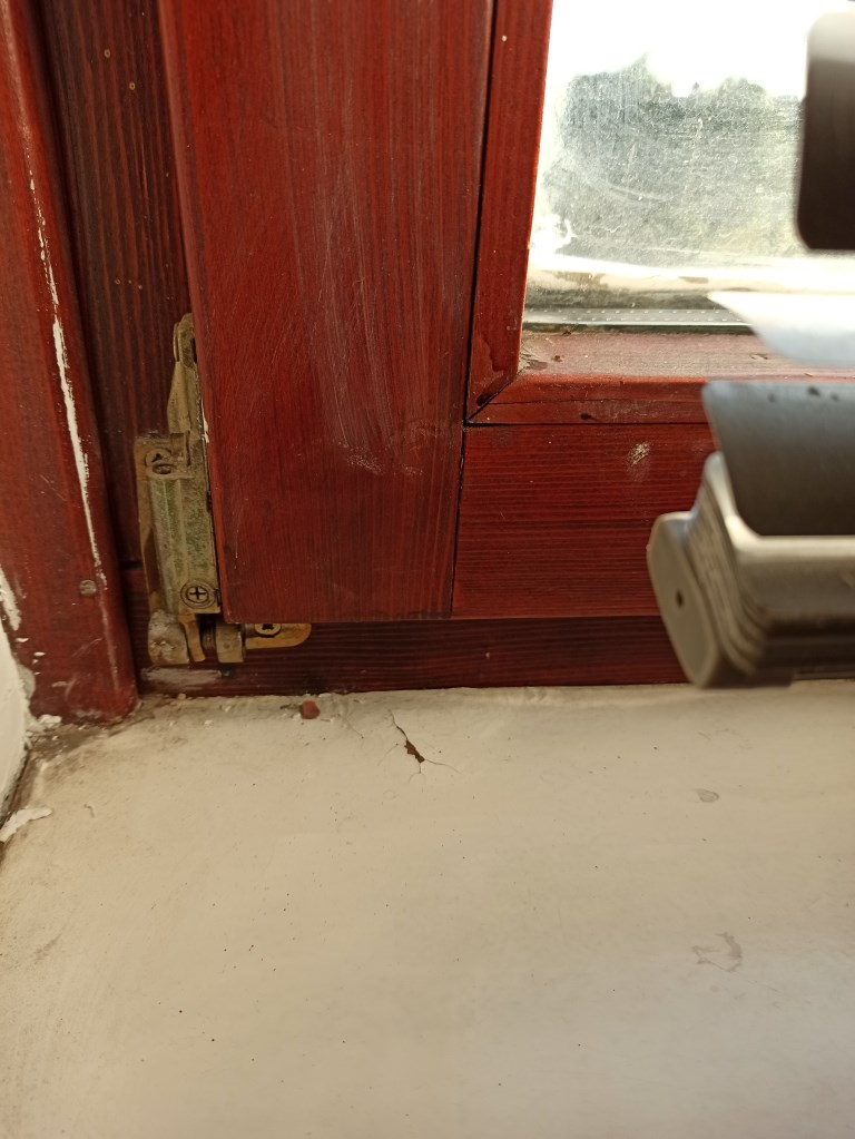

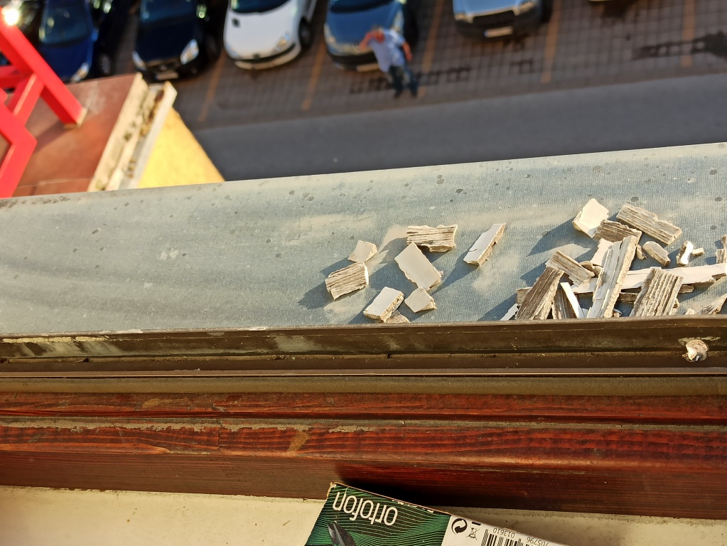

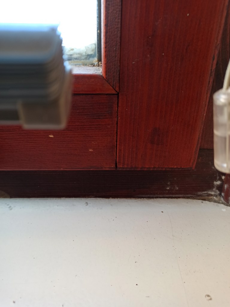

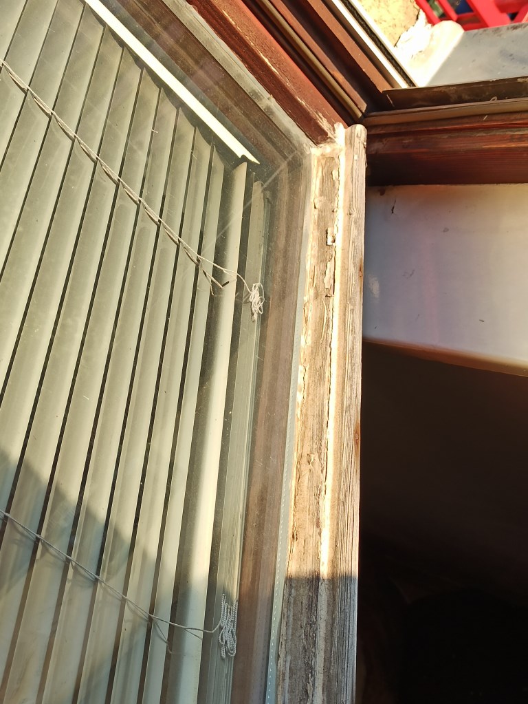

pozdrav,
Naime imam problem da kada pada jaka kisa koja udara bas u prozore pocinju da pustaju vodu na spojevima prozori su drveni na slikama cu zaokruziti mjesta kuda voda ulazi molio bi za savjet kakao da regulisem to jedan prozor pusta vlagu ispod daske ali uglavnom svi prozori pustjau na spojevima donjim, hvala

otišao git na prozoru trebalo
trebalo bi prozore osvežiti ofarbati i novi staklarski git i biće ok
ovo se dešava kad se prozori zanemare ne održavaju
