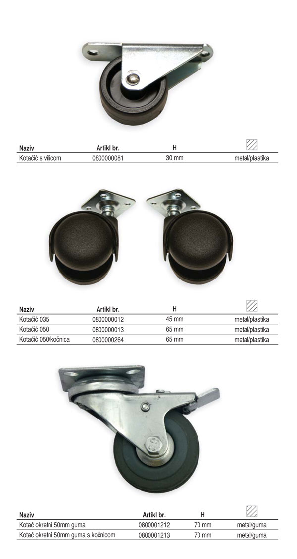

Pozdrav svima,
kupio sam radni stol od iverice (kutni) i skužio sam da bi bilo dobro da je jedno 5-10 centimetara višlji pa me zanima kako bih to mogao napraviti a da ne uništim stol jer je od iverice.
Što mislite o točkićima? Kako da ih ubušim u ivericu od 1.5cm?! :tup
Neka druga idea?
Hvala svima!

pa jedno od rešenja koje je naj jednostavnije je ovo sa točkićima.
mada je problem debljina iverala ali i za tu debljinu možeš da nađeš odgovarajuće točkiće.bušenje je jednostavno, namjestiš točkić na več predviđeno mjesto i zavrneš šaraf 4x 30,prvo odrediš polovinu iverala tj 8mm ,pošto je to iveral od 16 mm.povučeš crtu namjestiš točkić na sredinu crte .mislim rupe na točkiću i zavrneš vijak.a evo i slikica točkića,mada može da se nađe točkić sa falcom na nosećoj pločici ali su to skupi točkići.i moja preporuka ako se odlučiš na postavljanje točkića .
da to svakako budu gumeni točkići sa metalnom stopicom.
jest da su malo skuplji ali sigorno bolji.jer plastični lako pucaju i brzo će da premaše cijenu ovih gumenih mjenjajući.
naravno da nespominjem gubljenje vremena u traženju istih .

Još bih dodao da bar dva točkića budu sa kočnicom, da ne vijaš sto po sobi. Smile

može. ali pošto je ugaoni i ako uzme gumene točkiće neće bude ganjanja po sobi .ali kako god nije loše staviti sa kočnicom sve je do dubine džepa jer neki točkovi sa cijenom prelaze granice normale i 4 komada koštaju kao sto. ali to su drugi točkići o kojima će mo drugom prilikom....
