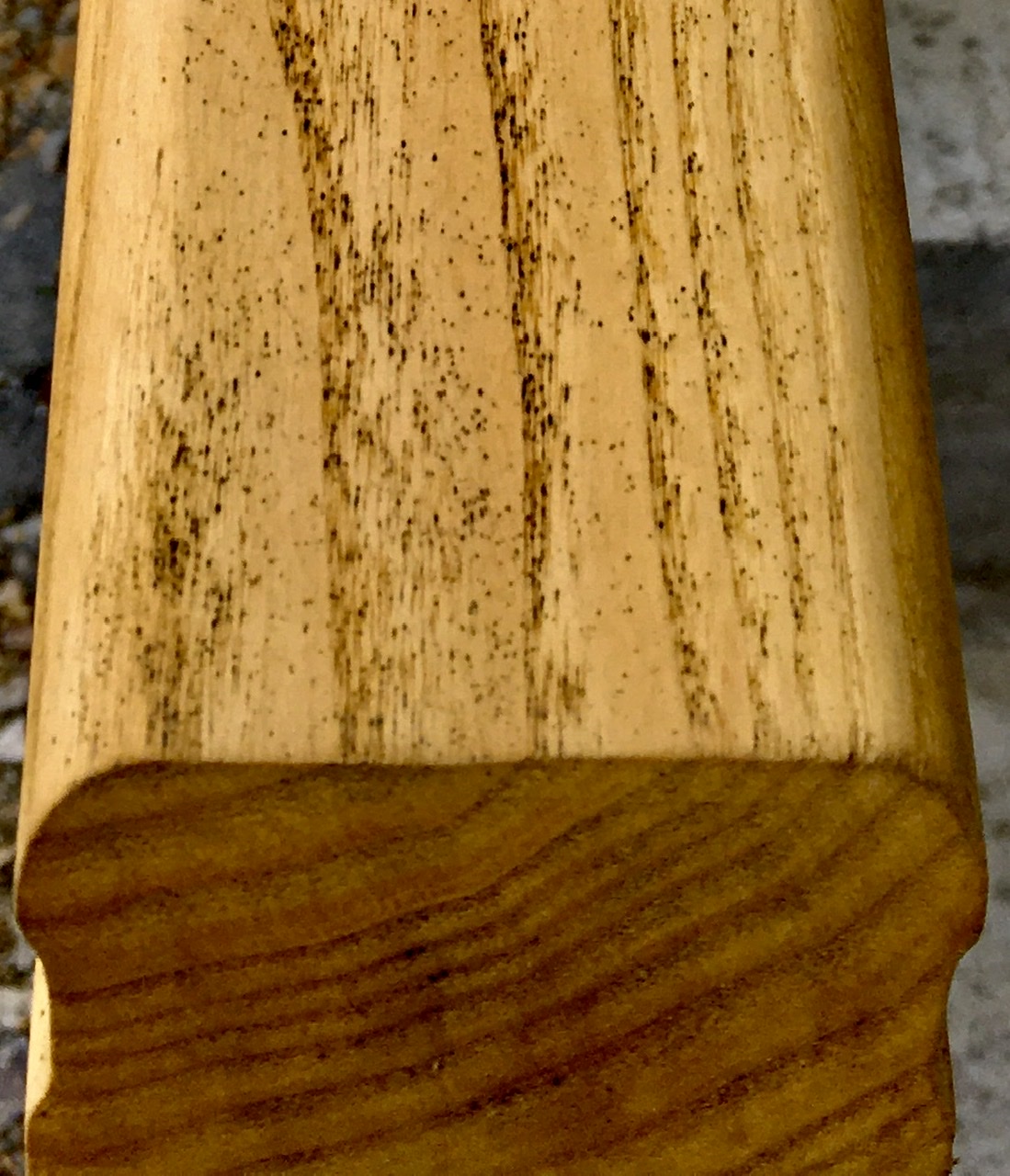

Braco, prijatelji, saborci, gradjani pomagajte!!
Kako da sacuvam rukohvat od jasena koji je izlozen spoljnim uticajima?
Zastitio sam ga letos bas dobro natapao uljem koje se navodno koristi za zastity namestaja za spoljnu upotrebu, medjutim evo ove zime, vrv od kise kao da se pojavila budj po njemu, ne svuda ali 70% rukohvata.
Pokusacu da okacim sliku pomagajte, ne bih da mi propadne, s obzirom koliko sam se namucio dok sam ga postavljao(ima zeznutih uglova)
Hvala svima Sad

Sta mislite kad i kako da popravim situaciju? Logicno razmisljajuci on je sad dobrano natopljen vodom, ja cu ga lako ismirglati i natopiti fino, ali da li je to pametno, tj. hoce li on povuci to sad tako mokar?
Probacu da okacim sliku da vidite katastrofu i moju muku Sad

Blagovremeno sam rekao da jasenovina nije za tu namenu.
Nikakva ulja, premazi, lakovi neće da pomognu jer je ta vrsta drveta u pitanju,
Na osnovu slike cenim i da upotrebljeno drvo nije dovoljno suvo ali to je sada i nebitno jer, ponavljam i naglašavam, jasenovina nije za spoljne radove.
Sada treba taj rukohvat skinuti i napraviti novi od nekog drveta koje može da bude napolju ili postaviti metalni rukohvat. Na tržištu ima da se kupi npr. rukohvat od punog materijala u dimenziji 52x14 mm i to bi bilo trajnije rešenje.
