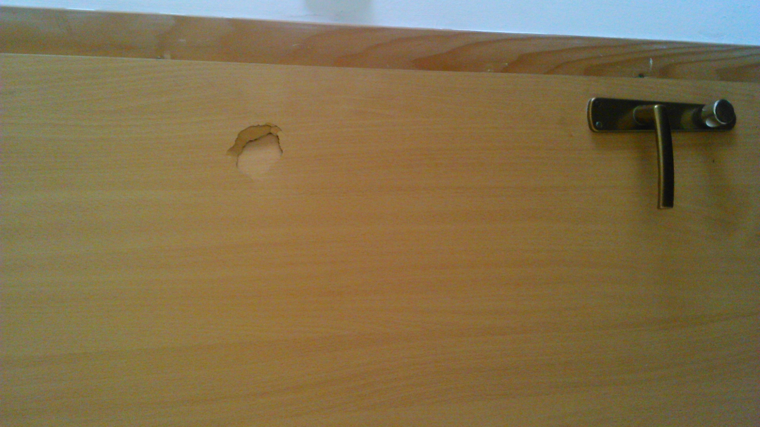

Postovani, zivim u iznajmljenom stanu i nizom okolnosti, desilo se ono što se vidi na slici. Postoji li mogucnost popravke ili moraju se menjati cela vrata? ne poznajem koja je vrsta materijala u pitanju. Hvala

Zaljepiš preko udubljenja naljepnicu da gazda ne vidi i to je to ili uzmeš kit s vlaknima pa natrpaš u rupu i poravnaš pa onda fino ošmirglaš ali to će se opet poznati da je popravljano jedino da zakrpiš sa kitom pa ofarbaš cijela vrata
А зашто не би власнику стана једноставно пријавио догађај и лепо се договрио како да санирају проблематична врата.Сваком се може догодити незгода, па боље то лепо решити него маскирати и прикривати оно што се догодило.
savan
savan's picture
Registrovan dana: 28/01/2014
sta god uradio gazda ce primetiti, nema metoda da se te rupe saniraju a da se ne vide, to je koliko mogu da prepoznam sa slike iverica

Nema popravke ,a da se nevidi.

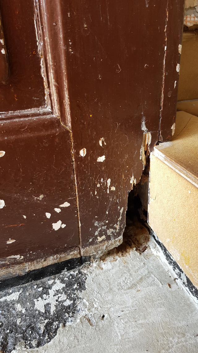

Pozdrav, zanima me kako bi popravio ovu rupu na slici u vratima starima od prilike 80 godina? Inače je rupa visoka odprilike 10cm tako, da je velika i mislim,da nekakav kit ne bi bio dobar. Hvala!
Meni se čini da su ova vrata odslužila svoje...ne samo što fali to parče nego pukotina propagira na gore. Da se sada menjaju parčad te daske i vrši reparacija mislim da se ne isplati....
Čekamo Peru da da mišljenje!
može se popraviti
u suštini sve od drveta se da popraviti sad kolko je isplativo sentimentalno
slika celih vrata bi više pomogla
dal je to parče istrunulo ili pojela crvotočina
dve mogućnusti menjati ceo friz ili iseći parče i dodati novo zagitovati i prefarbati
ako je drvo zdravo vrede više nego ona kartonska vrata što danas prodaju

ako mogu da dam doprinos meni je u kupatilu istrulio stok od vrata sa leve strane, otprilike 20 cm od poda, sa obzirom da je iza vrata bila kada. truli deo sam otsekao, zatim sam izradio adekvatno parce po dimenzijama od obicne daske i ubacio ga, preko toga je isao kit za drvo pa prefarbano uljanom bojom, tako da se sada uopste ne poznaje ni gde je sastav ni da je bilo ista na tom mestu, tako da ako ste vicni tom poslu samo napred, taj deo ce ispasti lepse od cela vrata
