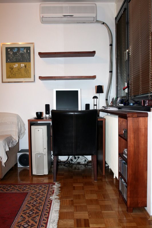

Namontirao sam i zeni se dopada, ja jos uvek nisam siguran..

Evo kako izgleda...sto je od univera ostalo jasen

pa i ne izgleda tako lose,mada na fotografijama uvjek bolje izgleda,pazi se bajcanja jasena vodenim bajcevima.ima posebna tehnika skoro kao i kod hrasta-tanin.moj ti je savjet da se u potpunosti slozis sa suprugom.
