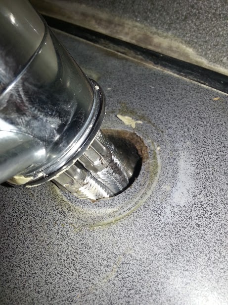

Sta trebam da uradim kako bi deo gde naleze cesma uspeo da saniram, jer kao i sto se vidi na slici koju sam postavio drvo je utonulo jer verovatno tu voda dopire od cesme u predelu radnog dela ili sudopere u kuhinji...E sada da se ne menja cela radna daska sto je komlikovano, da li moze nesto da se preduzme da se stavi ispod ili nekako sa nekim gitom da se zagita....Sta ovako majstori kazu, kako moze ovo stanje da se sredi ?
Problem je sto na tom delu ni sama baterija za kuhinju vise ne naleze lepo...
Da li moze necim da se obradi, nesto podmetne ili necim zagita?
Neka iskustva sa istim ?
Hvala svima, voleo bi da mi pomogne neko sa lepim predlozima....osim naravno kupi novu....
To znam ....

pošto nećeš novu ploču
prsten od pleksija i silikon

wouw, prijatelju, pun si ideja...Svaka cast, samo malko mi pomozi oko toga. Nisam tolko strucan, ali reci mi ovako, prsten od pleksiglasa ako dobro razumem, ili bas pleksija?
Gde to naci , ajde za silikom je lako ...mislim pronadjem ga svukud....
pa i parče pleksiglasa ćeš naći verovatno
ili u krajnjem slučaju lim prohronski

Možeš to popuniti i gitom za automobile.

A sta je uzrok propadanju radne ploce oko slavine?
Bilo sta da se uradi bice vrlo kratkog veka. Iako sam veliki ljubitelj drveta mislim da radna ploca od bilo kog drugog materijala osim prirodnog kamena ili prohroma nije dobro resenje. a nesto gledam ovu sliku malo bolje...radna ploca nema bas slicnosti sa drvetom...
Вероватно је постформинг радна плоча, значи основа иверица, са меламинском фолијом одозго.Иверица кад добије воду обично је завршила свој радни век.
