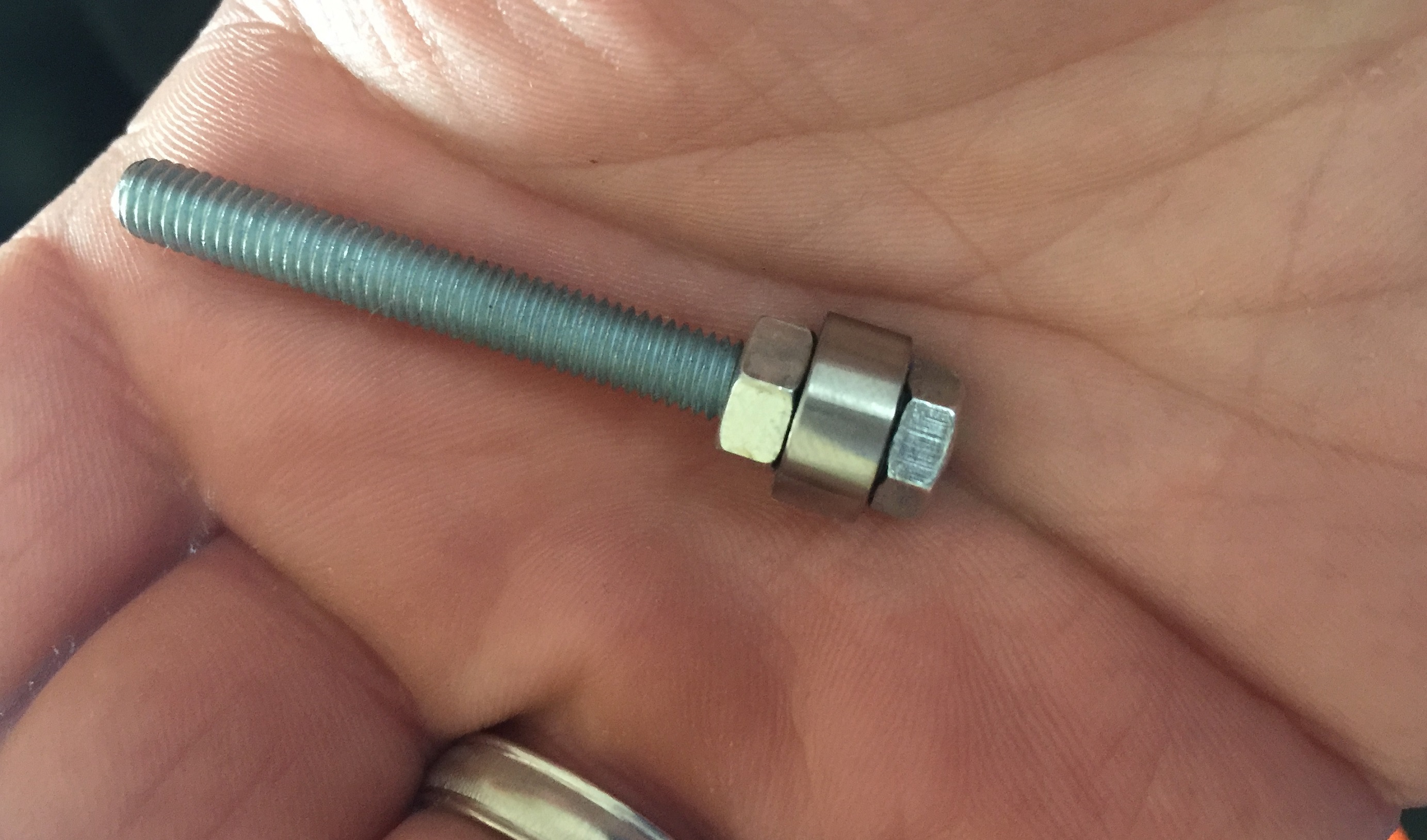

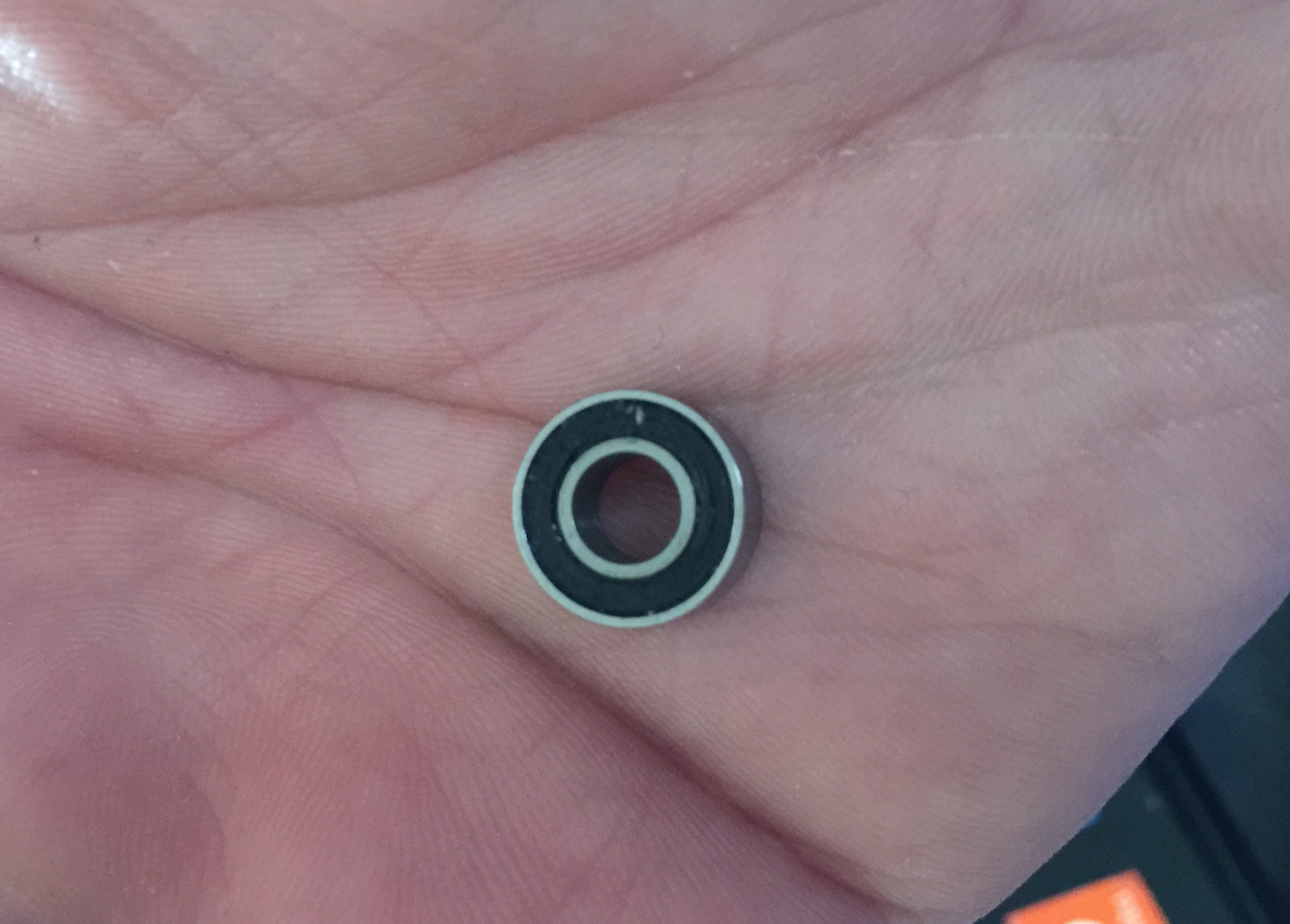

Planirao sam da koristim lezajeve i kupio, ove male:

Naravno isla bi i podloska i

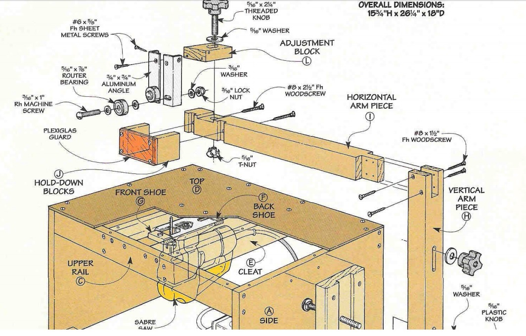

Naravno isla bi i podloska i sve je super funkcionisalo. Sto sam hteo da izradim po uputstvu sa slike:

I kada je skoro sve bilo zavrseno i trebalo da bude pusteno u rad, uocili smo veliki problem... Posto imam jeftinu varijantu Skill ubodne testere, tek sam kod ovog pravljenja video da ona vodjica na testeri nije 100% u centru tj, malo je pomerena u stranu i onda kada se uporedi dno i vrh testerice vidi se da celom duzinom bezi u jednu stranu tj vrh testerice je 2-3mm je pobegao u stranu od podnozja. Kada se sa njm seku npr daske debline 10-15mm ne primecuje se da krivo sece, vec se to pimeti na daskama od 40mm i preko.

Ja bih moga preko ova dva lezaja da je dovedem u osu,samo sto bi onda jedan lezaj trpeo vece opterecenje, kao i ta vodjica na testeri.

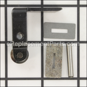

Moja je bosch I vidim da je nosac vodjice/tockica promenljiv. Ako se na tvojoj skida vodjica ,mozda mozes malo da obrusis jednu stranu a sa druge dodas tanak lim da popunis zazor..Ovako izgleda kod mene(slika) . Moja bi se vrlo lako nastelovala , ako treba.
