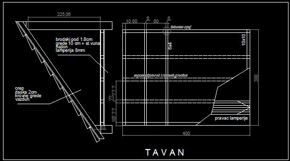

Da li neko ima predlog kako da otvorim reviziju na plafonu sobe koji je ceo od lamperije?
Hteo bih da koristim tavanski prostor za odlaganje sezonskih stvari, međutim ne znam koliko može da nosi tereta i kako da otvorim reviziju a da se što manje poznaje (bez opšiva, ako može, kao oni poklopci koji se samo podignu i spuste u otvor). Lamperija je dobila patinu za 20-tak godina i kad se osvetli pravi je ukras.
Sve podatke u crtežu dole sam pokupio iz snimka kamerom ispod strehe, gore nema ulaza. Ispod crepova su nakovane daske.
Da li po tom brodskom podu može da se puzi?
Kako da nađem razmake nosača za otvor bar 50x50cm (pretpostavljam da ne moram da ih sečem)?
