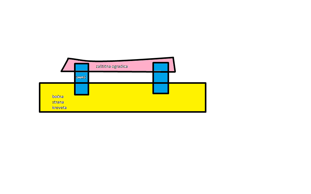

kako namjeravamo uskoro privikavati djete da spava na pravom krevetu,jer u njen kinderbet stiže drugo, htio sam joj staviti zaštitnu ogrdicu da ne padne s kreveta, i tako tražim ja zašt. ogradice a ono od 50 E pa na više, i tad mi sine ideja pa napravim joj ja ogradicu, i sad sve smislih u glavi, a uskoro nadam se i u praksi, samo što bi ja sad htio na drvetu napraviti nekakav lik iz crtića (miky,mini ili sl.),e a kako to da oslikam na drvetu, ili nešto drugo. pokušat ću nacrtati kako bi to izgledalo pa da bude možda jasnije

evo to bi otprl. bilo to, rubovi bi naravno bili zaobljeni, e sad taj mickey ili što već bi bilo na tzv.nosačima, znači ne bi bili takvih ravnih linija već izgleda tog lika

Dobro si smislio. Plavi stubovi idu sa spoljnje strane i pazi da dete ne može da progura glavu kroz procep. Kao što si rekao dobro je da sve bude zaobljeno, pa i šrafovi. Ja sam koristio metalne spojnice za nameštaj. Ako dasku praviš po nekom obliku pazi da nema sitnih delova koji mogu da se odlome, ako sam bio jasan. :?

ne bi bilo sitnih djelova, razmišljao sam i o vel. razmaka između daske i kreveta (svejedno hvala). e ja bi sada htio te "plave stupove" isjeći u nekakvom obliku (žirafa,micey mouse ili nešto treće), e sad tražim da li netko ima savjet kako to preslikati na drvo. ne treba to biti savršena slika, ipak je to dječija soba, može biti i kao da su djeca crtala.

Ja sam obično kopirao sa papira preko indiga. Slika mora biti u veličini koja će biti na drvetu. Sekao sam modelarskom testerom, a može i ubodnom. Zaobljavanje ivica ručnom frezom, šmirglanje, pa bojenje.

tako sam si i ja mislio, ali bolje to potvrditi od nekog tko zna, hvala

Moj predlog da to odradis u medijapanu,obradis poluokrugle ivice,sto je najbezbednije po dete,i to sve izlakiras poliuretanskim bojama u nijensi koju zelis.Mozes postaviti i sitnijih aplikacija-zeljenog oblika,boje i to od medijapana debljine 10 mm,zalepis silikonom.Da ti ne objasnjavam imas par krevetica i ormara na mom sajtu pa pogledaj mozda sta pomogne.

Dobra stranica, tako nešto bi i htio za krevet.
da se vratim na jedan od tvojih postova, napisao si da si spajao sa metalnim spojnicama za namještaj. možda bi mi to bilo zgodnije. ?. jer htio bi napraviti nešto recimo kao na onom tvom krevetu isto zadnju stranu da se ne naslanja na zid, a s prednje onako kako sam "nacrtao"
