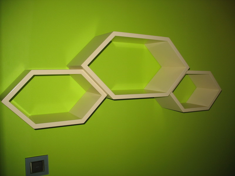

nasao sam davno na netu fotografiju zidnih polica koje mi se jako svidjaju (zakacio sam fotku uz poruku).
Zanima me da li je izvodljivo ovakve sestougaone police izrezati od iverice i ako moze neka preporuka ko bi to mogao odraditi u Novom Sadu i koliko bi kostalo?
Neki su govorili da se mora seci na CNC glodalici i da je jako skupo i ne isplativo...

Ne verujem da je neisplativo,
#33
Ne verujem da je neisplativo, ali sigurno bez vidija glodala ovo nije moguće uraditi.Mislim ako će biti materijal oplemenjena iverica.
Tue, 03/01/2012 - 14:02
od iverice teško bez profi
#34
od iverice teško bez profi mašine
a spajanje keksovima

U Novom Sadu se to može
#36
U Novom Sadu se to može uraditi na više mesta, ne bih sad nikog da reklamiram, ali to su već poznate firme jer dugo posloju u ovom gradu.
Wed, 04/01/2012 - 23:20
kao što zvukoljub kaže u ns
#37
kao što zvukoljub kaže u ns će ti odraditi
a sve firme iz ns- su na googlu

Polica na fotki koju si
#39
pazovan
pazovan's picture
Registrovan dana: 18/06/2010
Polica na fotki koju si okacio je verovatno uradjena od medijapana ~20mm, ofarbana i lakirana. Tako da i tebi isti materijal preporucujem.
Mislim da ovo moze da ti zavrsi svaki iole ozbiljniji stolar, a za farbanje se dalje sam snalazi. Potrebno je da samo izgerujes ivice koje se spajaju pod uglom od 60 stepeni. Spajanje cisto lepkom a moze se i dodatno ojacati srafovima posto se svejedno gituje/farba/lakira.
Skuplja varijanta je furnirani medijapan.
Oplemenjena iverica jeste jeftinija ali se i lako krza na ivicama tako da i ako nadjes ko ce da ti je kvalitetno isece verovatno ces je ostetiti u toku transporta il sklapanja a to se tesko popravlja tj sakriva.

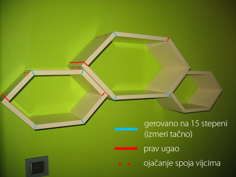

Pogledao sam malo pažljivije policu i vidim da nije pravi šestougao nego razvučeni. A ako je ono dole levo prekidač za svetlo - onda je vrlo mala polica.
Medijapan je skup i težak ali je i zahvalan za rad. Debljinu medijapana uzmi u zavisnosti od dimenzije koju ti želiš odnosno zida na koji će ići, nameštaja u ukruženju...
Skicirao sam na ovoj tvojoj fotki predlog za spajanje police. Pretpostaviću da su leva i desna strana pod pravim uglom (crvena boja) a potrebno je gerovati gornje i donje veze polica (plava boja). Ugao gerovanja procenjujem na 15ak stepeni ali to moraš skicirati i definisati tačno pre seckanja. Geruju se i leva i desna strana. 15+15=30stepeni. Kada bude isečeno i zalepljeno, spojeve ojačaj holc šrafovima koje ćeš pregitovati (crvene tačke). Kod spajanja medijapana šrafovima obavezno je bušenje pilot rupa.
Gotovu policu montiraj na zid nevidljivim nosačima. Dva u gornju i jedan ili dva u donju policu.
Polica nije preterano komplikovana za ssm, naravno ako barataš malo alatom. Ako imaš ručni cirkular možeš i sam pokušati gerovanjem uz šinu. Ubodna testera nije za ovaj posao.
Što se tiča cene od 200€ stvarno ne znam da li je realna ili ne. Zavisi i da li je to cifra sa materijalom, kojih je dimenzija i koliko komada.
Nosivost kao i svaka druga polica.

Te spojeve stranica police bi
#44
Te spojeve stranica police bi trebalo učvrstiti "keksom" (posebna vrsta tipli) pa tek onda lepiti, sam lepak neće biti dovoljan za taj posao.

zvukoljube pogresio si
#47
agrooil
agrooil's picture
Registrovan dana: 03/05/2010
zvukoljube pogresio si matematiku
zbir unutrasnjih uglova kod mnogouglova je 180 * (n-2)
pa je kog sestougaonika 180*4=720 stepeni....ako pretpostavimo da su dva na policama 90 stepeni a ostala cetiri jednaka ond je racunica takva da su uglovi na ostalim temenima po 160 stepeni
iz toga proizilazi da ger treba da sece 10 stepeni a ne 15
o spajanju mozemo da pricamo ali i samo vesanje na zid je zanimljivo...cini mi se da nigde nisam zapazio nacin...vesanje je sakriveno
mislim da mi je racunica dobra
proverite
pozz

losa je matematika ostali
#48
agrooil
agrooil's picture
losa je matematika
ostali uglovi na temenima su 540/4 a to je 135 stepeni
toliki je ugao na temenima
znaci ger treba da sece 22,5 stepena sad je valjda ok

Nisam pogrešio jer nisam
#49
Nisam pogrešio jer nisam napisao da su unutrašnji uglovi, a zbir spoljašnjih uglova je 360.

Peradetlićev predlog za čamovu dasku je isto ok, daleko je lakša od mdf.
Ako ti je potrebna veća debljina police možeš razmišljati i o kutijastom preseku (П ili О), tj polica od medijapana debelog 10mm sastavljene šrafovima. Samim tim možeš sam odrediti debljinu.
Ne vidim potrebu za keksovanjem i tiplovma jer je u ovoj situaciji teško izvesti ugao keksovanja7tiplovanja a da se posle gađa i lako sklapaa. Kada se jednom stavi keks ili tipl nema više pomeranja. Šrafovi su sasvim dovoljni za ojačanje spoja a kačenje police za zid vršiti nevidljivim nosačimi i u gornju i u donju policu.
Sirovi mdf. Jednostrani je verovatnoobojen u belo sa jedne stran. Kako hoćeš.

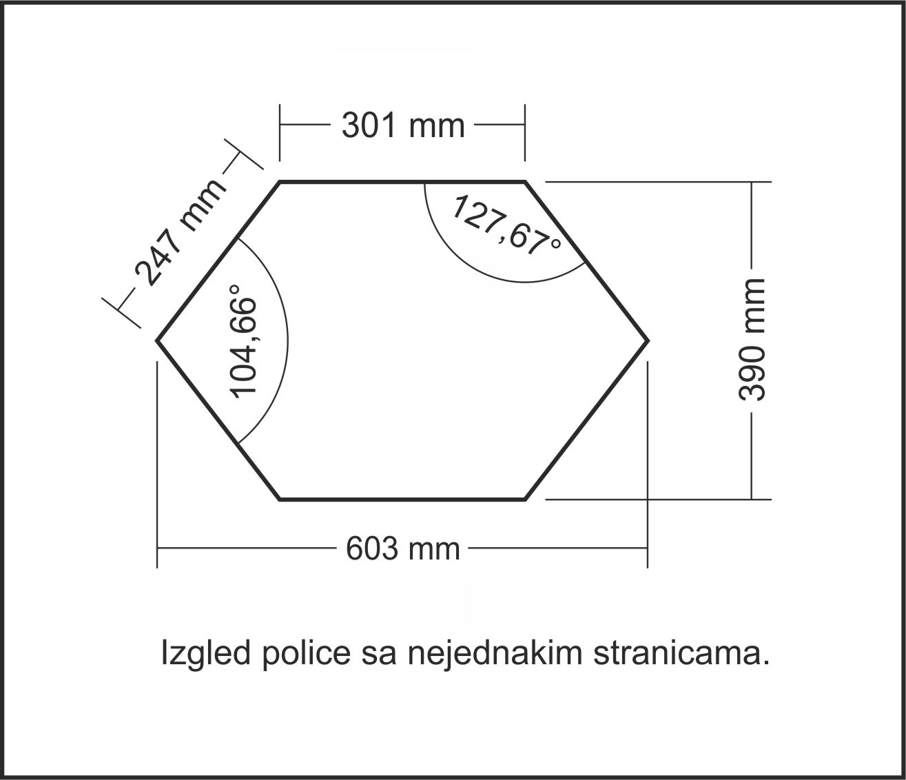

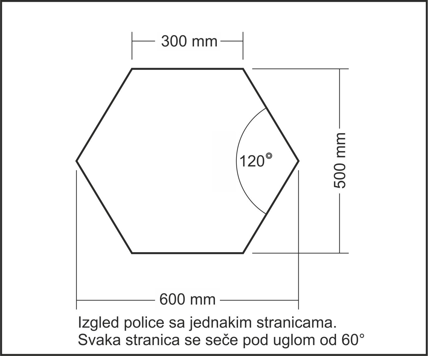

Evo moj mali doprinos pri
#54
Evo moj mali doprinos pri izradi police.Uz pomoć Corel-a dobio sam sledeće crteže.

Ja lično bih izbegao taj ugao od 104,66 stepeni i zamenio ga pravim uglom. Nepotrebno se komplikuje posao sa gerovanjem.
Agrooil-ova računica mi je oke tj. ugao od 135'.
Ali sve ovo treba uklopiti u željene dimenzije. Zanimljiva glavolomka u svakom slučaju Smile

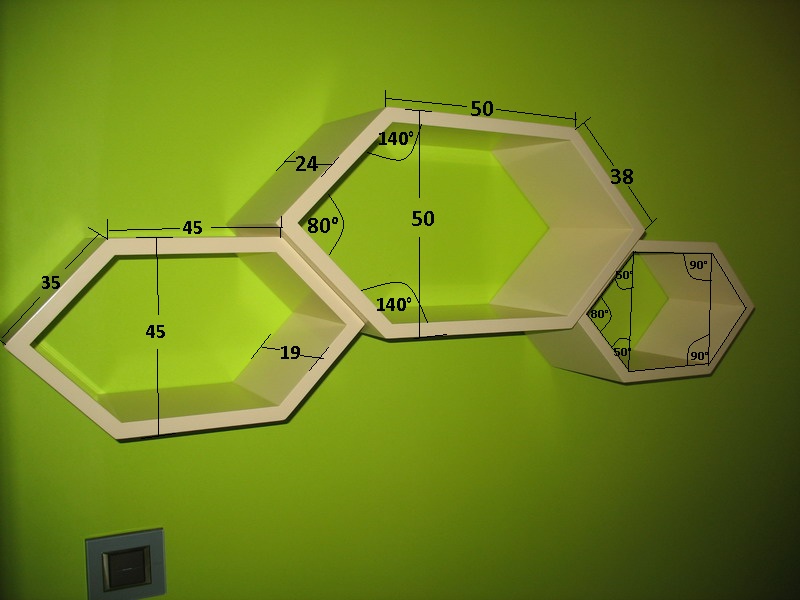

Nikako da ugrabim vremena i da se javim. Police sa fotke jos nisam odradio Smile pa sada kako je malo zahladilo i kako nemam posla resih da se opet ovome posvetim.
Pokusao sam u dve najjace firme u Novom Sadu za plocaste materijale (obe na A) da mi iseku ali sam dobio odgovor da je to nemoguca misija i da cak ni njihova svemirska tehnologija zvana CNC ne moze da odsece pod nekim uglom ivericu. Moze, recimo, da mi napravi duborez svetog Ilije u medijapanu sa sve gromovima ali pod obicnim uglom od 45° ne moze da odreze.
Cak su me posavetovali da se ni ne trudim da trazim po gradu jer to niko ne radi. Oni mogu samo kvadrat ili pravougaonik da odseku na odredjenu dimenziju a za dalje da trazim nekog stolara sa "gert" masinom. Planirao da mi police stanu u pola table i jos jednu celu tablu da mi iseckaju za ugaoni racunarski astal, ali ne mogu ni trougao da odseku od iverice... Straota...
Kakogod, sada sam resio opet da pokusam da ih odradim pa ako neko zna gde bi mi to mogli odseci moze mi pustiti i privatnu poruku da nikoga ne reklamiramo.
Tacne nacrte polica sam napravio, uglove za secenje sam izracunao i to bi izgledalo ovako:
Veca (srednja) polica:
stranice police 50cm
bocne stranice 38cm
visina police 50cm
dubina police 24cm
Manje police:
stranice police 45cm
bocne stranice 35cm
visina police 45cm
dubina police 19cm
Imate i prikacenu fotku sa ucrtanim dimenzijama i uglovima.
Zbir unutrasnjih uglova mnogougla 720°, ovaj mnogougao cine kvadrat i jednakokraki trougao.Kvadrat je stranica 50x50cm (stranice zatvaraju uglove pod 90°) i trougao 80° + 50° + 50°=180° za jednu trouglastu stranu +90°+90° uglovi kvadrata i to sve x dve stranice. Da bih dobio visinu sestougla od 50cm stranice jednakokrakog trougla moraju biti po 38cm za vecu policu, odnosno 35cm za manje: http://www.wolframalpha.com/input/?i=x+%3D+25%2Fcosinus%2850%29

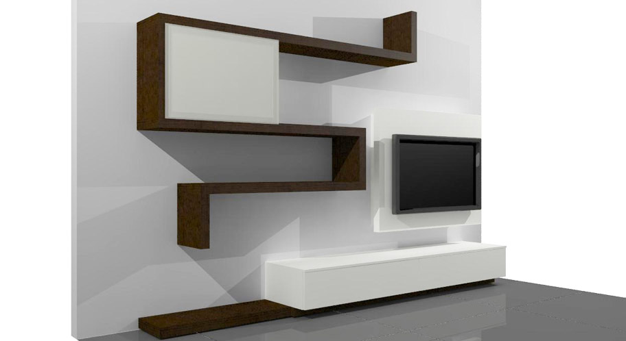

Pozdrav Dosla sam na ideju da
#57
Saska20
Saska20's picture
Registrovan dana: 14/01/2013
Dosla sam na ideju da napravim neke malo drugacije police u dnevnoj sobi. Tacnije, ja sam nasla na netu sta bih htela, a tata je spreman da se baci u pravljenje istih Smile Ja se slabo razumem u sve te majstorije, pa bi mi trebala pomoc dobrih ljudi da mi ukazu od cega da pravimo ove police? Donja komoda je laka, to cemo od univera. Dakle, problem je ova 'zmijica' od polica i sto bi to trebalo da bude malo deblje od klasicnih polica. Univer je kod nas 16 i 18mm, tako da stvarno ne znam cime da dobijem tu vecu debljinu. Da se spajaju dva univera, onda ne bi moglo abs kantovanje na tu sirinu. Radna ploca za kuhinje je deblja ali opet mozda i preteska da se od nje prave visece police. Nemam bas para za puno drvo, a ono je i tesko, narocito u toj debljini. Imali neko ideju od kog materijala praviti ovo?
Znacio bi mi svaki predlog.
