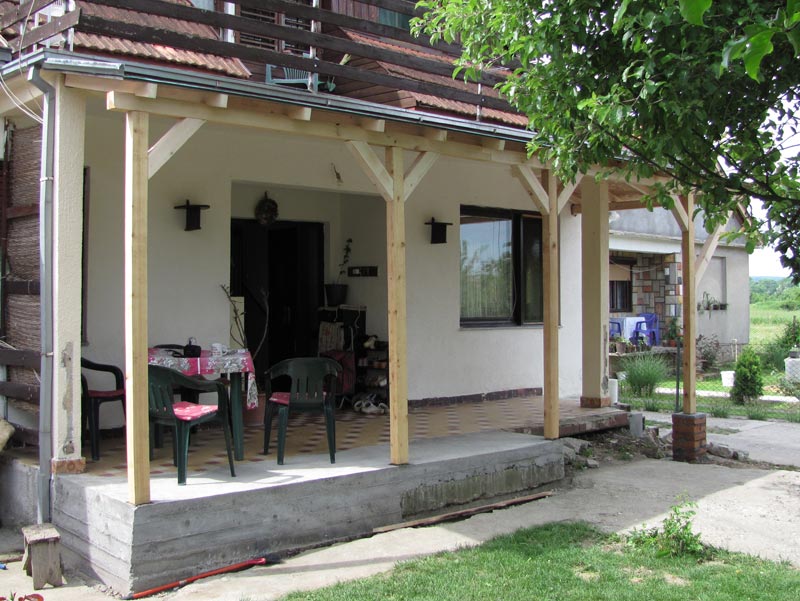

Ja sam skoro pokrivao terasu i kao zastitu za 4 noseca stuba sam koristio laneno ulje,ostale delove gradje za sad nisam nicim premazivao.Stubovi su mi bili bitni jer ce oni biti najizlozeniji.
E sad,da li preci stubove jos jednom rukom lanenog ulja ili ici sledecu ruku sa sandolinom?
A da,i da li laneno ulje zagrevati pre mazanja?
PS:U pitanju je camovina,naravno.

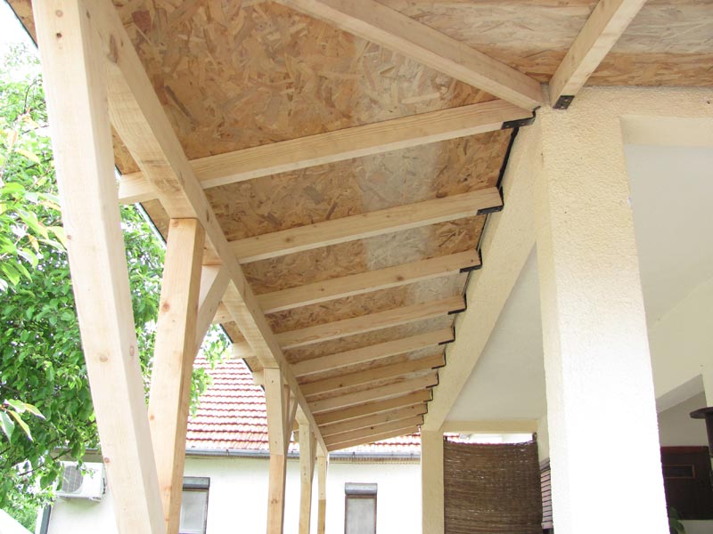

Evo slike da steknete predstavu o cemu pricam.
Naravno radovi su jos u toku,tek treba postaviti nove plocice (koje ce najverovatnije cekati sledecu godinu),behaton kocke do kuce i jos po neke stvari.
Koliko vidim na slikama, tu i oluke treba postaviti.
