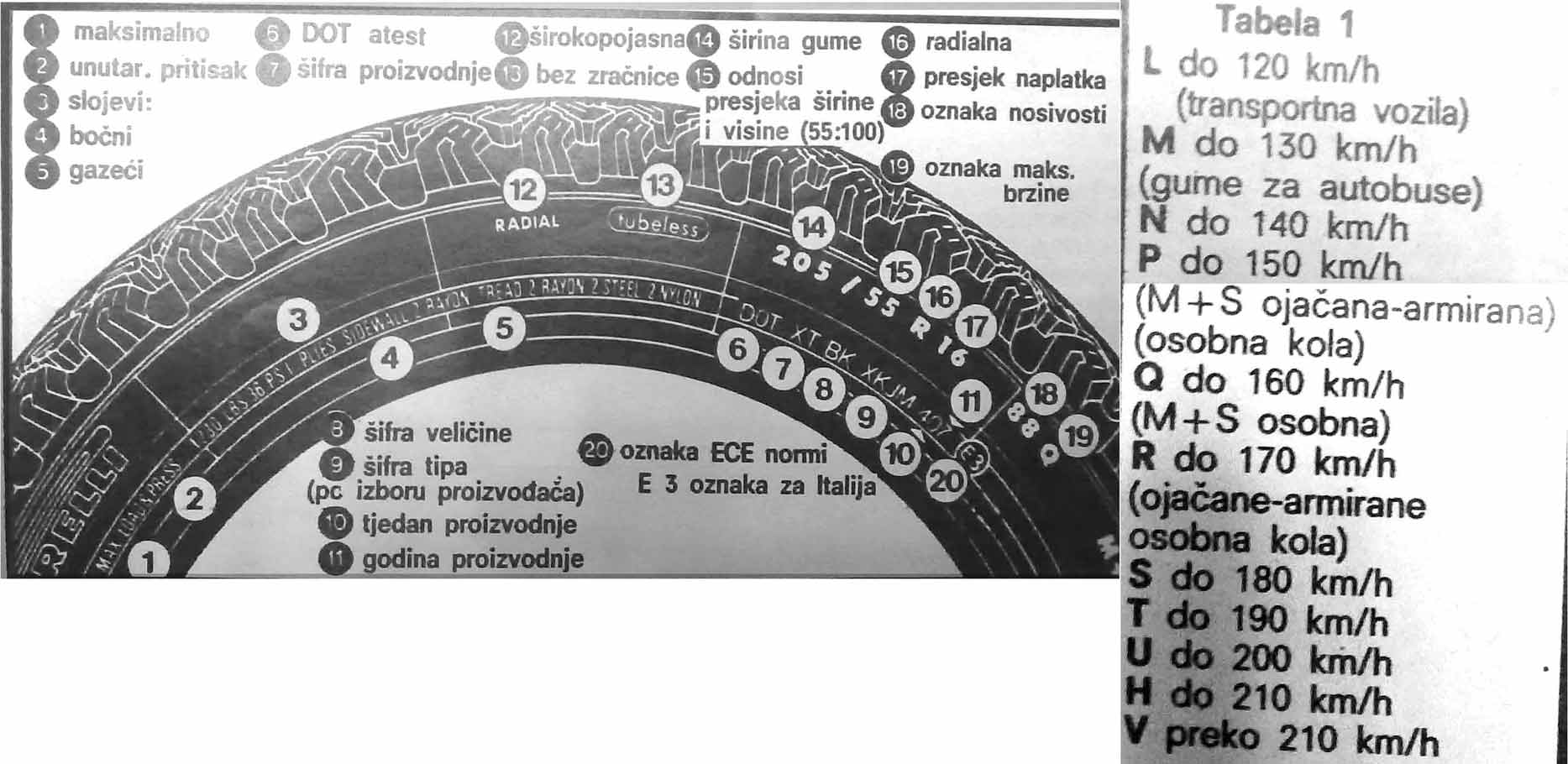

u danasnje vreme bez obzira na posao kojim se bavimo vozimo kojekakve autice.svi su oni kojekako "obuveni".naravno da kao i svaki "opanci" imaju i svoje brojeve.znamo li da ih rastumacimo?kakva su vasa iskustva sa raznoraznim proizvodjacima?

vidim da je tema posecena ali bez poruka.ne umem da postavim fotografiju na forum sa sve detaljima o svakoj oznaci .ako ne uspem onda cu napraviti veliko "pisanije" ovih dana.

evo kljuca za citanje natpisa na pneumaticima:MARKA PROIZVODJACA,DIMENZIJA,TIP,POREKLO,OZNAKA BRZINE I DATUM PROIZVODNJE. MARKA:kontinental danlop miselin itd.ako je marka izbrisana znaci da je pneumatik van klase.klasifikacija DA-losijeg spoljnog izgleda moze nekada jednostavno znaciti da je zbog loseg kalupa to utisnuce nejasno,ali je takodje moguce da su ti pneumatici ponekad neprikladni.apsolutno treba odbaciti pneumatike sa oznakom SC(druga klasa) ili jos gore deklarisani za poljoprivredna vozila.DIMENZIJA:npr 195/60 R 14 85 H:naznacimo da prvi broj(195)oznacava poprecni presek(sirinu) u milimetrima a drugi broj(60)odnos izmedju visine i sirine;zatim slovo R oznacava da je sara radijaln,treci broj(14)je precnik priljubljivanja gume uz felnu a cetvrti broj(85) je oznakaza opterecenje koje se moze prevesti na kilograme pomocu posebne tabele.posledje slovo je oznaka brzine. nastavicu se.....

pa da nastavim:TIP:savremeni pneumatici se prave za upotrebu bez unutrasnje gume.prepoznaju se po natpisu'tubeless"koji oznacava mnogo pouzdaniji pneumatik od standardnog(u slicaju busenja "tubeleless"se ispumpava polako).naznacimo da ne treba montirati unutrasnju gumu u "tubeless"jer postoji sansa da se izmedju unutrasnje i spoljne gume formiraju "baloni"vazduha koji bi mogli vremenom da dovedu do rastezanja platna.POREKLO:trebalo bi naglasiti da bi sva cetiri pneumatika trebalo da budu istog porekla.vecina proizvodjaca imaju fabrike u razlicitim delovima sveta.fabrike iz kojih izlaze pneumatici koji iako su isti kao i modeli iz maticne fabrike ponekad mogu kriti izvesne razlike.a one postaju izvor mnogobrojnih dosadnih problema tipa "auto vuce ulevo ili udesno".najcesce su problematicni pneumatici proizvedeni u juznoj americi ili jugoistocnoj aziji.procentualno mnogo vise od istih modela proizvedenih u evropi,sad ili japanu.nastavicu se...

eto mene opet:OZNAKA BRZINE:slovo koje je utisnuto pored oznake za dimenziju pneumatika omogucava nam da znamo ,preko prigodne tabele,za koju je brzinu pneumatik atestiran: J-100km/h, K-110km/h, L-120km/h, M-130 km/h, N-140 km/h, P-150 km/h, Q-160 km/h,R-170km/h,S-180 km/h,T-190 km/h,U-200 km/h,H-210 km/h,V-240km/h a ukoliko "terate" lambordzini sve ovo vam nije bitno(mala sala).DATUM PROIZVODNJE:datum proizvodnje je veoma vazan jer je pneumatik proizvod koji podleze habanju.Sa protokom vremena mesavina od koje je pneumatik napravljen otvrdne gubeci pri tome elesticnost a i originalna svojstva prijanjanja na asfalt pogotovo vlazan......

znaci na gumi ce te pronaci oznake otprilike ovim redosledom:"CONTINENTAL"-marka konstruktora; "DOT"-oznacava "Department of Transportation"(ministarstvo saobracaja SAD koje je odgovorno za sigurnosne norme); "CUL2 UMB "-datum registracije pneumatika; "120"-datum proizvodnje,prva dva broja oznacavaju nedelju u godini a treci godinu; "TRADEWEAR 150 TRACTION A TEMPERATURE A"-oznake za americko trziste; "MADE IN GERMANY"-zemlja proizvodjac; "195/60 R14 85"-dimenzije pneumatika: "H"-oznaka brzine; "TUBELESS"-tip(bez unutrasnje gume); "01025"-broj homologizacije prema normama Ece R 30; "E4"-oznaka u kruzicu je prema Ece R 30 normama i oznacava oznacava zemlju u kojoj je pneumatik atestiran(4=Holandija);"MAX LOAD RATING (LBS)"-(u SAD)maksimalo opterecenje auta za svaki tocak ponaosob u funtama(1funta=0.453789 kg);"MAX PERMISS INFLAT PRESS(psi)"-(u SAD)maksimalna granica napumpavanja (u funtama po kvadratnom incu, 1bar=14.5psi);"TREAD 6 PLIES(2RAYON+2STEEL+2NYLON),SIDEWALL 2 plies RAYON"-sastav pneumatika. moze se naci i upozorenje na engleskom da montazu gume treba da odradi posebno obucena osoba(vulkanizer)kako ne bi doslo do mehanickih ostecenja.Neke od ovih oznaka necete naci na vasem pneumatiku ali koristeci ovaj "kljuc" mocicete da napravite pravilan izbor pri kupovini novih pneumatika a i da ih pravilno koristite:da ih ne preopteretite van granice a i napumpate u potrebnoj meri.Time cete im produziti vek a i ocuvati svoj kucni budzet.Od mene toliko na ovu temu a vi ako imate sta da dodate samo napred. pozdrav.
