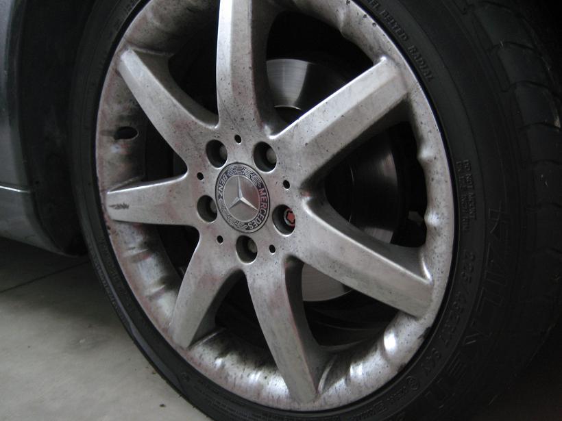

primetila sam u poslednjih par meseci da mi se na prednjim felnama (ili felgama, kako god) skupljaju masne crne fleke, kao od masinskog ulja nesto. ja uglackam auto, posle par dana - prednji tockovi k'o prasci.
sta li bi to moglo da bude?
treba li slika ili znate o cemu pricam?

Uf ajde slika :tup :tup
Da ne lupamo glavu ,inace jedini razlog za pojavi masnih fleka na felnama moz biti ulje . Ulje od motora tesko a najverovatnije da je kociono ulje il nesto slicno .
U svakom slucaju teraj auto u servis .
Nesto me ovih dana zeza moj rendgenski vid dometa 12 000 km :tup :hh :hh
Inace predpostavljam da taj auto nije LADA :nono :nono jer da je lada mogla bi je tako terati bar sledecih 12 godina ., ovako taj tvoj krs mora u servis :hh :hh :hh

Najcesce crnilo na felnama bude od trosenja kocionih plocica i diskova.
Ali ajde da sacekamo sliku.

proveri unutra u blatobranu da li su se pojavile masne fleke - ako jesu, moraces da menjas manzetne na homozglobovima. crna prljavstina na felnama koja samo podseca na masne fleke, a u stvari je crna prasina je normalna pojava od plocica kocnica, u ove letnje dane sa malo vlage je samo vise upadljivo talozenje prasine, a potpuno je normalna pojava i nema veze sa tipom vozila, samo sa nacinom rada disk - kocnica

evo i slike.
fora je u tome sto se shtelim da menjam kola i sad mi bas nikakva popravka (citaj - trosak) nije dobrodosla, a ovo nesto mi se nekako bas ne dopada, pa reko' da prvo ovde priupitam pre nego sto odem u servajs da pravim paniku i bacam pare. auto je, inace, redovno odrzavan, presao 83.000, menjane su mu prednje plocice, jedino ovo...
zadnje felne su ciste, a ova masnoca se pojavi par dana nakon pranja.
ps. juce mi neko na parkingu malkice ocesh'o zadnji desni blatobran. pa neka neko kaze da auto nema dushu, osetio da ce na pijacu pa sabotira! Evil
mislim da to ceshanje mogu i sama da sredim, nije strasno, potrazicu mozda ovde savet iskusnih.

to je od trošenja pločica tako izgleda i moj točak možda pločice nisu kvalitetne kao prethodne mekše pa se više troše

pa je l' da teram ja to u servajs ili ne moram da brinem?
ne znam puno o razlikama u kvalitetu plocica, posto je sve radjeno u njihovom servisu, mislila sam da nemam sta da brinem...
Thu, 23/07/2009 - 22:53
Re: crne maske fleke na felnama
u principu mekse su bolje ne oštećuju disk al se brže troše ako ne gubiš kočiono ulje i točak ne blokira (ne greje se ) nemaš razloga za brigu samo češće opereš auto dobro isprati tu oko felne i vozi po prostranstvima kanade

eee, hvala ti pero, sad mi je lakse. ne greje se nista, sve izgleda regularno, zato i jesam poletela prvo ovamo a ne u servis.
