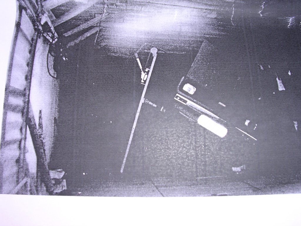

ево како изгледа али ОКАНИТЕ СЕ ЋОРАВА ПОСЛА :tup.виде се и рупе за осигураче приликом дизања и спуштања :tup

да будем искрен,ово сам направио јер ме је невоља натерала,кад мораш да радиш а намаш чим.па муке завлачења испод кола и наравно никакве помоћи па"у се и у своје кљусе"добра страна ове играчке је што је лако преносива (постоје још два бака за ослањање дигнутог аута),није поребна ничија помоћ за подизање,цела операција подизања траје пар минута и можеш подићи ауто и "у врх баште да ти не смета".то је оно што је предност а недостатака има и више него што мислиш (нпр лоше затвориш врата са супротне стране,па да видиш невољу,па бубне нешто што је било испод седишта у прозор врата и да не набрајам све могуће и немогуће бисере који те могу стрефити) ,А О ГЛАВИ НА РАМЕНИМА И ДА НЕ ПРИЧАМ.да не давим више надам се да сам помогао :bye2

Kako se dizalica kači za auto?Sa slike se ne vidi dobro,pretpostavljam da si napravio neku prirubnicu za spajanje sa glavčinom točka?To mi izgleda kao jedino mesto na autu koje je dovoljno čvrsto da bi se mogao prevrnuti a da se ne ošteti lim ili farba!?

на стругу сам извадио срце фелне(неке мере распона рупа написах,значи треба ти више врсти фелни које би користио у зависности од типа аута),затим дебелозидну округлу цев заварио за срце фелне.битно је да централни отвор фелне упадне у цев и да на цевки извадиш четири правоугаона отвора како би срце фелне могао да зашрафиш на главчину предњег точка.места за вар има јако мало па ВАР МОРА БИТИ ЈАК И ПЕРФЕКТАН ЈЕР ОН НОСИ ЦЕЛУ ТЕЖИНУ АУТОМОБИЛА.на свим улошцима(срце фелне+цевка)су исте мере како би се могли мењати по потреби.на насадном месту код илаза из "дизалице "је "скрозирана"рупа од 14мм кроз коју сам поставио ЧЕЛИЧНИ ШРАФ 10.9 .значи извадиш шраф,замениш уметак ,вратиш шраф.волан мора бити закључан,ручна повучена,врата позатварана,ОБА ТОЧКА СА СУПРОТНЕ СТРАНЕ МОРАЈУ БИТИ ПОТКЛОЦНАНА СА ОБЕ СТРАНЕ.након скидања предњег точка положену дизалицу монтираш на главчину точка СВА ЧЕТИРИ(ПЕТ)ШРАФА.након тогаусправиш дизалицу и нагнеш је према себи за одређен угао(то зависи колико желиш да подигнеш ауто)како приступиш подизању аута тако ти се ослобађају рупе за осигураче(виде се на слици)ТАКО ИХ ПОСТАВЉАШ.пошто се ауто подиже,мења се угао имеђу главчине и подлоге дизалица прелази из почетног угла у вертикалу а затим се нагиње ка ауту.кад постигнеш жељену висину подбаци бакове испод кола,попусти дизалицу да ауто легне на њих И НЕ ВАДИ ОСИГУРАЧЕ ИЗ ДИЗАЛИЦЕ.спуштање иде обрнутим редоследом.СВЕ ОВО НЕЋЕШ МОЋИ ДА ОДРАДИШ АКО ЛОШЕ ИЗВАРИШ ЦЕВ ЗА СРЦЕ ФЕЛНЕ.временом се чекрк истроши па зато ПАЗИ НА ЗУБЕ ЧЕКРКА ЈЕР КАД СЕ МАЛО ПОЈЕДУ АУТО ПАДА ДА ЛИ ПРИ ПОДИЗАЊУ ИЛИ ПРИ СПУШТАЊУ. ИСТО СЕ МОЖЕ ДЕСИТИ АКО ЈЕ ЧЕКРК ЛОШЕГ КВАЛИТЕТА,АКО СУ СЛАБИ ОСТАЛИ ЕЛЕМЕНТИ ИЛИ СУ ЛОШИ ИЛИ СЛАБИ ОСТАЛИ ВАРОВИ.ДИЗЛИЦА НИЈЕ ЗА ИЗРАДУ У ССМ ВАРИЈАНТИ И ХОБИ АЛАТОМ.УКОЛИКО ЈЕ ПРАВИТЕ РАДИТЕ ТО НА СОПТВЕНУ ОДГОВОРНОСТ.
