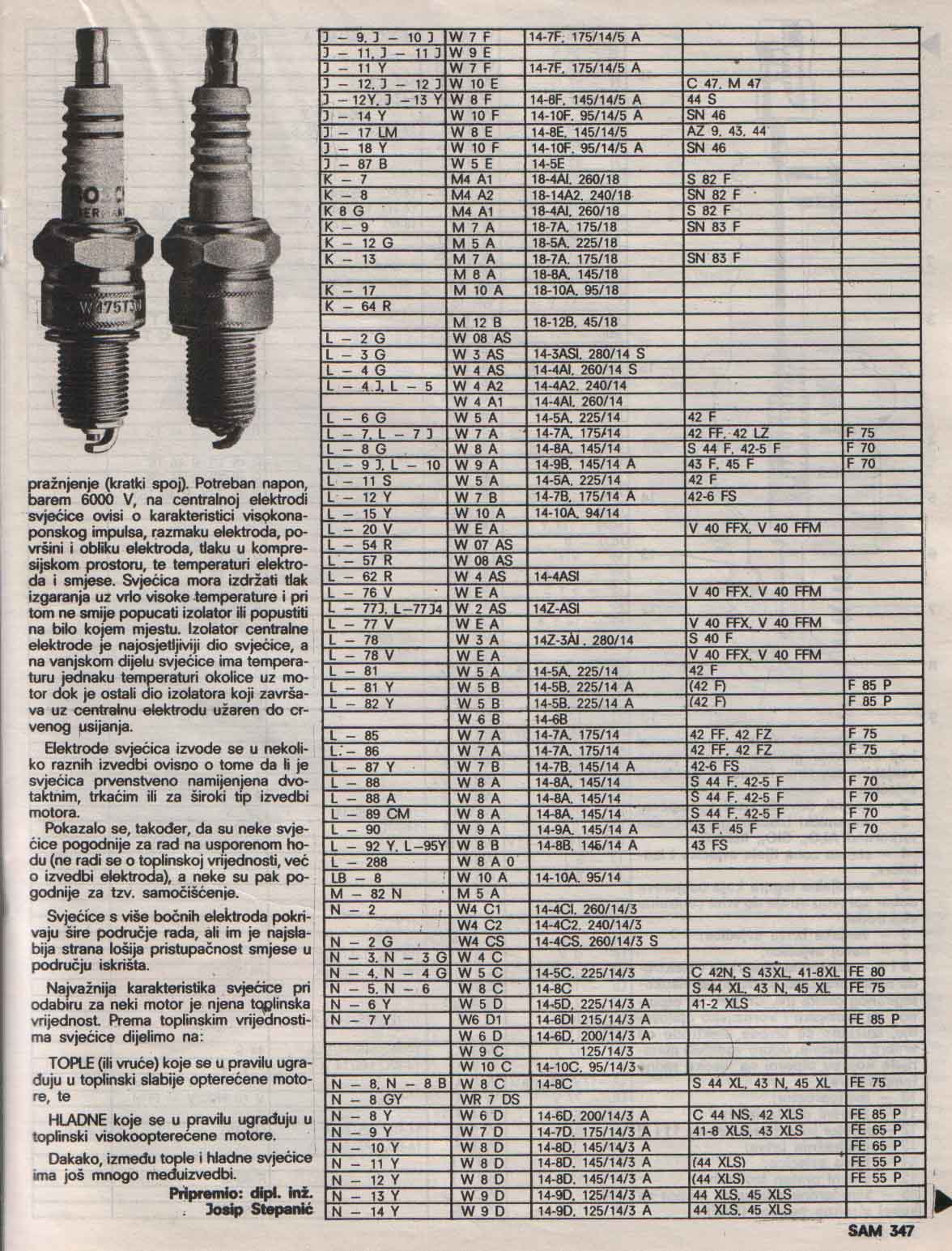

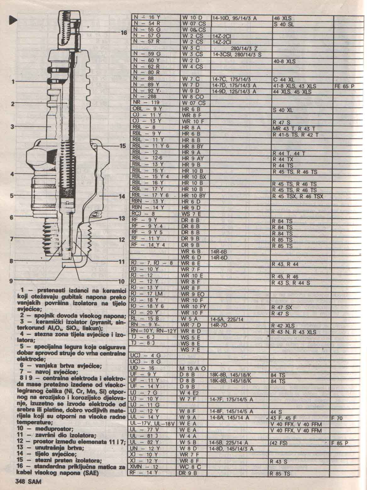

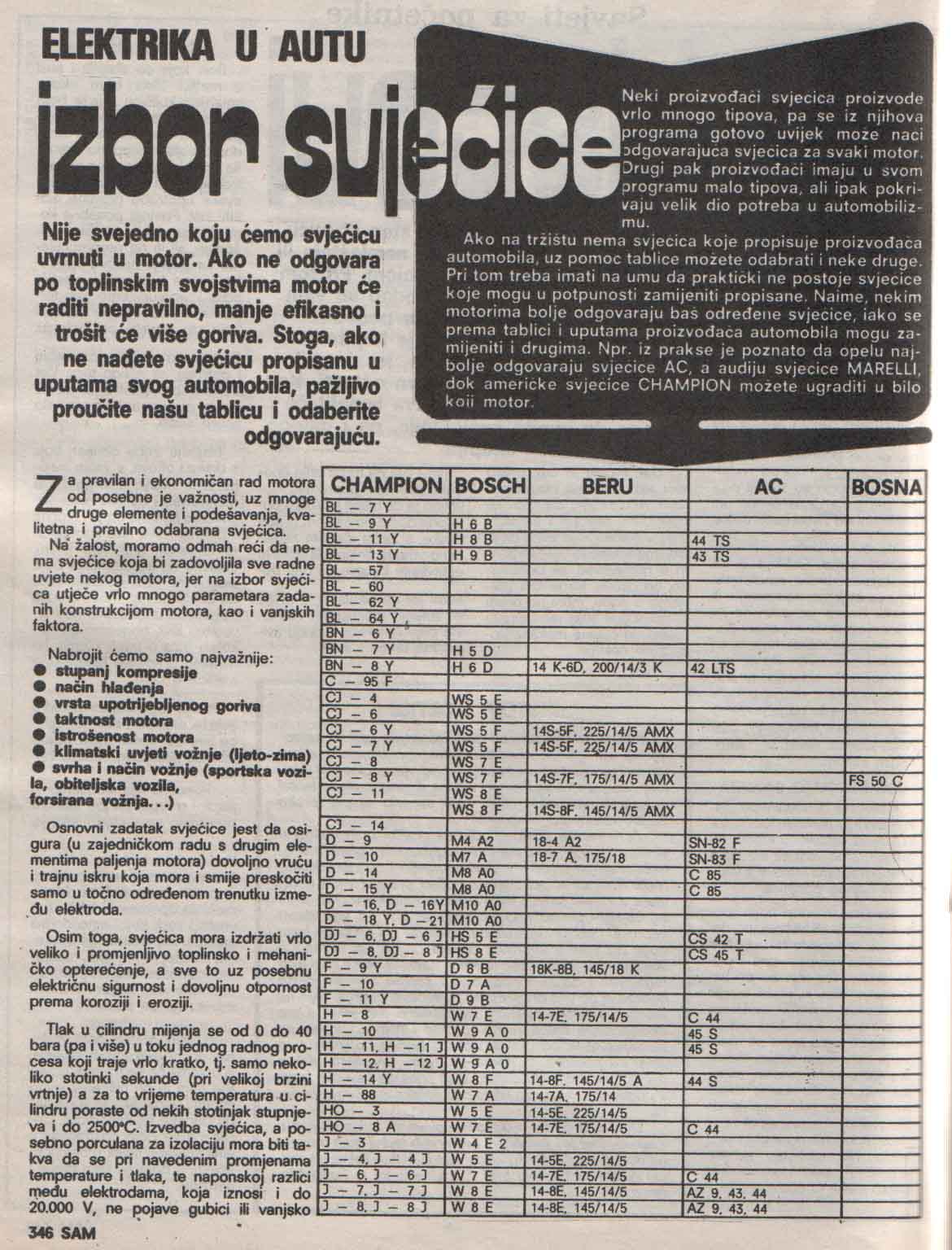

Posto radis u varijanti Sam Svoj Majstor, evi ti i clanak iz magazina Sam Svoj Majstor Laughing out loud
Obrati paznju na 4. stranu.
