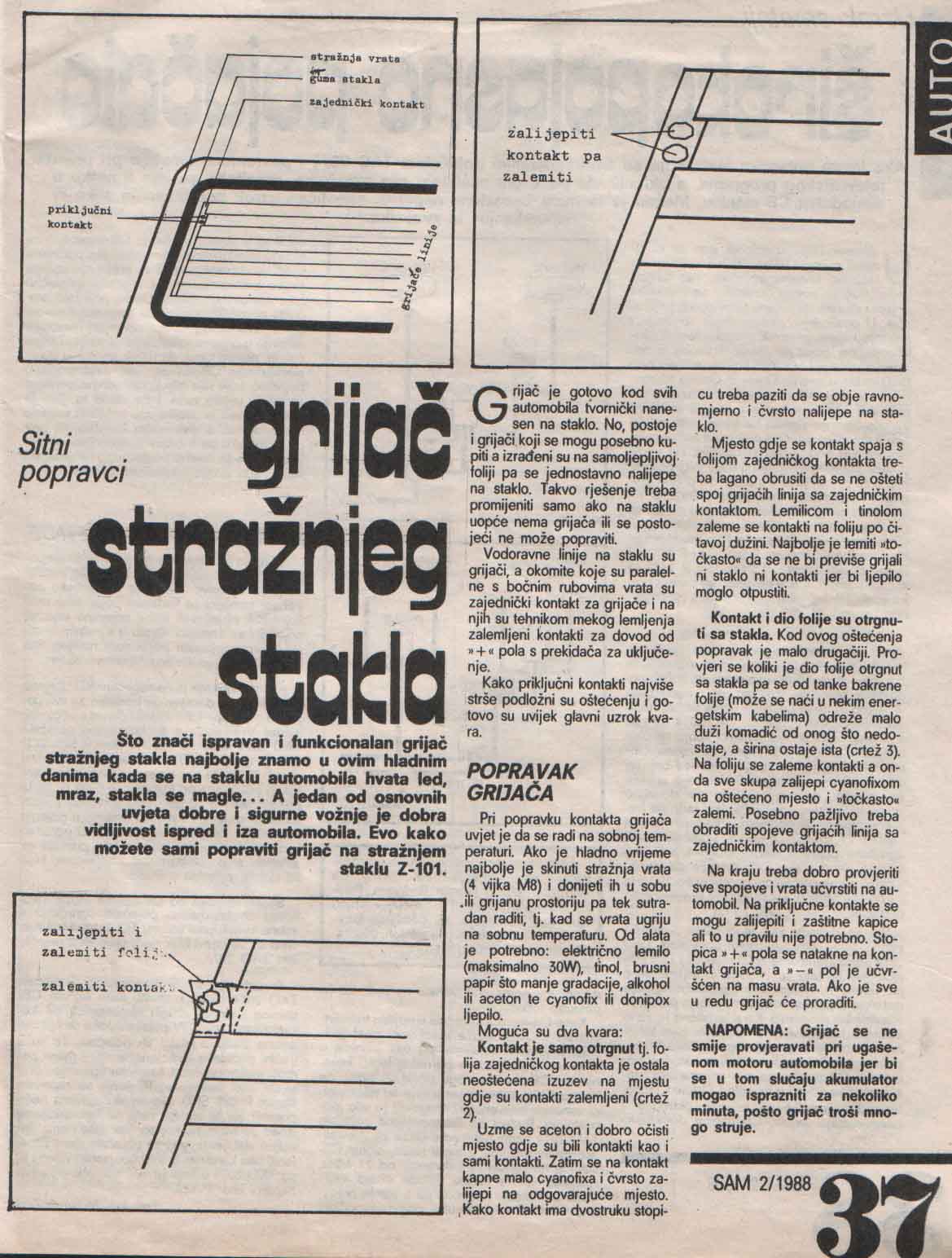

E pa evo iz sam-a o popravci grijača
ok, od svih receptura, zole je otprilike dao najprakticniju (videh postove sa zakasnjenjem). vodite samo racuna koliko 'zica' je osteceno, uputstva uglavnom govore da ne bi trebalo raditi popravku ukoliko je u prekidu vise od tri voda. ova uputstva se odnose na kitove za popravki koja sadrze provodnik u bidu srebrnastog laka za premoscavanje prekida. ima cak verzija sa flomasterom
 u svakom slucaju pazljivo, ako krene da crkava osigurac, bolje prekinuti jednu od zakrpa i oprostiti se od jedne 'linije', nego stavljati jaci osigurac i cekati na pojavu neomicnog mirisa negde iz poda, krova... (zavisi gde prolazi instalacija)
