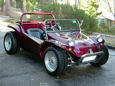

treba mi pomoc ako neko ima kakvu skicu ili nacrt sa dimenzijama

nesto malo sam pogledao ali neznam toliko engleski, a tip bagija koji me interesuje je kao onaj sto su imali bad spenser i terensi hil u filmu,imam sliku ali neznamkako da je nakacim.

moze od fice al najbolje od folcvagena (bube) on je najpodesniji

Bubu imam u planu,sutra cu da nakacim sliku.Hvala za link

nesto poput ovog

nesto poput ovog

доста давно додуше,имао сам прилику да видим баги сличан овом на слици.корито је било израђено од полиестера у словенији а комплетан подвоз од бубирона. Smile

moj bivsi kolega nekada davno je imao nalik ovom,ali neseca se kako je bio napravljen,zna samo da je motor od bube,sasiju i rol bar bih ja napravio a ostalo verovatno poliester.

Nisam ranije video temu pa nisam komentarisao. Slika koju si okacio je sliga bagija na kracenoj bubinoj sasiji. Vecina bagija su tako i odradjeni. Postoji nekoliko varijanti kracennja sasije bube, mislim da negdfe imam seme za jednu-dve varijante pa ako te interesuje mogu da potrazim.
KOrito se radi od fibera. Postoji mnogo firmi u svetu koje prodaju gotova korita (tesko da se isplati modelovati korito za samo jedan primerak), MIslim da ima neko i u srbiji ko prodaje nesto ali nisam siguran koliko dobro izgleda. Potrazi na guglu buba klub srbija ili tako nekako se zove pa tamo treba da ima link za te sto prave.
Licno sam vise pobornik izrade cevaste sasije nego koristenja 50 god stare bube, sve ima svoj vek!
Javi sta si odlucio, bice mi drago da ti pomognem u bilo kom pogledu!
