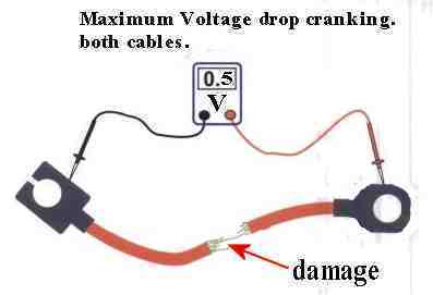

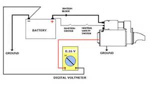

Usporeno verglanje je znak nedovoljne cirkulacije struje od B+ preko alnasera do B- ... Najefikasnija je provera padom voltaze koja ce pokazati ako imate problem sa kablovima I spojevima ( korozija ,nedovoljan kontakt).Test se vrsi pri verglanju .Koristi se digitalni voltmeter.Baterija/akumulator treba da bude puna 12.4-12.6v. Pocetna merenja se vrse na olovnim stubovima akumulatora I na navojnom stubu alnasera ili kucista alnasera ( znaci ne na kablobima /klemama I navrtkama/srafovima ) .Ako se ustanovi problem onda se vrse detaljniji testovi izmedju klema,klema I stubova I t.d.. Ako je sve u redu merenja ce pokazati ne vise od 0.25v na pozitivnoj strani , a na negativnoj strani I manje.Da napomenem ,masa alnasera na novijim vozilima je ditektno vezana sa kucista alnasera na motor (bez kabla ), tako da povrsina I srafovi gde se montira alnaser treba da budu cisti. U slucaju da voltaza pokazuje vise od 0.5v (moze biti I vise 5.0v , 7.5v ,sto je vise to je losija veza) bilo gde ,a posebno na negativnoj straini ,onda je problem sa kablom ili spojevima. Evo nekoliko prikaza. Napomena: U ovim diagramima se pokazuje spajanje voltmetra samo na pozitivnoj ili samo na negativnoj strani. U ovim slucajevima sva merenja na pozitivnoj strani vam pokazuju koliko se volti izgubi od postojecih 12.5v. Znaci , ako je izmereno 7.5v ostalo je 5.0v za alnaser, a treba 12.5. A.ako bi ste spojili negativan kabal voltmetra na B- , a pozitivnim kablom merili na pozitivnoj strani, onda bi ste dobili tacnu voltazu koja dolazi do te tacke testiranja (recimo dobili ste 10.0v i fali vam jos 2.5v za pravilan rad).
  •  TEST JE ZA NEGATIVNU STRANU
  •  TEST POKAZUJE NEGATIVNU I POZITIVNU STRANU
  •  TEST POKAZUJE DETALJNIJA MERENJA U SLUCAJU NEZELJENE VOLTAZE SA PRVOBITNOG TESTA
  • TESTIRANJE KABLOVA PRI VERGLANJU ILI RADU MORORA
  • TESTIRANJE NA POZITIVNOJ STRANI

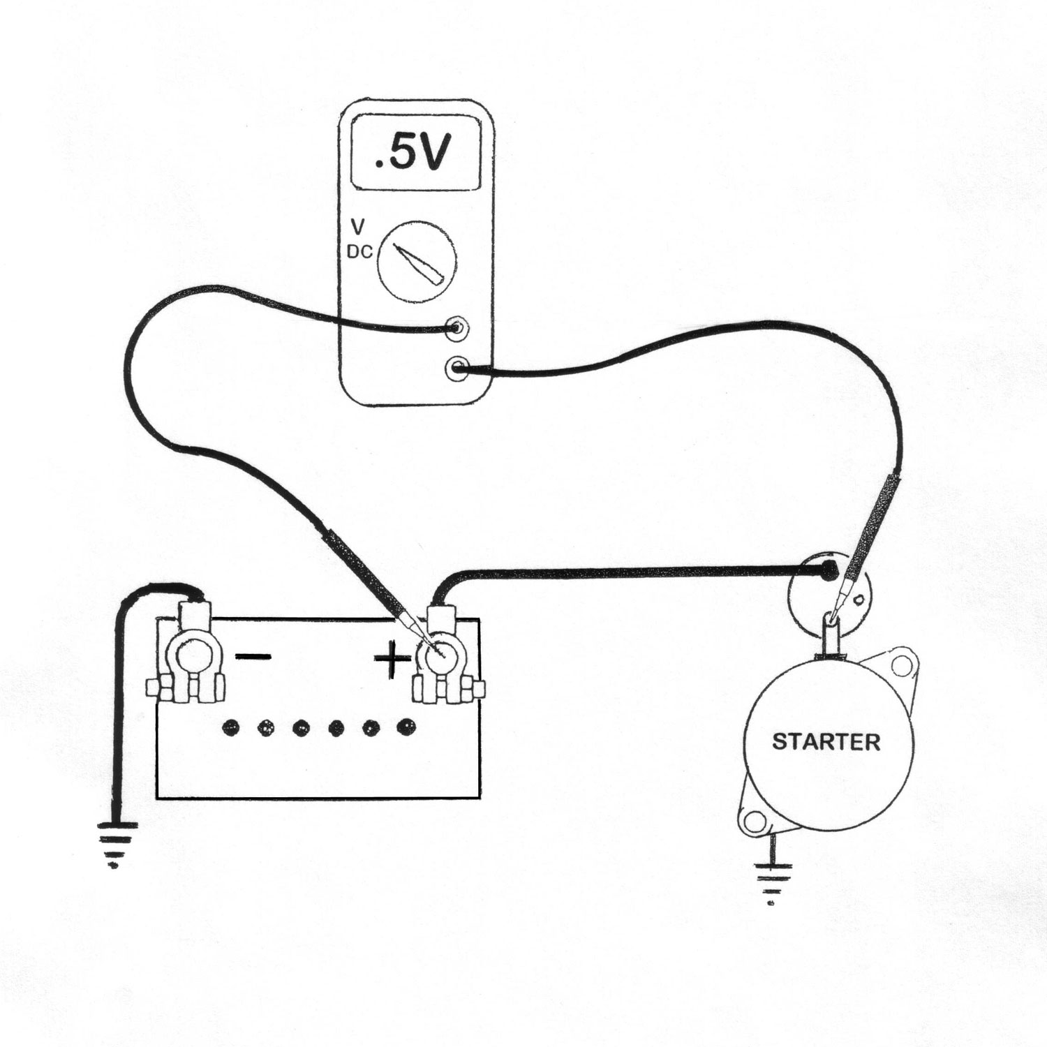

Dodao bih na predhodni clanak , da sporo verglanje moze biti usled ostecenog elekricnog prekidaca u sklopu brave (los kontakt) I loseg kabla koji vodi do alnasera zajedno sa relejom I neutral sigurnosnin prekidacom koji se nalaze u tom strujnom kolu. Merenje pada voltaze je najsigurniji I naefikasniji nacin pronalazenja otpora u kablovima I spojevima . Na primer: stop lampa vam gori na pola snage ,vi je izvadite ,ocistite grlo, izmerite struju I pokaze vam 12.4v I mislite da je uredu. Vratite sijalicu u grlo/leziste ,a ona opet slabo gori..Da bi se ustanovio problem , sijalica treba da je instalirana I u toku rada vrsiti merenja pada voltaze.Kako? Negativni kabal od "digitalnog" volt metra spojiti na negativ akumulatora (najbolje ,a moze I dobra masa).Pozitiv kabal volt metra na pozitivnu stranu sijalicnog grla.Neki put se ne moze prici spoju kabla I grla , pa se mora uvuci spajalica za papir pored kabla da bi se dohvatio kontakt..Pritisnuti kocnicu.U slucaju da voltaza pokazuje 7.3v ,sto je nedovoljno za sijalicu , a trebalo bi 12.3v ,onda je problem na poz. straini el. kola. Moze se desiti da vam pokaze 12.3 , onda treba premestiti spajalicu u neg.stranu I ako vam tu pokaze mnogo vise of 0.02 ,recimo 6v ,problem je u neg strani el. kola. Sialica koja pravilno funkcionise bi pokazala 12.3 na poz strani, a 0.02 na neg. strani. Pri koriscenju ove tehnike je veoma vazno da el. komponenta bude instalirana I pokrenuta davanjem kontakta (prekidacom, pedalom, jump kablom, pa I komputerskom kontrolom) Pre nego sto se posumnja u neispravnost el. komponente ,uraditi pad voltaze da bi se izbeglo bespotrebno menjanje zdravih delova koji mogu biti dosta skupi. Ako pumpa za gorivo ne dobije dovoljno struje ,nece se ni pokrenuti , a vi umesto popravke korodiranog kontakta/kabla zamenite pumpu ,a ona opet ne radi.

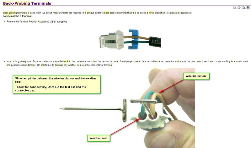

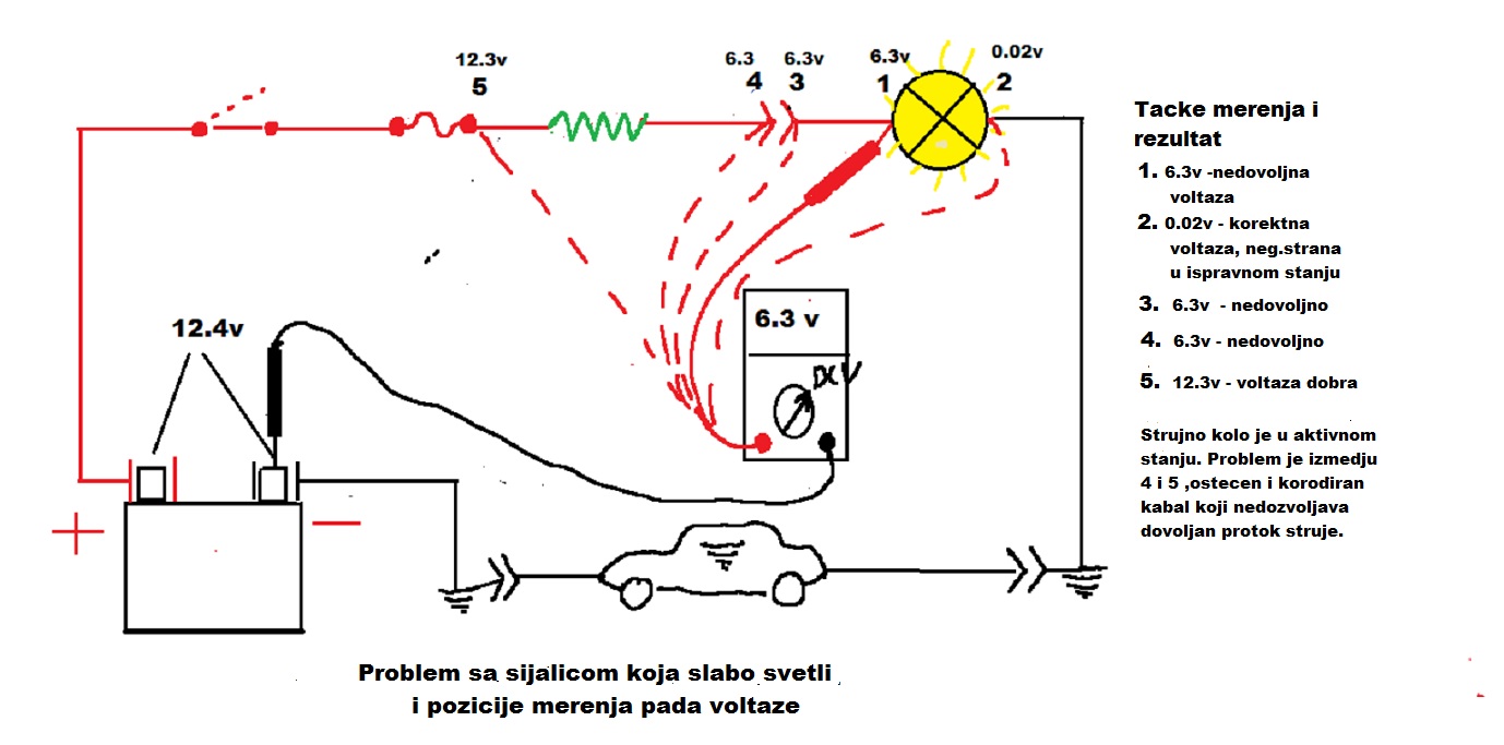

Ovako se pravilno meri pad voltaze na konektorima/terminalima. Moze I da se probije izolacija na kablu ,ali nije dobro, jer tu se moze ostetiti po neka licna I uvlacice se vlaga, sto ce dovesti do korodiranja kabla. Svako ostecenje na izolaciji valja premazati lakom za nokte. U slucaju da se koriste dva takozvana pina ( spajalica za papir ili slicno) treba biti veoma pazljiv da se ne dohvataju zbog mogucnosti kratkog spoja. Pametnije je je jedna pa premestiti ako treba.

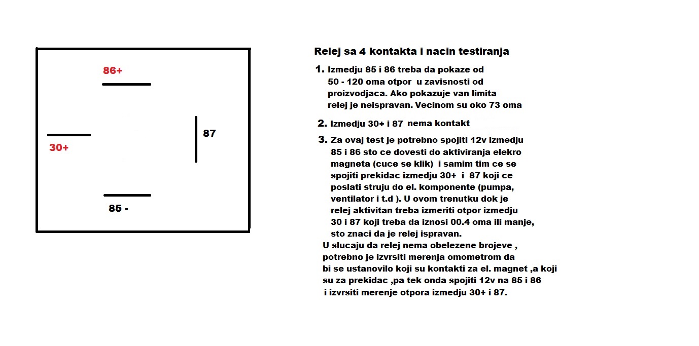

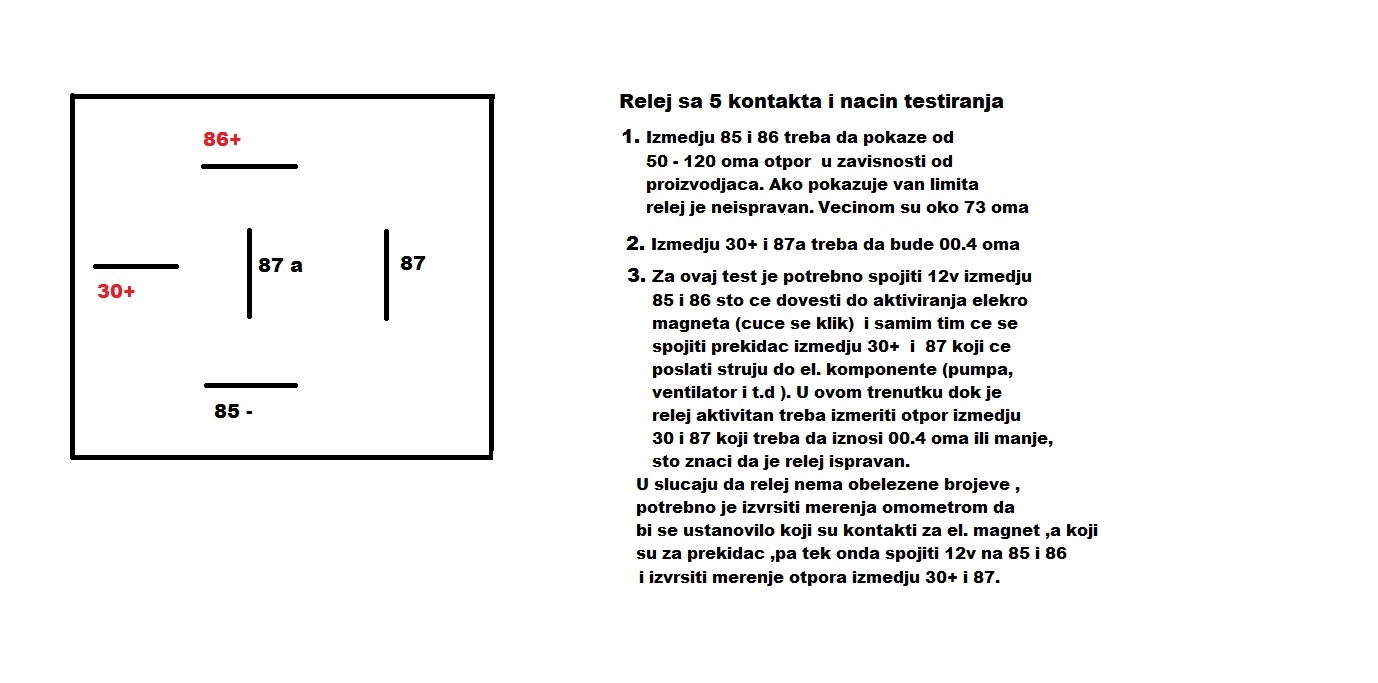

Kako proveriti ispravnost releja. Postoje releji sa 5,4 I 3 kontakta , Releji sa 5 I 4 se proveravaju merenjem otpora izmedju terminala 85 I 86 koji bi trebao da iznosi od 50 - 120 oma u zavisnosti proizvodjaca (obicno su oko 74 oma) .85 I 86 je el.magnet koji se aktivira sa 12v preko brave, prekidaca ili kompjutera (pumpu za gorivo) I privlaci prekidac u releju koli je izmedju terminal 30+ I 87 (terminal 30+ je uvek pod naponom od 12v kad je instaliran) . Od 87 terminal struja ide prema el.komponenti/potrosacu (ventilator,pumpa Ili nesto drugo ).Test se vrsi na stolu (izvadjen relej) .Spojiti sa akumulatora 12v na terminale 85 I 86 I pri tom spoju ce se cuti klik sto znaci da je prekidac spojen , zatim izvrsiti merenje otpora izmedju 30+ I 87 pri kome bi trebalo da pokaze oko 00.5 oma ili manje. Pri ovom testu , multimetar je ukljucen na skali od 200 oma .U slucaju da relej pokazuje van limita 50-120 oma ili vise od 00.5 oma relej je neispravan. Releji sa 3 terminala su drukciji I samim tim se test vrsi na drugi nacin. Da napomenem : iako se relej cuje da klikce ,nemora da znaci da funkcionise pravilno .On klikne ali kontakt moze biti nedovovoljan/zaprljan I samim tim moze dovesti do pada voltaze u tom strujnom kolu.

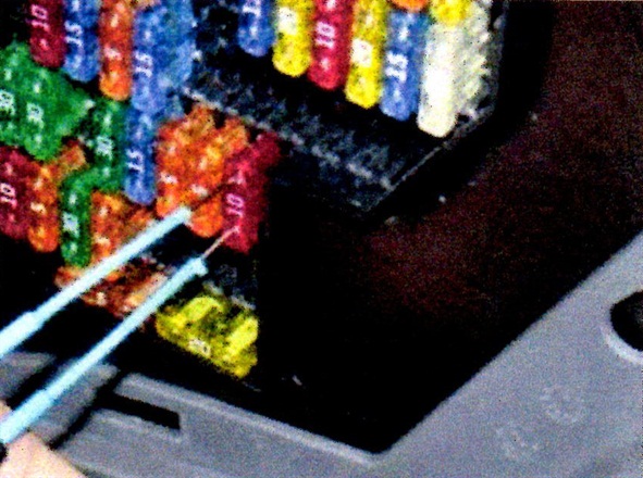

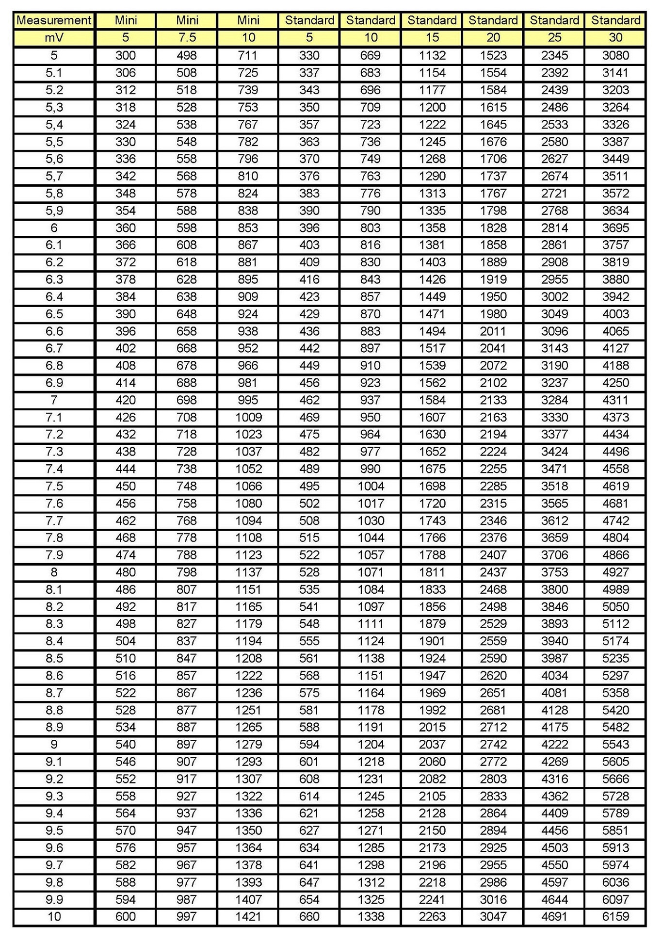

Kako proveriti na prostiji nacin , dali nesto vuce struju .Padom voltaze se moze ustanoviti dali nesto vuce. Ukljucite mulimetar na merenje mV I spajate na krajeve osiguraca (bez vadjenja osiguraca) . Ako voltmeter cita 0.00 mv onda ne vuce nista, ako cita izmedju 5-20mv onda malo vuce (trebalo bi proveriti sta radi), ako cita preko 20mv bilo bi zabrinjavajuce. Merenja vrsiti 30 min posle gasenja automobila.Toliko otprilike treba kod nekih vozila da kompjuter ide u spavajuce stanje, koje ce svesti na minimum koriscenje struje.Znaci ,podignite haubu ,ugasite motor I izvadite kljuc I zatvorite sva vrata I ugasite sva svetla I cekajte 30 min.Posle 30min ne pipajte vise nista osim merenja osiguraca..Da napomenem: posle 30 min jedino sto ce vuci struju ce biti kompjuter, radio I alarmni system I to ce biti vrlo malo (ispod 5mv) Svi drugi osiguraci koji nemaju veze sa ova 3 potrosaca trebalo bi da pokazuju 0.00 mv . Uslucaju da se mere osiguraci u kabini potrebno je pritisnuti prekidac na vratima (kao da su vrata zatvorena) I cekati 30 min. Ima I tabela za velicinu osiguraca, koliko mv bi bilo amperaze.Evo tabele za mini,standardne fuse/osigurace.Prva vertikalna linija su merenja u mv ,a sve druge vertikale su rezultati ,protoka struje u " milliamp (mA)".
