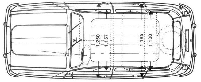

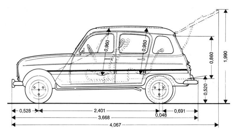

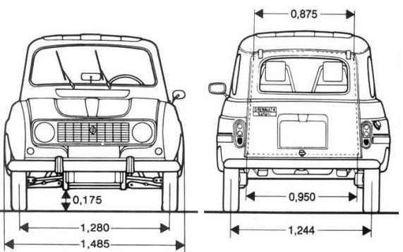

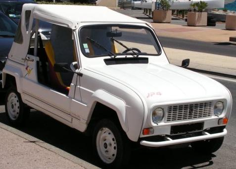

Ima li neko SLUČAJNO,skicu sa dimenzijama R4 cabrio koj se pravio oko 1990.g u Novom Mestu.Imao sam negde prospekt sa sajma za varijante dvosed,četvorosed i safari,ali gde sam to zaturio,nemam pojma.Da nije možda neko to sačuvao :roll:

Tvoja prva slika je Renault 4 Plein Air koji je Renault pravio od 1968.
Ovo je valjda taj.... IMV Tropic
