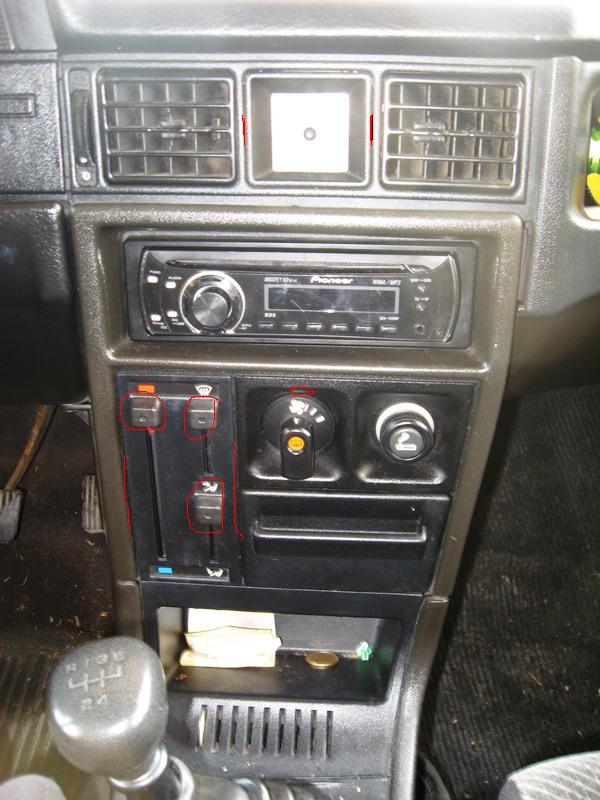

Evo obelezio sam ti na slici trebas obicnim srafcigerom da iscupas sat nije bitno sa koje strane ubacujes srafciger kad izvuces sat nazad imas jednu sijalicu zameni je pa vidi da li radi,ona se pali cini mi se na kontakt ali probaj i kad upalis svetla da vidis da li ce da svetli moras da vratis kuciste sijalice u sat jer je sat masa sijalice.Sledece ono gde podesavas za ventilaciju skines prvo ono sto vuces gore dole isto obicniim srafcigerom gurni iza toga i samo povuci prema sebi i tako ce da izadju, 1 po 1 a posle plocicu sastrane isto izlacis prema sebi ima zabicei kad skines videces sijalicu,onda imas sijalicu na prekidacu za ventilaciju izvadi CD player i videces dzek od prekidaca za ventilator sa donje strane ima zabicu moras da pomeris zabicu i onda izvadi dzek i videces sijalicui to zameni lepo svetli Laughing out loud , sledeca ti je na upaljac i nju ces da vidis lako ona je odma pored prekidaca za ventilaciju i imas jos jednu u piksli, mislim da ce ti biti lakse ca je menjas sa zadnje strane iza cele maske videces u piksli idu dve zice izvuci ih i videces sijalicu... to bi bilo to ako ti treba jos nesto pitaj Wink

Izvadite pepeljaru i tu su dva zavrtnja, što se skidanja tiče. Sijalice su sve male ubodne 3 W. A, za ovu sliku sa maskom za upaljač.... Samo origanalni upaljač iz stare Opelove game odgovara. Maska se ukloni, postavi se upaljač, ako nema instalacije izvede se sa tri provodnika; plus, minus i plus za osvetljenje. Plus konektor, naravno. To je već posao za nekog ko ume. Jer, da ima konektora, i upaljač bi fabrički bio tu.
