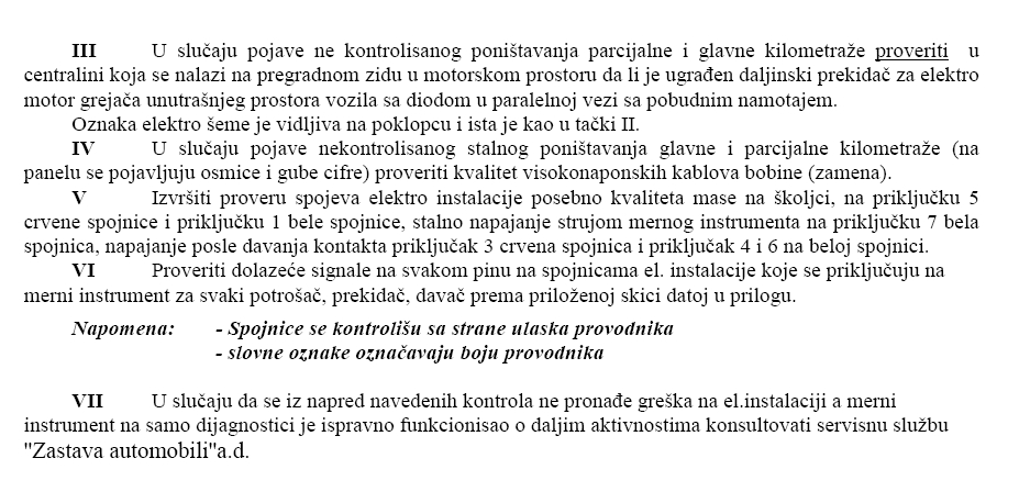

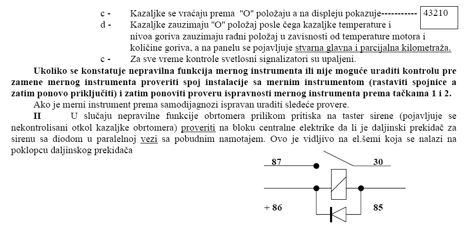

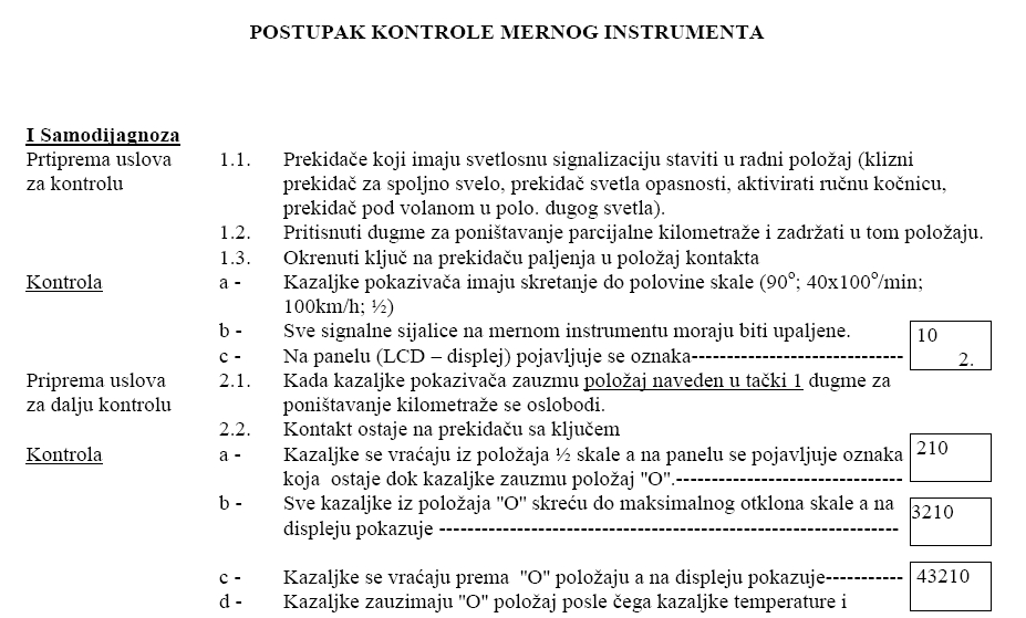

Citajuci ovo sto si napisao zakljucih da ovde ima dosta problema, koji i nisu bas najbolje opisani. Sto se tice instrument table, prvo proveri napon punjenja akumulatora jer ako je on veliki (to je znak da je regler neispravan) tabla "poludi" jer je jako osetljiva na povecan napon napajanja. Ako je napajanje ispravno treba proveriti ispravnost table i pinjona na ispitnom stolu. Koliko znam ovo ne radi niko od majstora vec je ljudima pomogao izvesni gospodin Ljubomir Stankovic , profesor iz Kragujevca, mislim da je ucestvovao u projektovanju table. Mislim da sam ovo procitao na "zastava forum" to je forum posvecen ljubiteljima zastava automobila. Sto se tice drugih problema potreban je jedan detaljan pregled majstora koji ima znanja i volje da resi probleme. Pokusaj da upotrebis ovo uputstvo za proveru table.
