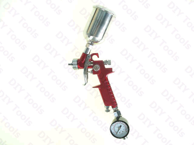

Ma nesto sam pomesao.Imam nekoliko pistolja i jedan od njih ima dizne 0.3;0.4;0.5 i 1mm i prodaje se kao MINI HVLP - a ja sam zbog dizni bio ubedjen da mu je komercijalni naziv bio airbrush, iako izgleda kao ovaj dole.
Znaci umanjen za oko 50% u odnosu na obicni.A sad me interesuje airbrush ,znaci koji izgleda kao olovka.
Gde ti primenjujes airbrush i koji imas?Jel' ga koristis sa kompresorom za airbrush ili obicnim?
Plasim se da ako razredim 'obicnu' farbu ona nece imati dovoljnu pokrivnu moc.Vidim da ima firmi koje prodaju specijalne airbrush boje (mada su to neke male firme koje tesko da imaju svoju proizvodnju, pa sigurno mute nesto od velikih proizvodjaca.
A sta oznacava dual action kod airbrusha?

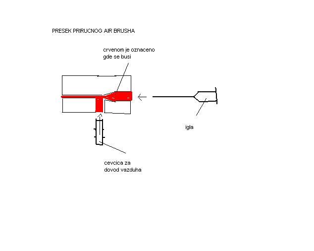

Evo grube skice prirucnog airbrusha. Kuciste se moze napraviti od bilo kog materijala, mada bi bilo najbolje koristiti aluminijum, ko ima mogucnosti da ga obradi (potrebno par burgijica razlicitih precnika). Igla je presecena na potrebnu duzinu i obradjen je presek smirglom. Ona prolazi kroz rupu kroz koju vazduh izlazi. Spricem se boja veoma precizno dozira, a protok vazduha-time i velicina cestica boje, pomocu ventila ugradjenog na crevo za vazduh. Ja sam koristio crevca za infuziju sa ventilcicem koji imaju.

Ima u woby hausu pistolj za 700 dindzi, a ako ti je za sitnije stvari, ovo sto sam nacrtao iznad je mnogo vise nego zadovoljavajuce. Imas mogucnost regulacije vazduha, boju regulises bolje nego sa najskupljim air brushom, jedino sto boli ruka kad farbas ulazna vrata(verujte mi, probao sam).samo spric nemoj da kupis onaj od 5, nego kupi onaj od 10 dinara. Bolje dihtuje.
Mozes da ga napravis i od nekog komada plastike, samo pri pranju ga ne izlazi previse nitro razredjhivacu, oce da ga pojede.

ok onda cu to da probam da napravim.....ali posto nerazumem sta kako gde zamolio bih te da mi objasnis step by step varijantom....Smile
mislim onako jedostavno seljacki Smile
Tue, 17/06/2008 - 09:42
Re: Airbrush
akijana
akijana's picture
Registrovan dana: 30/05/2008

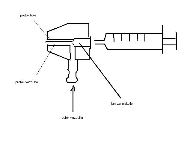

Uzmes parce plastike ili aluminijuma nekog, recimo, valjkastog ili kockastog oblika.Probusis ga po duzini(ako je valjak, busis kroz centar kruga koji je osnova) tankom burgijom, 2mm. Onda tu rupu u jednom delu(5-6mm)prosiris dovoljno da mozes da tu uglavis onaj deo igle koji se nabija na spric, a igla da prodje na drugu stranu. Onaj tanji deo rupe sluzi da kroz nju, pored igle, izlazi vazduh. Onda probusis jednu rupu od stranice koja je pod pravim uglom u odnosu na vec izbusenu rupu. Tu nabudzis neku cevcicu na koju mozes da naglavis crevo za vazduh. I to je to! Sad cu da ti nacrtam preglednije.

Evo preseka.

E HVALA SADA MI JE AMLO JASNIJE :_)
