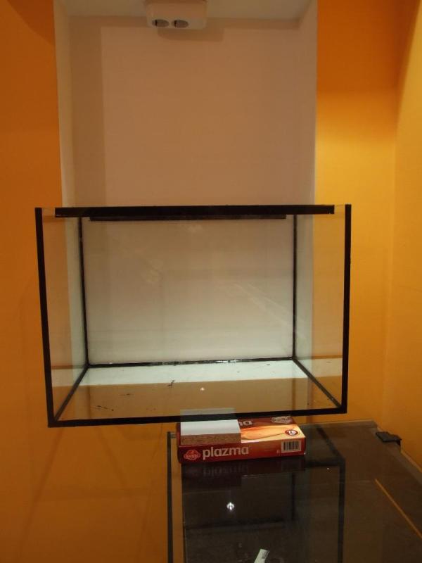

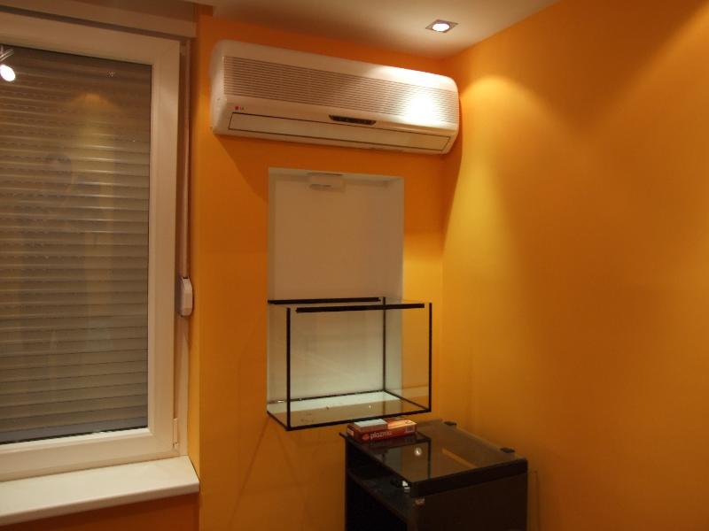

Pogledaj ga lafčino.
Do sad sam ih uradio dosta ali nisam ih sve ovjekovječio.

Da li se kondezuje voda gore kod osvetljenja ?
Marcus
Marcus's picture
Registrovan dana: 06/04/2011
Kondenzuje se.. ali zato se stavi izmedju osvetljenja i vode staklo pa se kondenzuje na staklu i pada nazad u akvarijum.
To staklo koje se stavlja odozgo se moze lako realizovati iz dva komada koji klize jedan iznad drugog i time otvaraju ili zatvaraju povrsinu vode. Ne znam da li cu lepo objasniti.. uglavnom imas plasticne dve lajsne sa 2 zljeba.. u svaki zljeb ide po jedno staklo. Staklo pomeras po zljebovima i tako otvaras i zatvaras povrsinu vode.

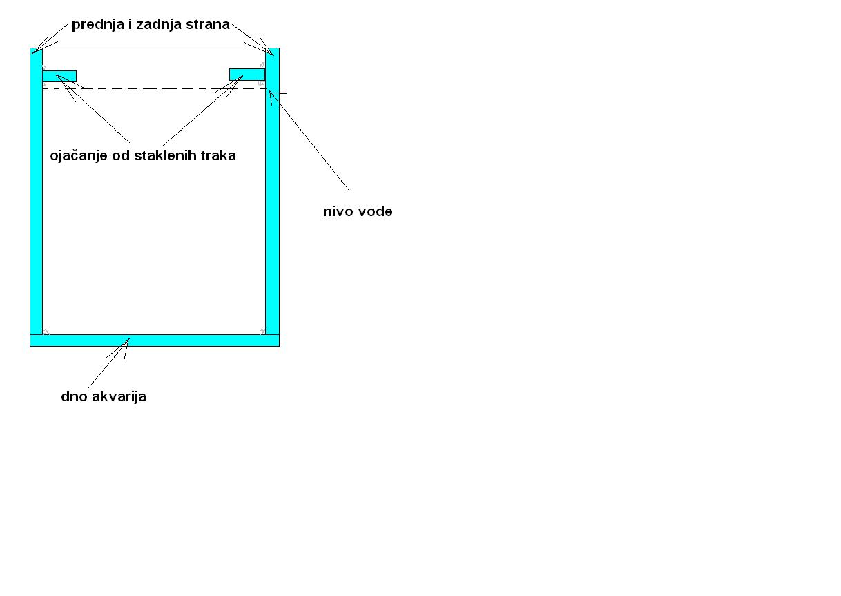

Kolike su te trake kojima ojačavaš vrh , i dali ih stavljaš na sam vrh akvarijuma .
Zlatan
Zlatan's picture
Registrovan dana: 13/05/2007
Od samog vrha nekih 1cm a obično su deblje od stranica bar za 1-2mm,znači ako je staklo šestica onda su trake osmica itd.
Ako imaš gde da ti izrežu staklo po preporučenim dimenzijama i svakako da ga obruse i ispoliraju po rezu onda dobro izračunaj te unutrašnje trake i pusti nek su kraće bar za 1mm i njih lepiš na kraju poslije svega.Rekoh da mi je digitala u šlusu ali bih ti poslao fotke.
Zaboravih da napomenem da su široke 3-4 cm i da se lijepe vodoravno tj sječena strana trake se lijepi pod 90 stepeni na prednje i zadnje staklo :bye2
