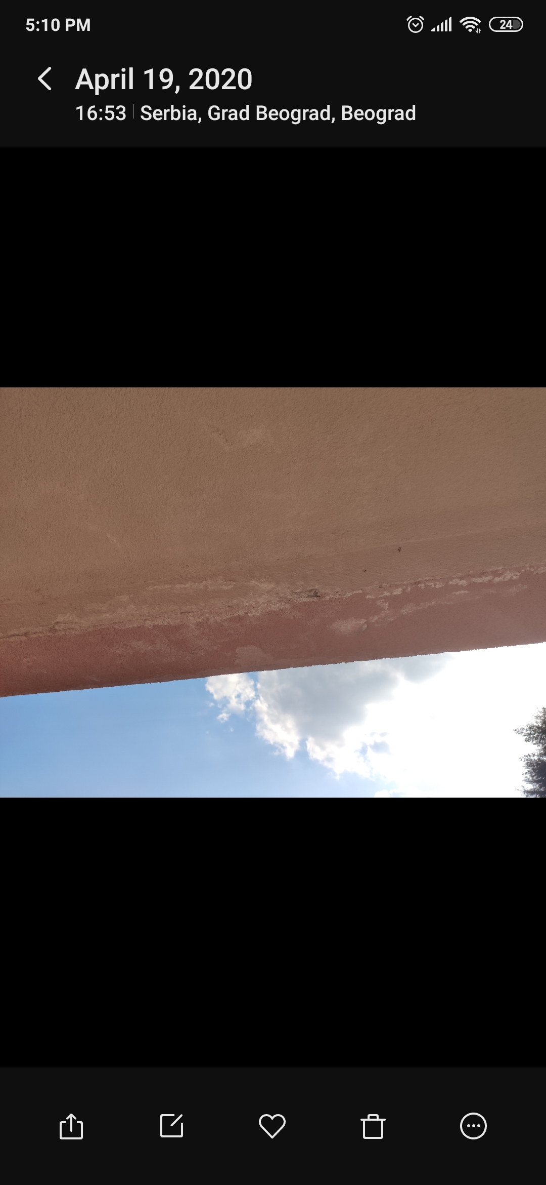

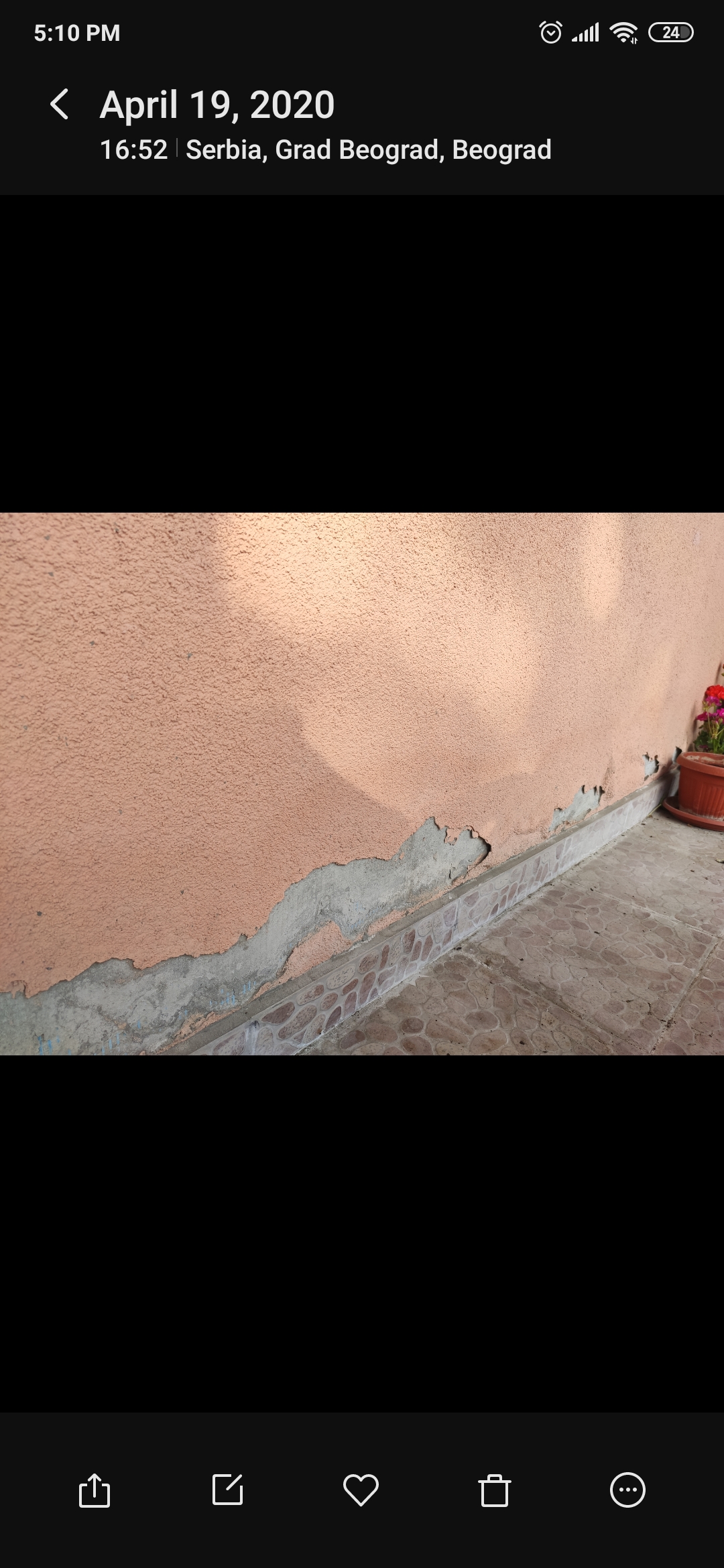

Pomoc prijatelji. Da li znate od cega ovo moze da se desi fasadi na terasi i kako ovo srediti? Majstoru iz koje oblasti se obratiti?
Најпре добро дошли на форум.
То што се види на фотографији је последица влаге. Треба установити која је врста влаге, да ли капиларна или је последица неисправности водоводне или канализационе инсталације. Ако је ово друго то је релативно једноставније решити, то је посао водоинсталатера, а ако је капиларна то захтева сложеније радове а тиме се баве грађевинци, јер је потребно обавити прсецање зида, убацивање изолационог материјала па тек након сушења до изражаја долазе молери.

Hvala puno na dobrodoslici. Da li mislite da su mozda i plocice lose uradjene jersu terase ova i iznad ove relativno nove i izolacija na istim? Daj boze da nije do toga jos jer je i rad jos veci ali i trosak ali eto da se uzme sve u obzir?
Ако није урађена хидроизолација пре постављања плочица на тераси и ако није направљен пад како треба могуће је да се вода задржава испод плочица јер фугне нису водоотпорне, оне су влагоотпорне изузев специјалних двокомпонентних које се користе за базене.
