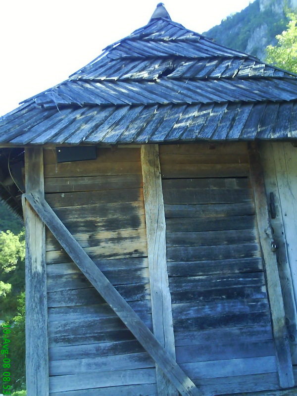

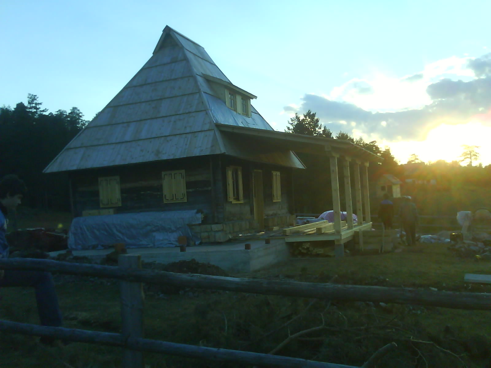

Mislim da je za pokrivku takvog objekta najlepse drvo (sindra). Drvene brvnare su desetine i desetine godina izdrzavale po svim mogucim vremenskim uslovima, a zamisli tek sada sa svom postojecom hemijom i tehnologijom! Moja sestra i zet su kupili drvenu stalu i preradili za stanovanje na Zlatiboru.Postavicu ti par slicica da vidis kako to izgleda. Ukoliko se odlucis za sindru, moras da znas da se njeni nutovi ne seku kao za lamperiju brodski pod, vec na preklop.

A ovo je slikano na Soko-gradu. Slikala sam bas zato sto ovaj nacin postavljanja sindre nisam vidjala ranije

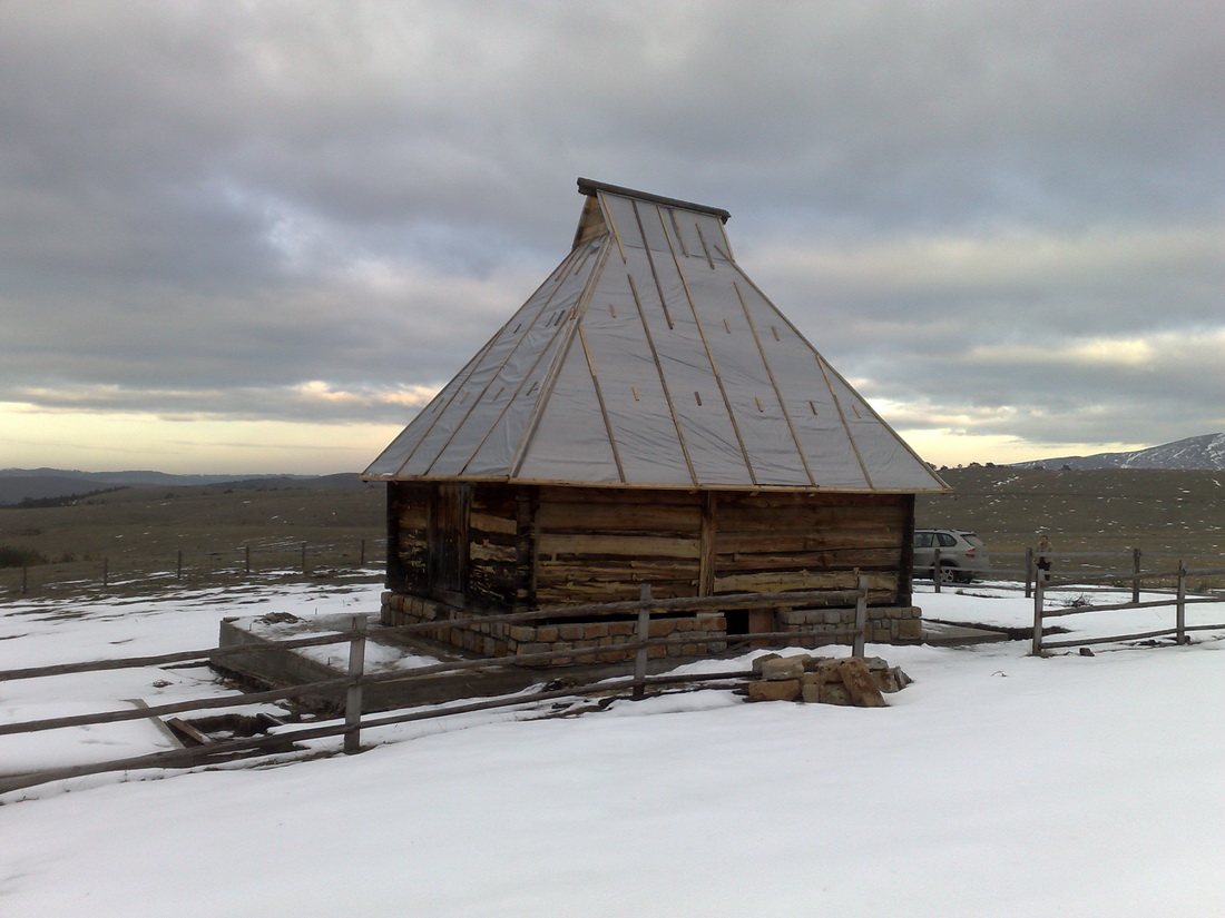

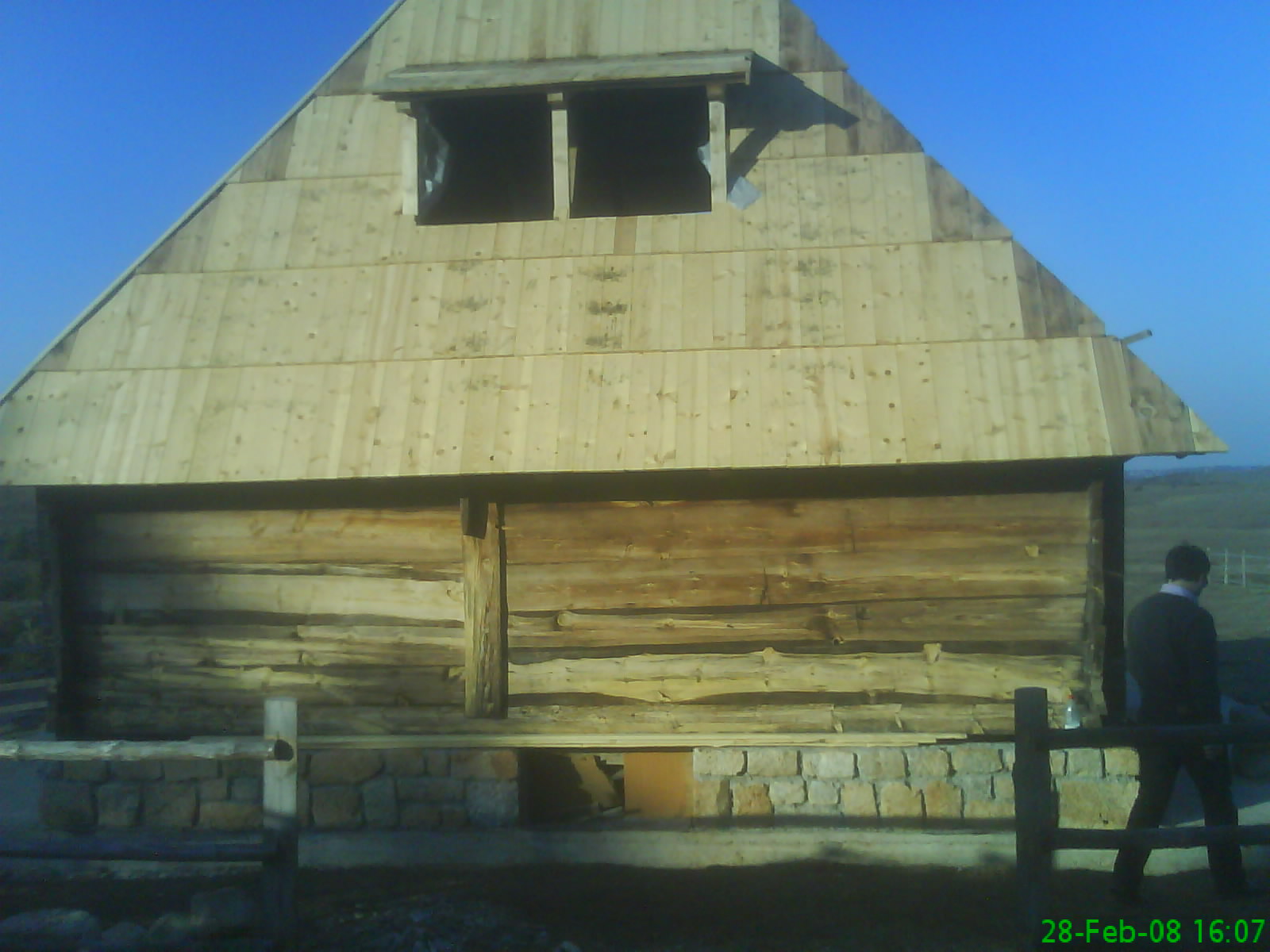

Ovako:
na tzv. rogove (krovnu konstrukciju) ide prvo dascanje daskom colarom,nesto preko 2cm. debljine), zatim folija, koja, to ce te najbolje uputiti na nekom stovaristu gradj. materijala, preko letvice, pa sindra. Najbolja je od crnog bora, on ima najvecu koncentraciju smole u sebi, pa je samim tim najbolje 'izolovan'. Evo jos jedna slidza na pola radova

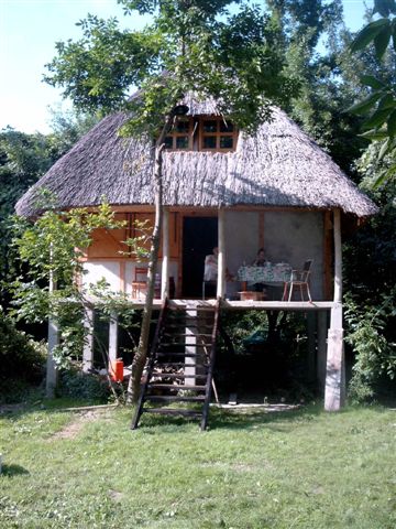

pa tu kućicu možeš pokriti i trskom, to bi lepo izgledalo. Inače ja se bavim tim krovovopokrivanjima, a evo ti isličica da vidiš kako to izgleda
