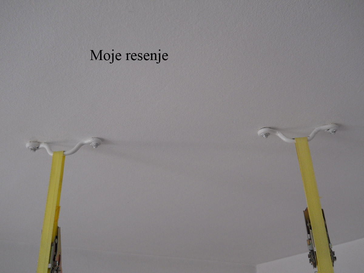

Ja sam imao slican problem. Hteo sam da okacim gimnasticarske krugove u svojoj sobi. Dosta vremena sam proveo po raznoraznim domacim i stranim forumima i evo otprilike koji je zakljucak: ukoliko je moguce, uvek treba ici na varijantu kacenja na zid. Ako bas hocete da kacite na plafon, onda je to moguce na sledece nacine:
1. Ako je medjuspratna konstrukcija od armiranog betona (kao kod mene) tada je problem jednostavan. Potrebno je izbusiti dovoljan broj rupa i postaviti odgovarajuce ankere. Jedini problem je ako tokom busenja naletite na armaturu. Tada rupu treba pomeriti ili ako je to neizvodljivo treba je izbusiti ukoso. Evo jednog resenja http://www.youtube.com/watch?v=fYEDIQ-NbCo Meni se ovo bas i nije svidelo pa sam uradio malo drugacije (stavio sam slike ispod).

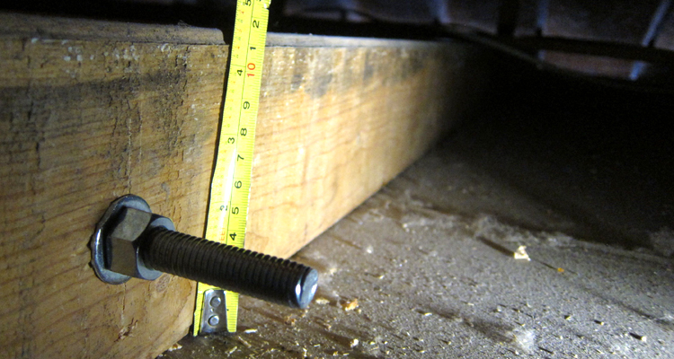

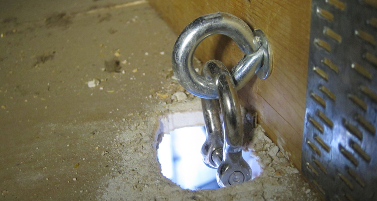

3. I na kraju, medjuspratna konstrukcija od drvenih greda na koje je "prikacen" plafon. Obicno se ovakve konstrukcije nalaze u starijim prizemnim stambenim kucama. Potrebno je otici u potkrovlje i prikacti nosace na drvene grede, a zatim ih spustiti kroz plafon. Nesto kao na slikama koje sam postavio.
Nadam se da sam bio od pomoci. Raspitaj se kod bravara. Ako ne mogu oni, pitaj ih da te upute kod nekoga ko moze.
