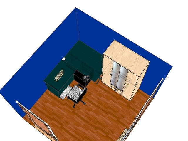

Kuca se dovodi polako pri karaju ali imam jedan veliki problem.Ne znam gde cu za knjigama :tup U kuci svuda imam zidove od gipsa i sad na njega ne mogu da kacim nista tesko...Pokusao sam sa svim i svacim ali ne ide.Sad sam mislio da uradim nesto ovako.
Evo saljem i skicu radne sobe..

moj drug je imao isti problem ali ga je resio na malo komplikovaniji nacin.
prvo je odmerio gde bih postavio policu-e a zatim skinuo gipsanu plocu i na zid pricvrsio jednu dasku (odgovarajuce sirine ) a zatim vratio plocu nazad osmirglao odradio sve sta ide vec i to je to.
mada sam mu ja davao predlog da vidi neku cev aluminijumsku da nasrafi na zid (gipsani ) tako sto bih cev tj dve pricvrstio na stafle ili metalnu konstrukciju koja se nalazi ispod gips-ploce otprilike bi to ovako izgledalo:
tako da knjige stavljas na te dve alu cevi.
posto vidim da ti je otprilike nesto takvo vec u stanu i lepo bih se uklopilo.
sad moj crtez je malo ofrlje napravljen ali cisto da pokrene i druge da ti daju neko bolje resenje.

A zasto ne uradis policar od drveta(kao orman, ali samo da budu police)?

OR....zakachish je za plafon..osim ako ti i on nije od gipsa..

Ako nije kasno.... Pace24 je sasvim u pravu. Zasto bi morao da uvrces bilo sta na zidove. Napravi samonosece police (da stoje na svojim nogama..ili cemu vec:-)) a izbor materijala je ogroman: aluminijum, drvo, plocasti materijali... i sve to moze bolje izgledati od ovog sto si zamislio..pre svega nemas ogranicenja u dizajnu.
