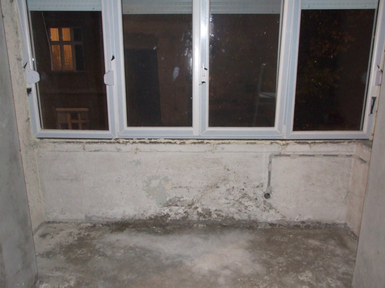

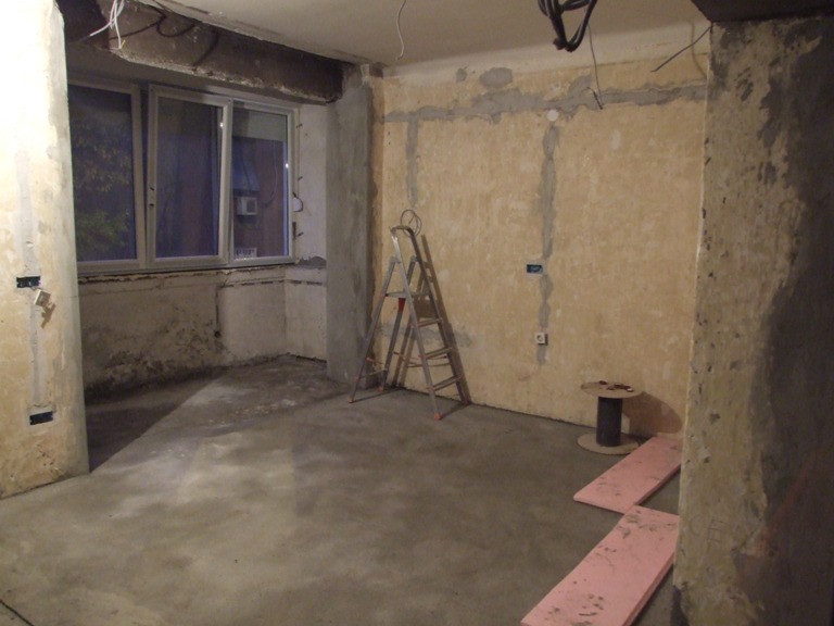

Uradio sam kosuljicu u celom stanu ali ovde(bivsa terasa) nisam imao gde, sta vise treba da se olupa 2-3cm. Ima li neko kakav predlog kako najbolje da izravnam ova dva dela jer plocice treba da mi budu u istom nivou.
Napominjem da je ploca betonska(ako to uopste ima neke veze) :tup
Kako ovo da izravnam???

pa trebo je samo košuljicom poravnati i terasu ,pošto nije, kupi sebi nekakav pneumatski čekić i oštemaj 2-3cm ja mislim da neće da škodi ploči ,samo nemoj neki skup,a enhel će ti sigurno moći,, odraditi taj posao,, ostalo poravnaj ljepkom za pločice ,to bi ja uradio.pošto su te majstori izmuzli ja bi to sve sam nastavio,naravno uz nekog ko se u to razumije.
ehe ovo ce morati da se sece i lupa
Pa ako se ne vidi sta je vislje, onda je to dobro:)
Salim se, ovaj deo na terasi odstupa od 1-3cm od kosuljice(zavisi kako na kom mestu), tako da ce morati da padne lupanje. Neko ce dobiti zuljeve ali sta da radim kad je tako moralo, napominjem moralo jer vagres je dobro izvadjen u odnosu na celi stan a ovo je ipak bivsa terasa pa da smo radili u odnosu na nju potrosio bi duplo materijala. Valjda je ovo lakse obiti nego da sam dizao nivo celog stana za 2-3cm.

kao prvo ni u ludilu ne lupaj rucno .komsiji ispod ce da popuca plafon ,
kao drugo treba da vidis dali na terasi imas kosuljicu ili je beton. i ako se lupa  nekim hiltijem to mora neko ko zna opet  zbog onog ispod
trece najbolje bi bilo da se taj beton zasece u trake pa tako da se skida . i
je...s te tvoje majstore oni  uradili kosuljice a sad ti lupaj trebalo je obratno .
i na kraju kad se olupa mora kosuljica i to u ravni sa ovom koja je vec izlivena
Pitanje za Tenzora- a da li smem da lupam s obzirom da je to debljine bar 15cm kao da su dve ploce, jedna na drugu. To znam jer ovo gde je livena kosuljica je bila rupa bar 10 cm. Interesuje me da li je onda manja sansa da se komsiji nesto desi i kako onda najbolje to da odradim?
I da, na kraju slag na tortu, mogu li to nekako posle izravnati sa lepkom a ne da lijem kosuljicu?
pošto nema tenzora , kao što ti on reče najbolje brusilicom da zasečeš na trake, onda sa nekim pneumatskim čekićem čitaj bušilicom odrediš željenu dubinu i ištemaš,a ja vjerujem da sa debljim slojem što je u tvom slučaju 3cm lepka možeš to da odradiš ,ali ko što tenzor reče pažljivo ,mada mislim da neće da popuca terasa.
tuj sam ne zanm .uglavnom se uvek razlikuju ploce u stanu i one napolje .unutra je obicno perlitna ili sljaka kosuljica a napolje beton.brusilicom mos da zasecas al ce biti prasine do neba u celom stanu u svakom slucaju zaboravi rucno lupanje a dali ce morati kosu;jica ili lepak to ce se videti posle skidanja tog viska
Uh bre, sad ste me totalno istripovaliiii. Ne znam sta mi je ciniti. Da li je moguce uopste da nivo na terasi(bivsoj) i ovaj kuhinjsko trpezarijski deo budu u istom nivou i kako je najbolje da to izvedem? Bodara, sto mislis da ce da popuca terasa? Da li treba da stavim jos nesto sem lepka?
pa  rekao ti je tenzor ako budeš ručno klepao macolom po terasi sve je moguće,mada mislim da neće da popuca ,a već ti je navedeno šta da radiš,kad skineš taj sloj od 2-3cm poravnaj koliko se može ,nanesi lepak  skojim ćeš da ispraviš sve eventualne neravnine poljepi pločice i gotovo,a bušilicu pneumatsku sam rekao zato što je lakše i brže,ne brini biće sve kako treba ipak za taj posao netreba fakultet ili nekakav doktorat i može svako da uradi,ponavljam brusilicom iseći trake.pneumatikom naptraviti rupe te istim podići sloj,ručno poravnati koliko je moguće,nanijeti ljepilo,to jest ko bude radio keramiku znaće šta da radi.
nije to tako strasno ali ako je onom ispod plafon na terasi malterisan od lupanja oce da odpande malter sa plafona pogotovo ako je zgrada starija . polako radi . zaseci beton u trake pa polako skidaj svaku traku i oljustices terasu za tih 2-3 cm posle izravnaj lepkom .ako i na terasi ima kosuljica onda ce ti biti jos lakse . i nemoj ostavjlati zub ruzno je i neprakticno
Hvala Tenzor, upravo zato i jeste cela muka, bas da ne bi bilo zuba, tj stepenika izmedju dve prostorije, nego da to bude sve lepo u jednom nivou. Posto je zgrada iz 49 godine, moracu da budem bas obazriv, nadam se samo da necu propasti dole kod komsije:))
Ukoliko ti je betonska košuljica na toj terasi ravna,pokušaj sa malom brusilicom i dijamantskim sečivom da zasečeš celu dubinu reza od jedno (ako reče tri santimetra zuba) onda četiri cm dubine reza. I to probaj, ali u kocke 20X20 lakše se kontroliše pri lupanju, a posle u to što si snizio za jedan cm više od stana sipaj OLMA masu (džakovi,kao cement).Mislim da je to dupla ploča-izmeri debljinu terase spolja(ako treba olupaj dok ne vidiš cigle).
