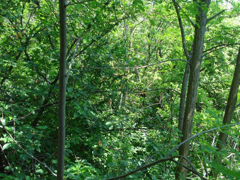

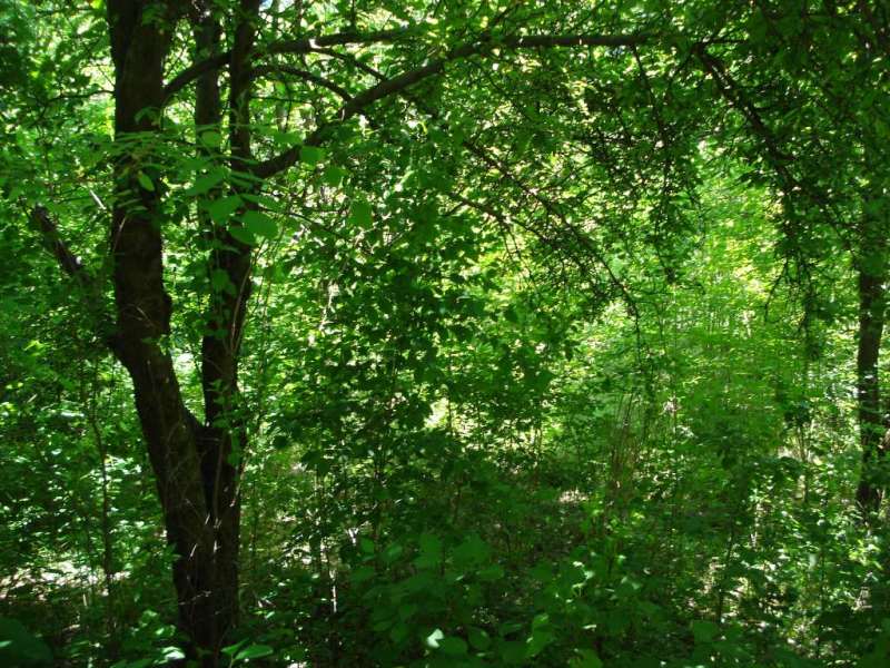

Najzad malo reči utehe, hvala ti. Iz svega šta sam pokupio, rekao bih da prvo treba neko od lokalaca da raskrči šiblje i iseče bagreme do neke visine, zatim da rade traktor i lanac na čupanju panjeva (od 5-20cm prečnik), a onda eventualno oranje između preživelih voćki i vađenje žila, pa zatim čupkanje, čerupanje i čeprkanje uz redovnu kosidbu svega Smile Evo i slika iz džungle.

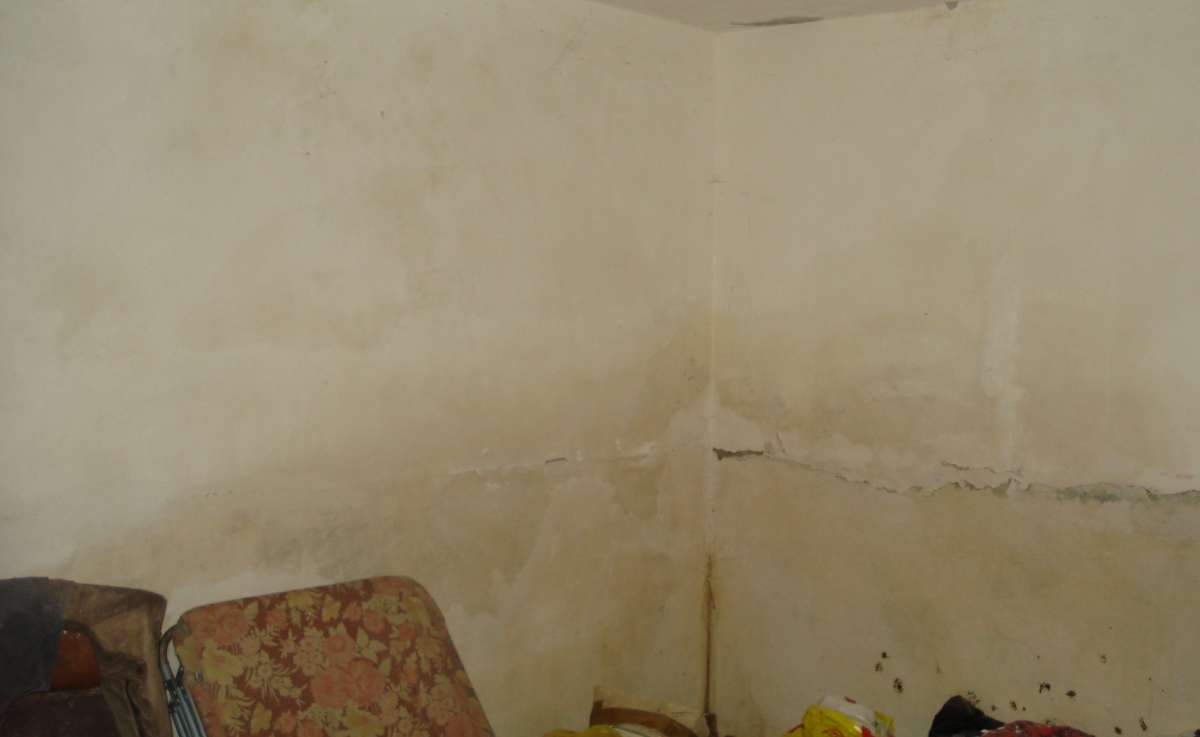

Imam još malo dilema. U donjem nivou je zadnji kraj dve sobe ukopan nekih 80 cm, jer je plac u tom delu strm, pa se u prizemlje ulazi 30 cm iznad zemlje, a taj dubinski deo prostorija je ispod navedenog nivoa. Tu se na zidu tačno vidi granica "trotoara" pored gornjeg dela kuće i zemlje. Odnosno, vidi se vlažna crta, tj. zid je rekao bih vlažan u tom delu i oseća se jak miris memle, za koji sam prvo mislio da je zbog posledica havarije koju sam pominjao ranije. Sada, kada analiziram fotografije, vidim da na tom mestu "vuče", iako je taj ugao gledan spolja na fasadi potpuno zdrav i suv. Drugar me savetuje da na taj zid, pošto se olupa malter i prođe jednomesečno sušenje, zalepim stirodur, pa mrežica, gletovanje...i da neću imati problema sa smradom i vlagom. Znam da je potrebno spolja izlupati beton, iskopati i uraditi izolaciju, ali izbegao bih ponešto od adaptacije što ne mora odmah, malo da se kreditiram. Da li vredi za početak ova varijanta sa stirodurom do prave akcije sledeće godine?

Zaboravi tu varijantu sa stirodurom.Vlaga ostaje i memla samo ćeš je maskirati.Džabe posao.Jedino ono što si naveo kao rešenje, otkopati, uraditi hidroizolaciju, a posle sanirati unutrašnji deo.

Da, pretpostavio sam, čitajući u međuvremenu podforum o izolaciji. Tako da promaših temu, ali ispada da imam razna pitanja pa neka se vodi da je ipak za pod razno. Evo ilustracije tog ćoška, rećićeš da je tipičan slučaj, verovatno.

Прво тај мајстор је направио кардиналну грешку у процени ,односно санацији оне влаге . То је нажалост проблем са капиларном влагом тог укопаног дела , а не проблем са пукнутом "цевком " .
Да би тај проблем капиларне влаге решио једном заувек треба много времена и новца , Не кажем да није изводљиво али кошта . Добро си предпоставио да треба раскопати споља али далеко од тога да ћеш тај проблем решити вертикалном изолацијом , увек ће ти остати проблем хоризонталне изолације ...
А да би то решио треба ти технички ров око целог укопаног дела викендице , сечење зидова и увлачење хоризонталне хидроизолације , затим вертикална хидроизолација па спајање те две изолације споља заштита те изолације , препоручљиво је урадиш и дренажу .... . Онда те чека обијање унутрашњих зидова , сушење , израда нове хоризонталне изолације пода , спајање са зидном хоризонталном изолацијом , малтерисање , па сви остали радови које си ти навео ...
