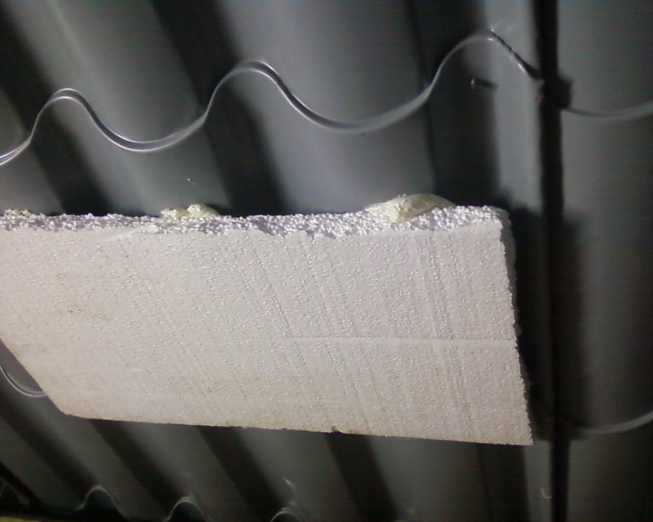

Wed, 24/10/2018 - 12:50
Pozdrav, jel neko ima
bumabacha
bumabacha's picture
Registrovan dana: 04/01/2015
Pozdrav, jel neko ima iskustvo sa lepljenjem stiropora na krovni lim iznutra sa pur penom?
Meni treba zbog izolacije leti, jel je na objektu nizak krov a sa sve cetri strane je zatvoren.
Lepio bi sa pur penom stiropor od 3cm, dal ce drzati pur pena dal ce se kondenzovati lim gde nije usla pur pena?
