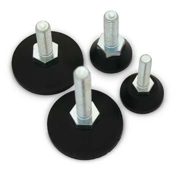

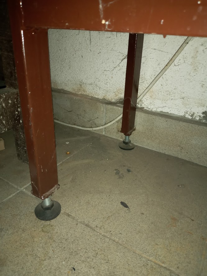

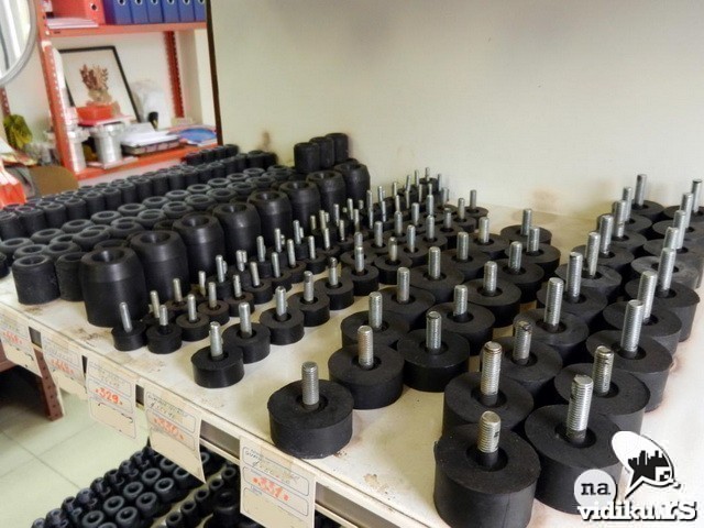

Ja koristim stope od tvrde
Ja koristim stope od tvrde gume jer onda možete da kompenzujete denivelacije u podu i eventualna odstupanja u visini nogica prilikom zavarivanja metalnih polica.

Ako se koristi ovo što reče
Astrea
Astrea's picture
Ako se koristi ovo što reče Histerezis onda je moguće i da se odviju navojne stopice toliko da konstrukcija upre u tavanicu i u pod i da se postigne vrlo velika stabilnost. Tako se montiraju ugradne sudo mašine.
