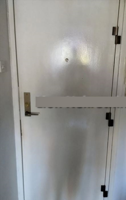

zamena cilindra na sigurnosnoj bravi
netix
netix's picture
Registrovan dana: 22/07/2010
Da li neko zna koja je ovo sigurnosna brava (jedini info je da je neka "italijanska") i da li može da se zameni cilindar brave? https://ibb.co/7NCJB0F
