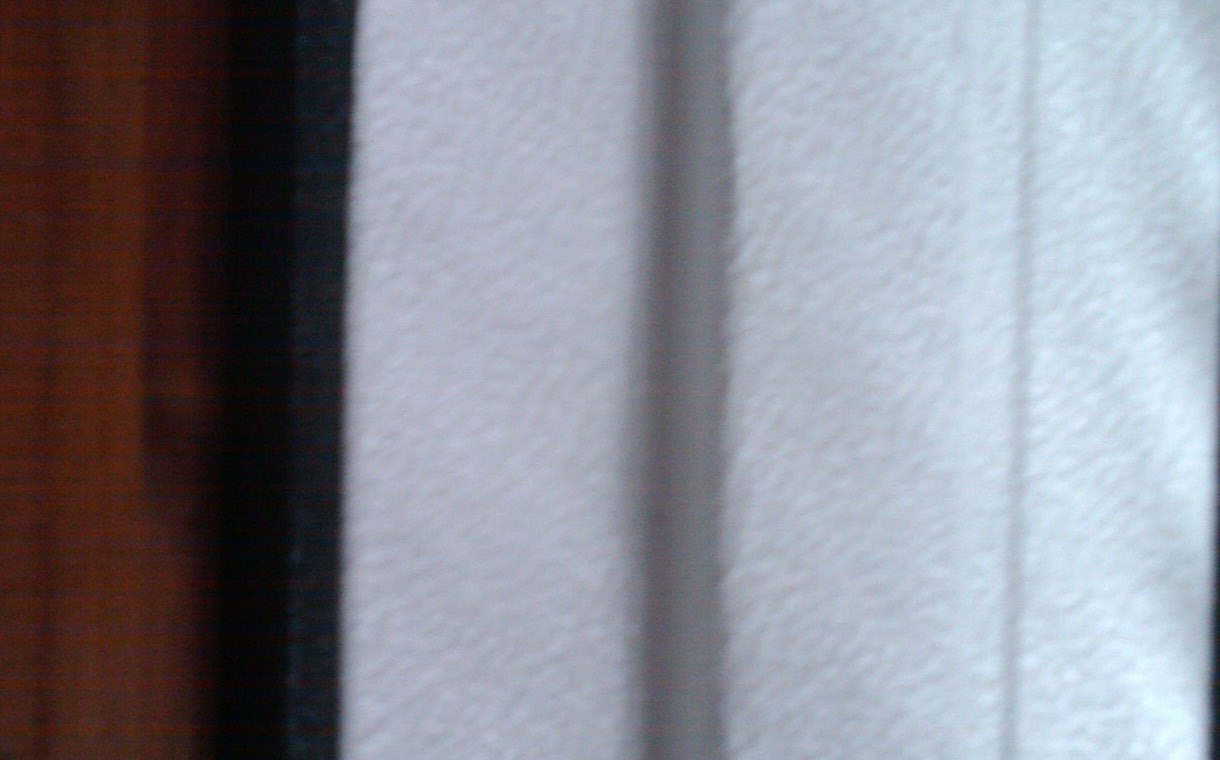

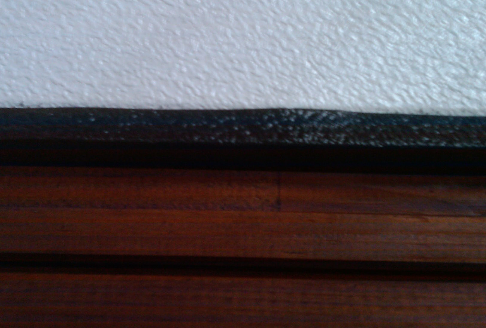

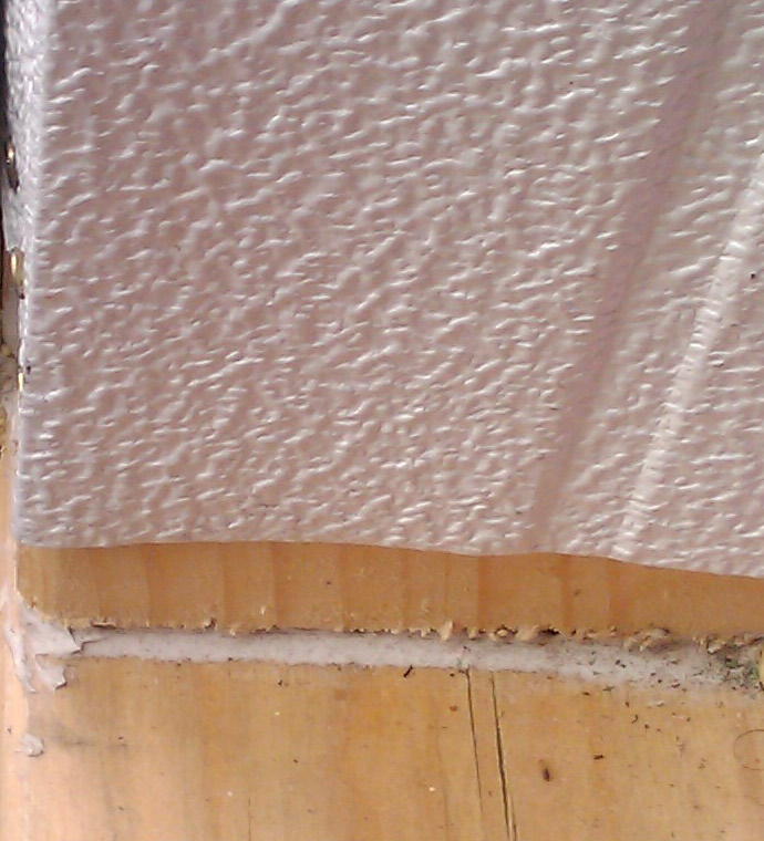

nesa962
nesa962's picture
Registrovan dana: 23/02/2009
Iskreno da kažem lično bih ti bio veoma zahvalan ako bi mogao da vidim neku sliku kako si to odradio,ili ako bi to objasnio kako si to uradio postupno da podelimo radost življenja zajedno
Grba
Grba's picture
Registrovan dana: 26/02/2009
Aj da ne otvaram temu
@Energija, sta mislis o ovom levo kosom prozoru.Moglo bi tu da bude nesto, svidja mi se kao ideja. Gornji deo bi leti mogao da se pokrije i sunce ne ulazi u prostoriju i nema toliko refleksije od sunca a zimi se otvori i zagreva .... Samim tim bi se u prostoriju pustala veca kolicina svetlosti
energija
energija's picture
Registrovan dana: 17/10/2009
Kupio bele boje aluminijumsku "lamperiju", proizvodnje Seval (valjaonica Sevojno).
oni imaju u ponudi i pratece lajsne, tj profile kao sto je ivicna lasjna, za unutrasnji ugao, za spoljni ugao.
lim je tanak, mislim da je 0,3mm
vrlo lako se savija, oblikuje po zelji.
plastificiran je, obojen, zavrsno obradjen.
lamperija je sa pero-utor pripremom za postavljanje.
sirina je 26cm.
ja sam radio tako sto sam isekao makazama na potrebne mere.
u delu gde je pero usrafio srafom za drvo 3x16mm, sa upustenom glavom srafa.
na krajeve postavio ugaone zavrsne lajsne putem lepljenja (da se ne vdie srafovi) upotrebom Henkle FT101 mase za lepljenje (spoljasnje uslove).
istovremeno se vrsi i zaptivanje na prodor vetra/ vode.
alternativa je da se usrafi ivicna (U) lajsna i onda u nju postavi lamperija. sraf se tada ne vidi, ostaje ispod lamele lamperije.
sama lamperija se vrlo lako savija tako da moze da se postavi i ako potpuna zastita po celoj dubini spaletne oko prozora.
ponuda je i u braon boji drveta, isti proizvodjac.
time je drvo ispod aluminijuma potpuno zasticeno od dejstva UV zracenja. moje ocekivanje je da radni vek tako zasticenog drvenog prozora je barem 50tak godina.

energija
energija's picture
drvo oblozeno alu
Ne bih da kvarim idilu oko zastite prozora ali imam samo jedno pitanje sta se desava sa kondenzom ispod AL opsivke i kako ce taj prozor da izgleda za par godina ?

Hvala Energija za slike!
Za Tenzora - aluminijum bi išao spolja, a kondenz se uglavnom javlja unutra, zato što je unutra topao i vlažan vazduh, a prozori hladniji u odnosu na unutrašnjost prostorije, pa se na njima kondenzuje vlaga. Spolja bi trebalo da se javi leti, kad radi klima, ali onda je napolju i onako toplo, pa sve ispari i nema kondenzata.
Ili grešim?
