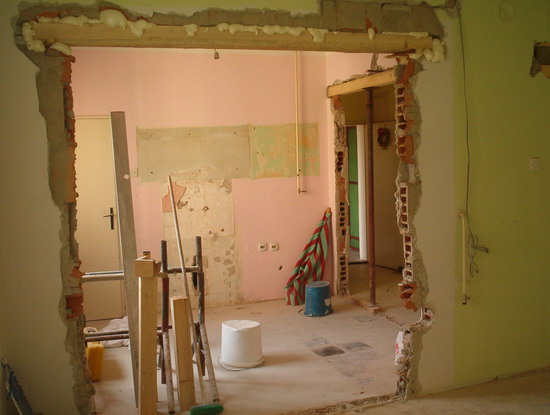

pocetak radova adaptacija stana prema zeljama vlasnika stana
ovo je otprilike pola posla uradjeno

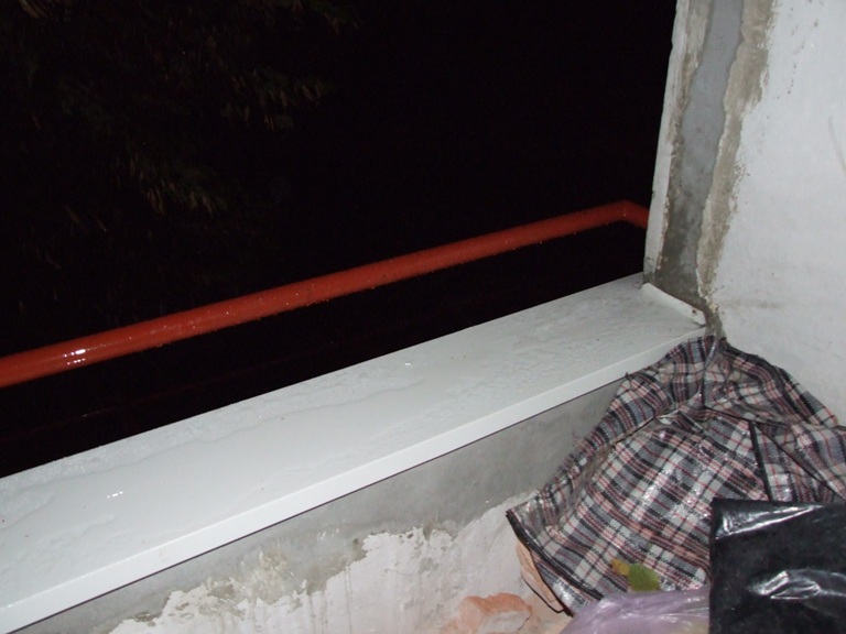

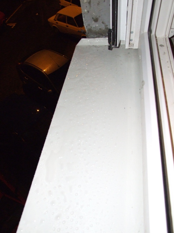

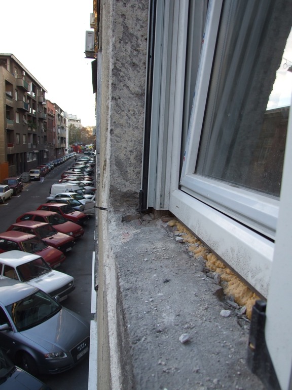

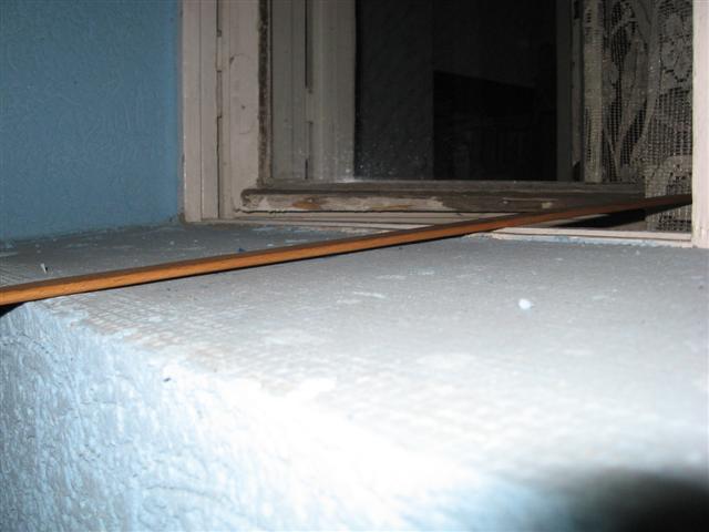

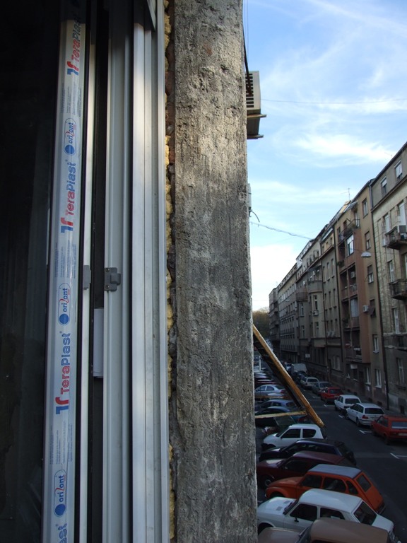

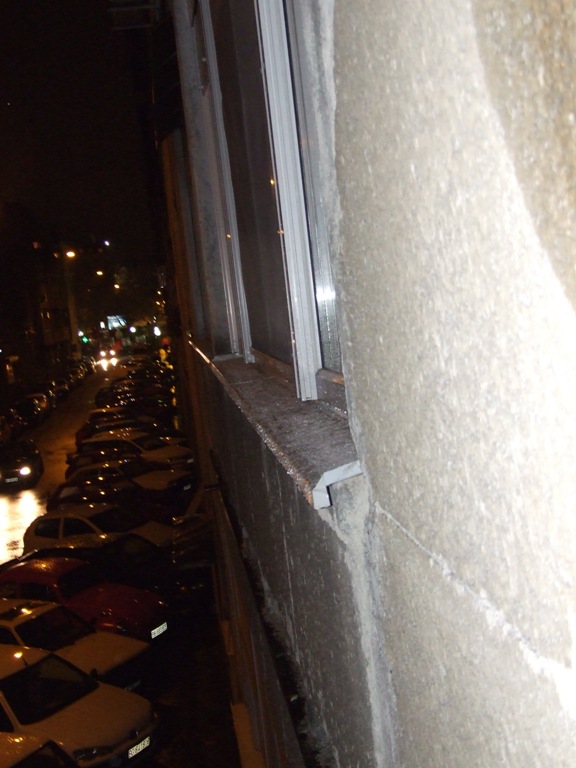

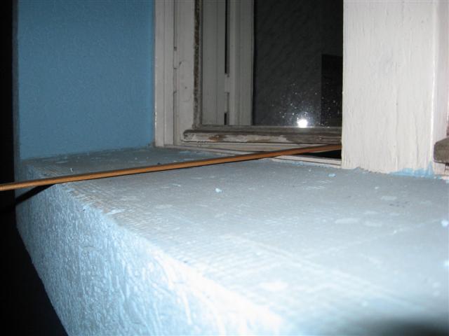

Evo u cemu je problem!!! (pogledati slike)
Mogu li ove rupe, kao i nagib za okapnice da popunim, napravim sa lepkom za plocice ili ...? Dajte neki predlog kako ovo da resim
e pa jednom i za tebe lepe vesti :hh :hh :hh ove rupe sa strane mozes popuniti lepkom za ploci ce i to guscim.a ispod prozora imas padove vec izlivene tako da samo lepkom popunis ovo do prozora .i to moras uraditi da ti pur pena nebi propala i na ne navuce vlagu .savetujem ti da ovo uradis sto pre jer se sprema hladno vreme .ukoliko bude mraze preporucujem ti da u lepak sipas tecnost protiv smrzavnja .pogledaj dramin ili sika proizvode za tu namenu . lepak navlaci spaklom a peglaj gletaricom
