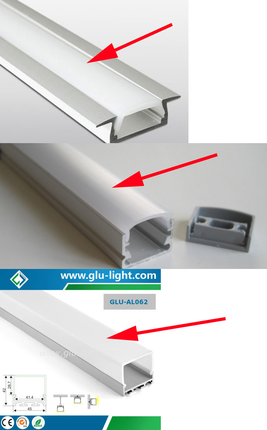

Postovani narode da li iko zna sta je tacno i od cega je izradjeno i gde mogu kupiti table tog cuda da secem po sopstvenoj potrebi ?
Naime radi se o onim difuzorima ( negde pise i opal difuzor ) za led aluminijumske profile.
I tih difuzora ima ovakvih onakvih, najcesce se srece pojam mlecni.
E sada komplet aluminijumski led profil sa difuzorom ima za 300 din za jedan metar, tako da po mom misljenju nema sanse da je od pleksiglasa jer je on skup.
Dakle zanima me da saznam sta je to tacno od cega je izradjeno i gde se mogu nabaviti table toga recimo 1x1 metar da kupim i da secem neke dimenzije koje su meni potrebne..

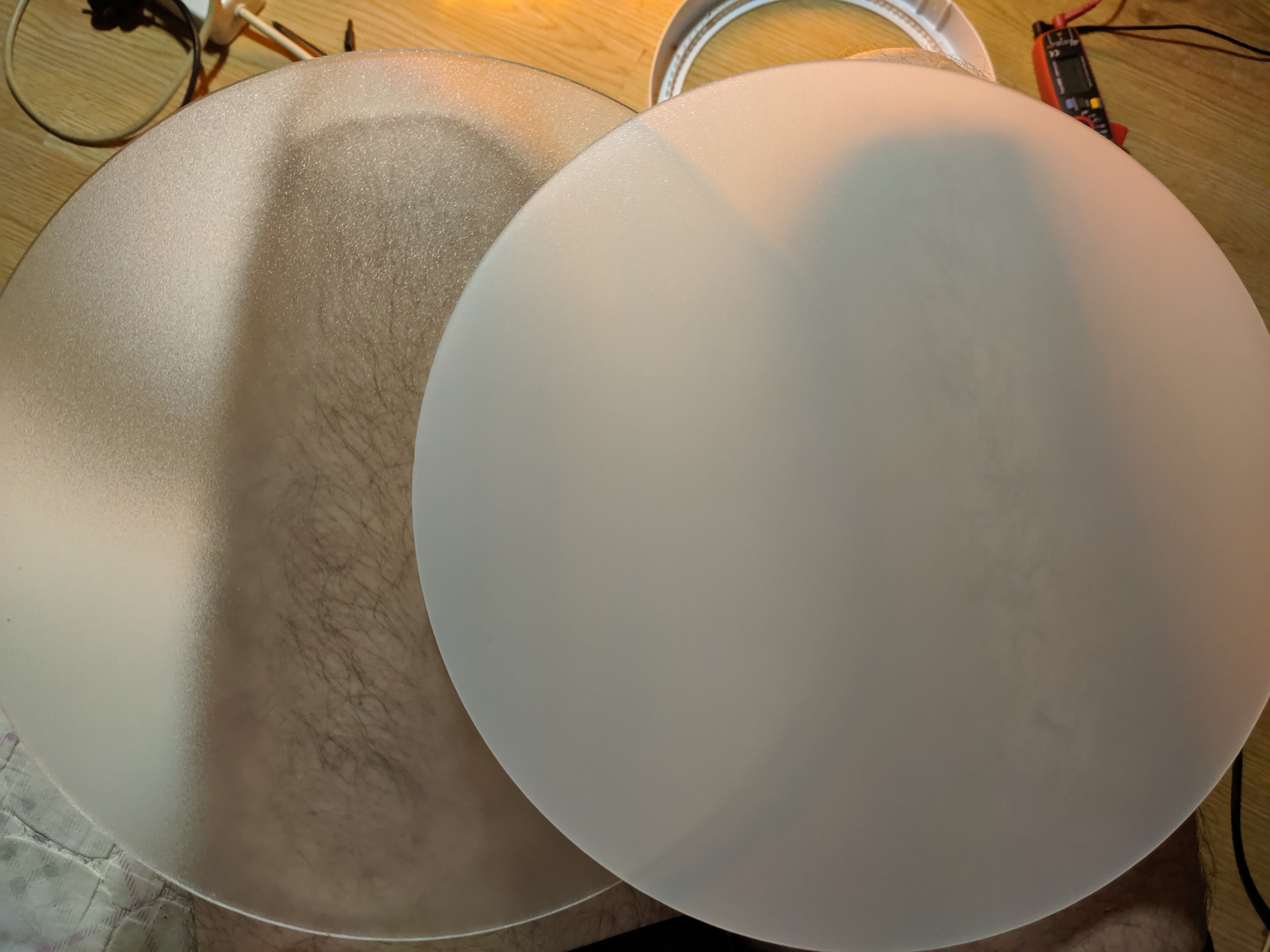

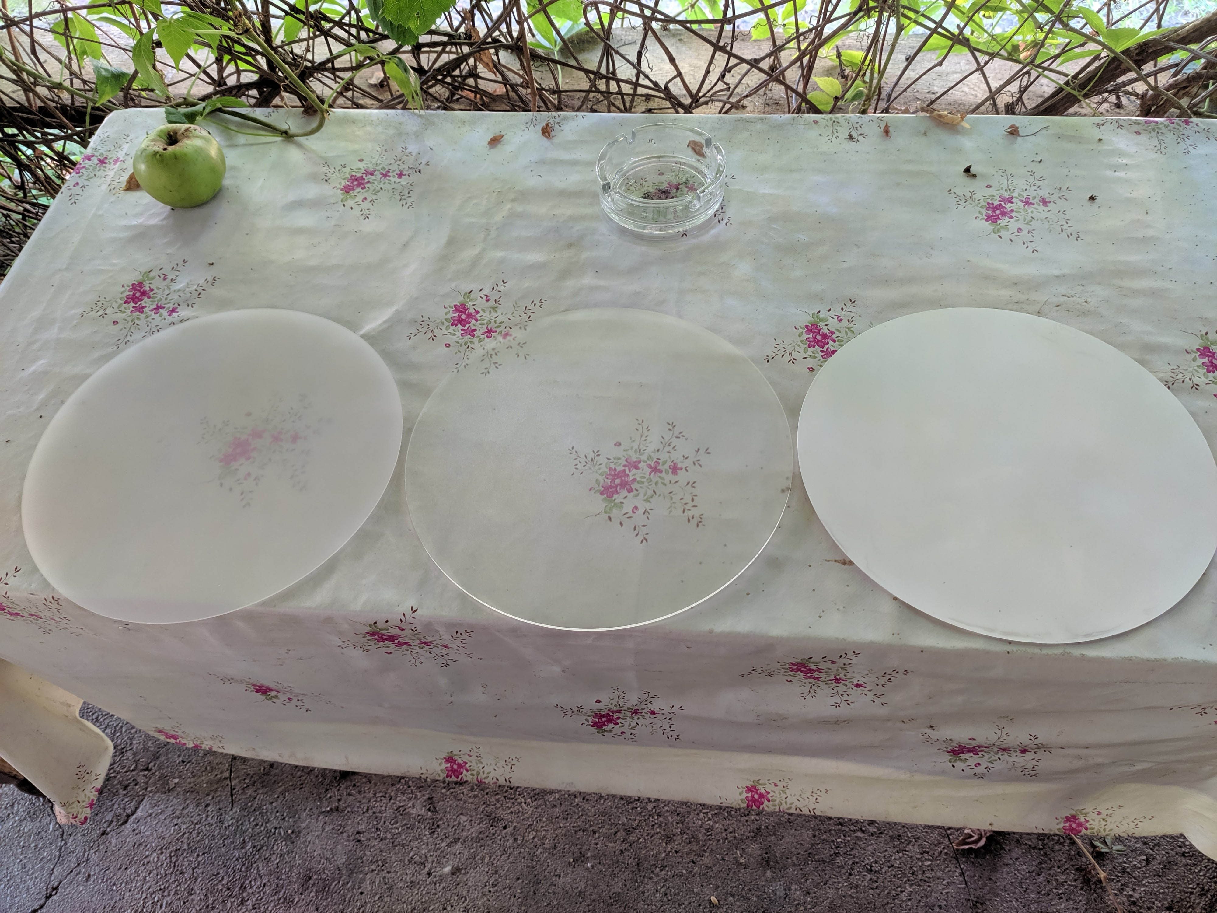

Toliko sam bio danas radoznao da sam morao da rasturim jedan moj led panel da vidim sta i kako.
Kao sto se vidi na slici s leva na desno tim redosledom je i poredjano u panelu, prvo ide ovaj jedan krug mlecni da tako kazem boje mleka, pa onda jedan krug providni pa na sve to na kraju ide nekakva bela kao folija tanka.
E sada ovaj beli mlecni krug je debljine 1.5mm i savitljiv je i krh rekao bih da je neka vrsta plastike ne znam sta e to mi treba i bas ovako belo to bi najvise odgovara probao sam to, ovaj drugi providni krug je 3mm debljine i po krhosti bih rekao da je to neka vrsta krilita, pleksiglasa..
Pleksiglas je jako skup i on otpada iz svake kombinacije tako da mi treba ta neka plastika samo ne znam koja tacno, nalazim razne termine nista mi tu nije jasno sigurno je to sve jako jako slicno, foreks, polikarbonat, pet ploce, hips....
Ajde videcu da im pustim mail sa slikama, ako su bas strucni mozda ce moci na osnovu slika da mi kazu o cemu se radi i sta bi to moglo biti, treba mi tabla recimo kvadrat pa da ja to posle secem kako meni odgovara za moje neke kucne potrebe nisu reklame i slicne stvari.

Nisu mi nista odgovorili na mail ali iz druge firme jesu.
''Imamo u ponudi pet opal 1 mm, dim. tabli 1250x2050 mm i 2050x3050 mm, cena: 9,14 eur/m2
I hips opal 1,5 mm, dim. tabli 1000x2000 mm, cena: 6,42 eur/m2 + pdv
Cene su bez PDV-a i prodaja je na celu tablu''
Zeznuto je sto mora na tablu da se uzme to jest 2 kvadrata, a nemas pojma ni da li ce da odgovara da li je to to, a niti mi treba toliko za pocetak.
Pleksiglas svakako otpada mnogo je skup u bilo kom smislu. Ali dobro hvala bar ste me usmerili u nekom pravcu, pa cu ja sada polako da se raspitujem kod njih sta i kako i da nadjem neku povoljnu mlecnu plastiku od kog god ovog materijala bila.
