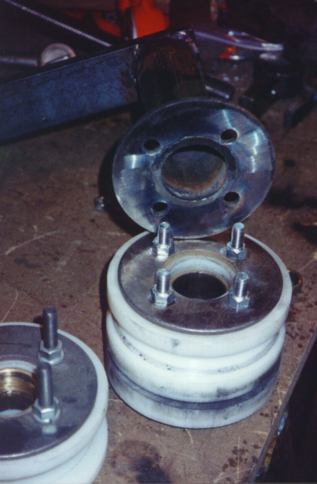

Jel' neko ima iskustva sa ovim materijalima?
Navodno komercijalni nazivi materijala su :
Delrin, Kepital, Celcon, Hostaform i Ultraform, u pitanju su ko-polimeri.
Obradjuju ga metalostrugari , ima ih u beloj i crnoj boji.
Treba da napravim koturove koji treba da izdrze pritisak od vise tona a po projektu se koriste koturovi od ovog materijala.Jedino su bocne stranice ojacane usrafljenim metalnim plocama.

da POM je vrlo dobra zamena za metal, posebo Delrin, koji je inace homopolimer i samim tim daleko bolji mehanicki od kopolimera, ostali koje si naveo.
