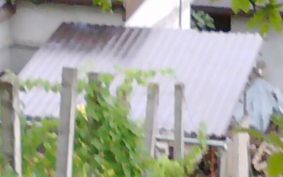

Ево овако сад ја то радим код
Ево овако сад ја то радим код мене.

Sat, 12/08/2017 - 23:59
Ovo ce fino da izgleda.

Pretpostavljam da ces ograditi limom ili se varam? Mozes li podeliti sa nama cenu otprilike bar materijala?
Sun, 13/08/2017 - 08:20
Биће покривено лимом, цена
Биће покривено лимом, цена 636 дин по квадратном метру, а около ће бити постављена трска, ролна од 5 дужних метара ширине 1.5 метара је на једном месту где сам питао 1200 динара. Метална конструкција је до сада негде око 12000 динара. Наравно све су цене само материјала јер све сам радио у стилу ссм. Имам алат, искуство и добру вољу онда нема прпрека.
Фотографија није баш импресивна, какав је телефон још је и добра.
