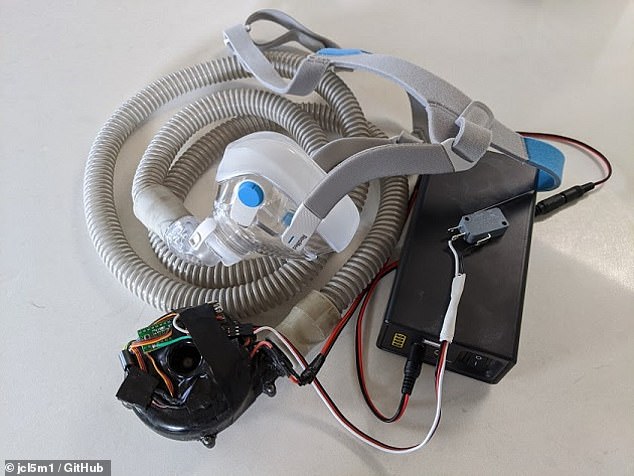

Umiru na stotine dnevno zbog manjka respiratora. Kod nas je tek početak. Mislim da ideja ssm respiratora nije utopija i da je u ovom trenutku neuporedivo aktuelnija od "zamene licne".
U tamo nekom svetu već rade i daju uputstva za samogradnju .

A respirator mozes veoma lako napraviti od obicne pumpe za duvanje guma ili camaca,redutora sa nekim ekscentrom, , elektro motora i elektronike za regulaciju broja obrtaja motora. Udisaj traje oko 3-4 sekunde, pumpa kroz nepovratni ventil treba za 3 sec da sabije vazduh, sto se da podesiti. Izdisaj je isto toliko, na nos se udise i tu se nabija pritisak, na usta izdise i sve se to postavi u kuciste od recimo maske za farbanje koja se dobro utegne, mada bolje napraviti nesto poput balona oko glave, mada moze da se u usta stavi i cjevka recimo od disaljke za ronjenje i njome da se sprovodi do nekog od filtera vazduha a zatim u etar. varijanta sa kompresorima zahtijeva malo vise rada, ali ne znam ni koliko je zdravo udisati vazduh koji u sebi ima i uljne pare i ko zna sta jos sto proizvodi vecina uljnih kompresora. Bezuljni su vec preskupi.
sad tek vidjoh sliku, Ovo sa prethodnog posta je jos bolja mozda opcija, Elektro motor i ventilator, kao kompresor,koji se koristi za duvanje onih duseka i slicno, i elektronika koja recimo 3 sec vrti motor u jednom smeru a 3 sec ili koliko se vec pokaze da treba,da bude dovoljno kao udisaj, da ima snage da probije u pluca, a da opet ne probije pluca,u drugom smeru pa se on ponasa i kao kompresor i kao vakuum pumpa. pluca uvlace od 500ml do litar vazduha prilikom normalnog disanja sto je jako malo i lako za obezbijediti. Okidanje motora moze da se rijesi veoma lako preko recimo sistema elektronike koji se koristi za migavce, ili one igracke iz kelco, delove za sklapanje onih migavaca, jelkica i slicno od dioda i. od kapaciteta kondenzatora zavisi koliko ce trajati vrijeme udisaja i izdisaja. izvodi plusa se iskoriste za aktivaciju releja spojenih u vezu za obrtanje polariteta kao kod sistena centralne brave na kolima. E sad, samo je problem kako filtrirati vazduh koji izlazi, mada moze i to sa racvom da se rijesi i 2 jednosmjerna ventila pa jedan za udisaj a drugi da se ubaci u vec neki sistem filtracije.
Problem koji se javlja je pitanje vijeka motora koji se svake 3 sec ,vrti cas tamo cas ovamo, ali ubacivnajem 2 motora, jedan da ubacuje a drugi da izvlaci, i da se ukljucuju neizmjenicno, mislim da bi se produzio vijek motorima, a dobilo isto pulsno udisanje i izdisanje.
