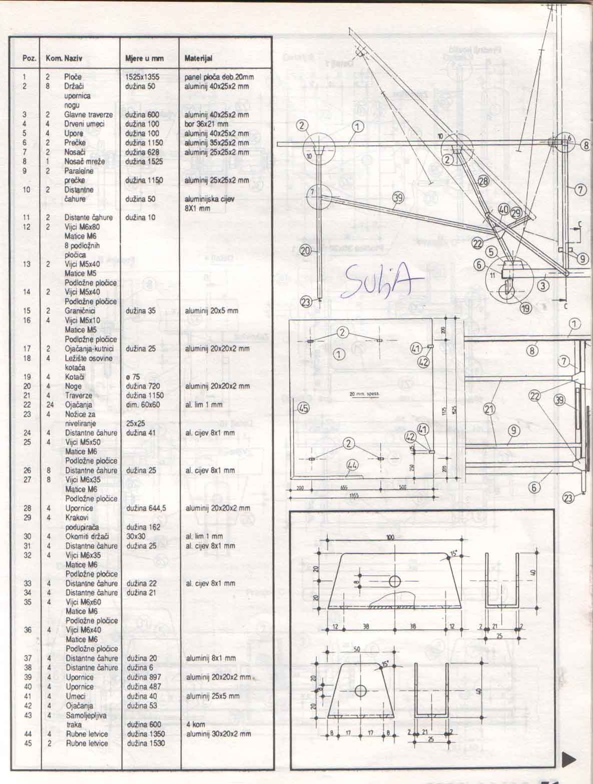

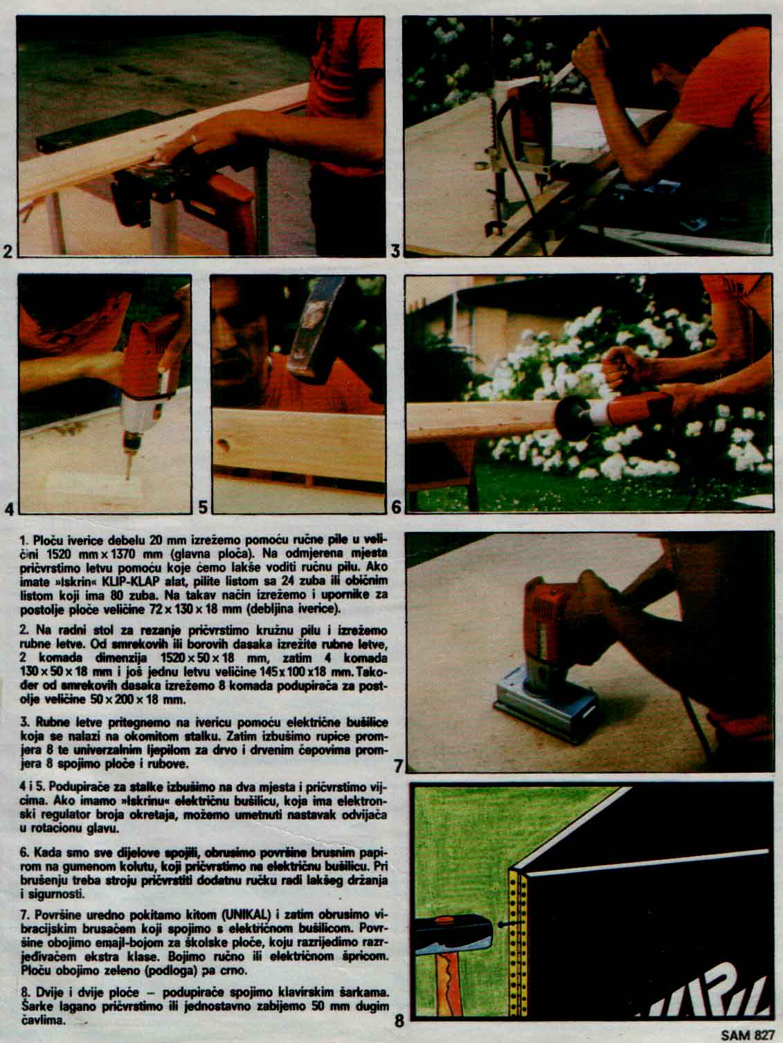

Imam ja nekoliko.Evo ih, al' pod uslovom da zoves kad bude gotov da prebacimo mrezicu koji put Smile
Mada razmisli dal' se isplati?Ako vec nemas materijal koji ti negde stoji nego treba da kupujes cini mi se da je pravljenje gubljenje vremena -u Metro-u kosta nesto oko 8000-9000 dinara gotov sto.
Ako se resis da pravis bas javi koliko te je kostao materijal.

sto br.2
majstorcina
majstorcina's picture
Registrovan dana: 14/09/2007
Drugi po konstrukciji slican prvom

I treci moj apsolutni favorit.Ja da pravim pravio bih ovaj.
Samo bi da ne moram da ga unosim kad pocne kisa udario jedan sloj poliesterske smole ili laka.
Primetio sam da obicno plavi stolovi oznacavaju outdoor stolove dok zelene ne bi trebalo ostavljati napolju.Nisam siguran da je to neka 'oznaka' ili slucajnost tek' to sam primetio kod nekoliko proizvodjaca.

Ovaj treci je zezanje ima secenja turpijanja, ali licno mislim da se isplati trud jer konacan rezultat je barem izgledom profi.

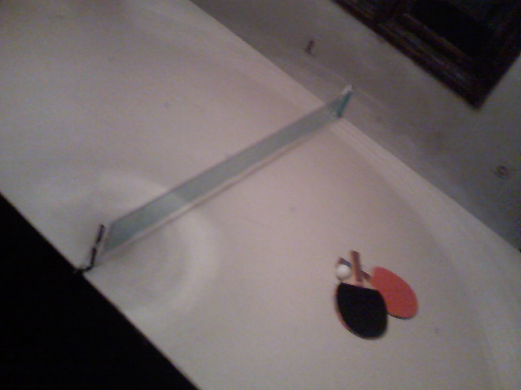

evo kako mozete da sklepate sto na brzinu, naravno, pod uslovom da niste profi i da cete ga koristiti cisto iz zadovoljstva i povremenog uzitka.
sto ce vas izneti ukupno 1000 dinara!!!
kupite jednu gipsanu plocu (oko 250 dinara) kupite kod kin*** set za stoni tenis (loptice, reketi, mrezica - oko 350 dinara)
ja dok nisam imao mrezu, umesto iste, koristio sam kutije od video kaseta, koje su nesto nize od same mrezice, ali bitno da imaju funkciju
gipsana ploca je takodje nesto manja od dimenzija pravog tenis stola, ali u pitanju su mozda 2cm.
gipsanu plocu polozite na sto odgovarajuce visine. ukoliko je sto ''podmetac'' dosta manje povrsine od gipsane ploce, predlazem da uglove stola (tj gipsane ploce)podmetnete nekim letvama da se ploca nebi vremenom iskrivila
prilazem vam i izgled mog 'na brzinu sklepanog stola' koji tek planiram da sredim dok se ne odlucim za nesto ozbiljnije.
za ostalih 400 dinara (koliko vam preostaje do 1000) kupite pivo ili ko sta voli i uzivajte u toplim danima sto dolaze.
