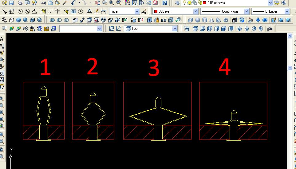

ne kapiram sad.... ako su plafonske garnišne , zašto bušiš zid?
verovatno lapsus...
ja sam moje, isto plafonske, kacio sa tiplovima za plafon, ne znam sad da li postoji neki stručan naziv. trazio tiplove za plafon u gvožđari i ovo sam dobio. nacrtao sam ti dole sistem po kom funkcionisu...lakse mi bilo da nacrtam nego da kuckam i objasnjavam. srafio sam ih na svakih pola metra. moras samo da vodis racuna o tome da, kada zavijaš holsraf, osetis pod rukom da je holsraf uhvatio za vrh tipla i da se on savija kako treba , kao na crtezu (poz. br. 4). ovo sve važi, naravno, ako su ti nosači ili fert gredice korisceni za medjuspratnu konstrukciju. a ako je nesto drugo...beton, karatavan... to onda menja stvar.
