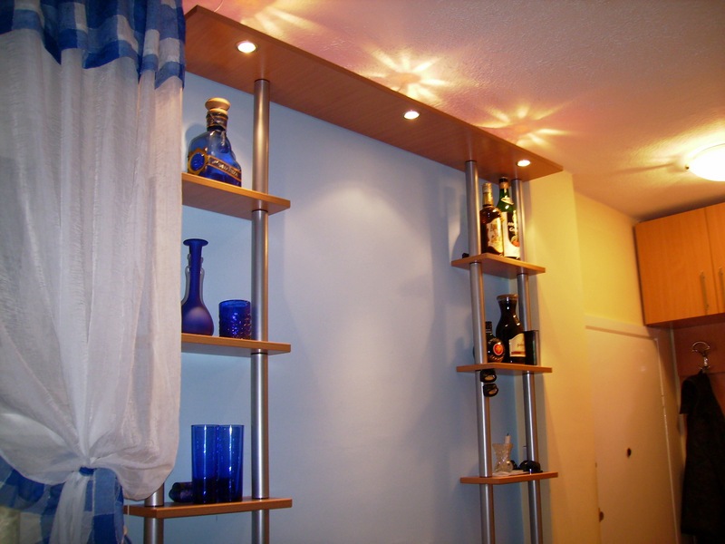

Vec tri godine merkam ovaj zid sa policama i razmisljam da na njega postavim ogledalo.
I odluka je bila sada za vikend.

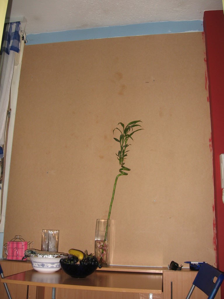

Demontirao sam police sa distancerima da bi ogolio zid
Zid kao zid je izuzetno kriv pa sam se za kao podlogu odlucio za medijapan 10mm.Deluje mi cvrsce nego iver 12.
Veca ulubljenja u zidu sam resavao ca kockicama lesonita ucvrscenim sa zadnje strane.Verovali ili ne na pojedinim mestima sam stavljao i do 4 sloja lesonita od 3mm.Kakav zid.
Plocu sam ucvrstio sa 4 srafa u tipl m8 na nultim tackama medijapana i zida.(mesto gde sam medijapan lezi na zidu)
Ostavio sam mesta po rubovima da moze da se uglavi L aluminijumska lajsna
I sada jedva cekam ponedeljak da staklorezac donese ogledalo 172x 149.
Valjda ce sve da bude ok!
Kacim sliku cim zavrsim montazu.

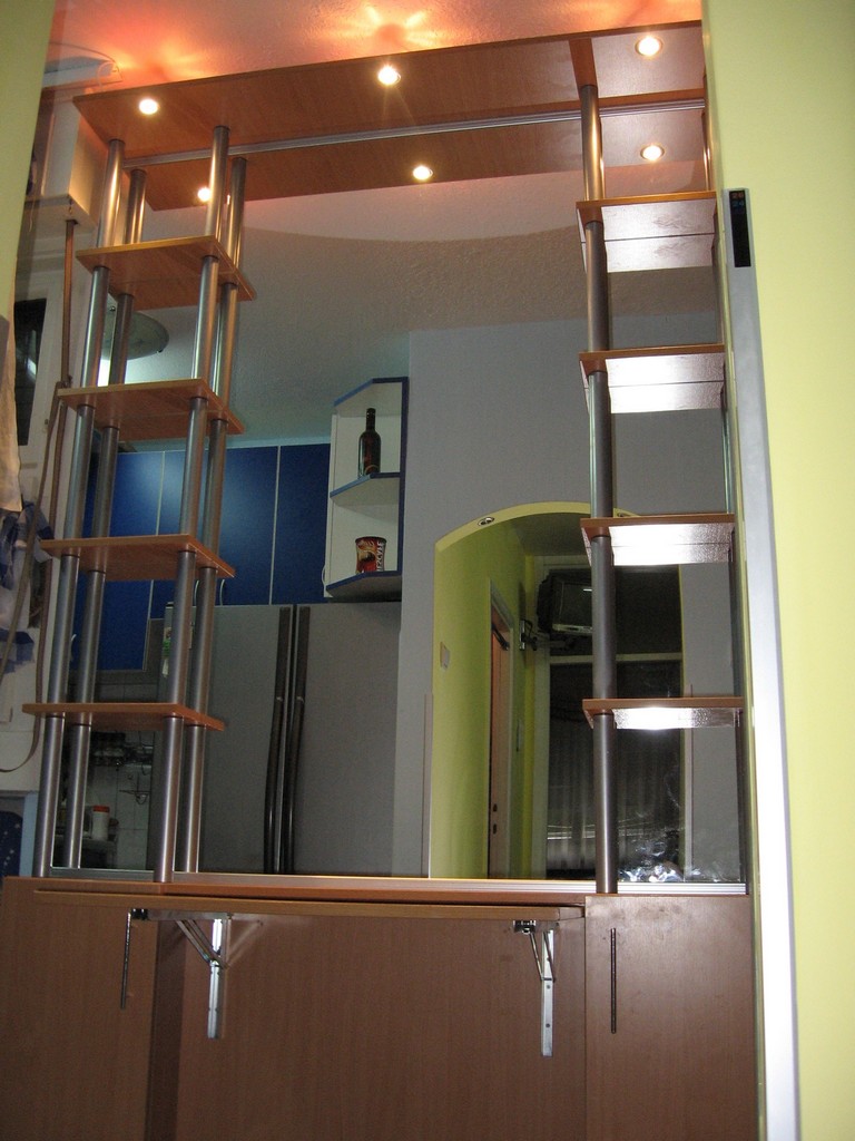

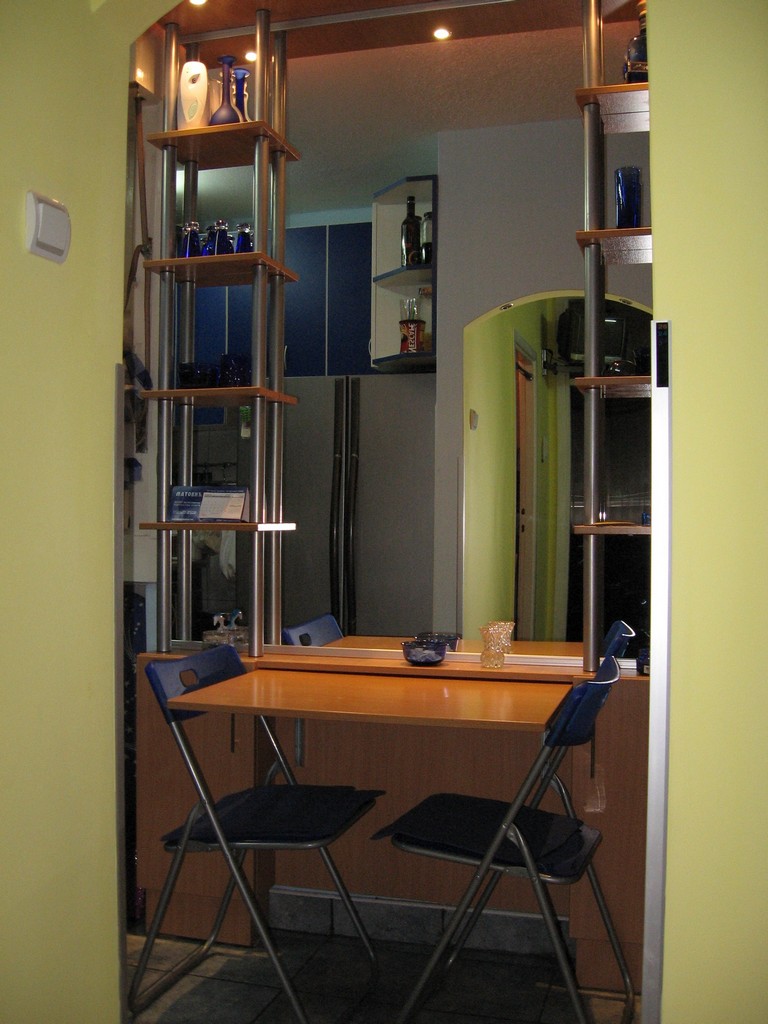

I evo ga konacno...

A gdje ti je ogledalo...?
Šalim se,super ti je ovo...
