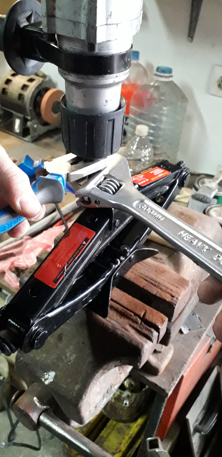

Kod mene je slucaj burgije loseg kvaliteta.
Zaglavila se i na fotkama se vidi kako sam je oslobodio.
Stega, autodizalica i klesta ispod prihvata...
