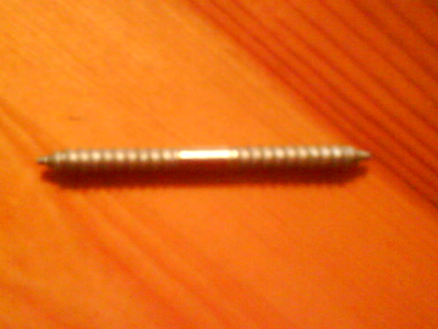

konfuzija wrote:
Nisam stolar al koliko se secam postoje oni holsafi za drvo koji imaju navoj sa obe strane, a mozda to i nije za drvo.
Postoje takvi šrafovi koji se uvrću u drvo, ali oni sa druge strane imaju mašinski navoj.
postoje šrafovi koji sa obe strane imaju navoj za drvu i nisu ni skupi 3din. kom. od 4cm pa kako raste veličina tako i cena
inače služe za spajanje drvenih lutaka na nekad popularnim otvorenim regalima
